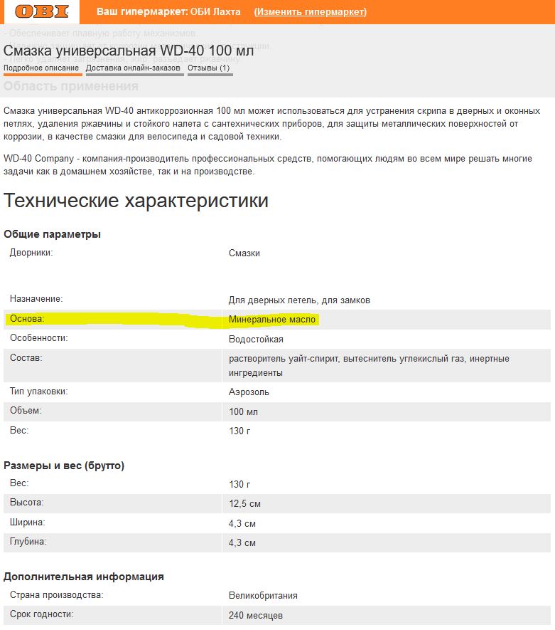

def_rain написал: После ВД40 резинка настолько разбухла, что её вообще никак в посадочное место было не уложить.
в составе ВД-40 минеральное масло, которое сильно разрушает резины и многие пластики. Что и наблюдалось.

BV написал: насчет масла не в курсе, но там есть керосин.
возможно какое-то бодяжничество. В оригинале помимо минерального масла Уайт-спирит:
Сообщений: 139774
06.04.2021 в 18:44:43
AKI, ИМХО, там растворителя больше, чем масла :)
