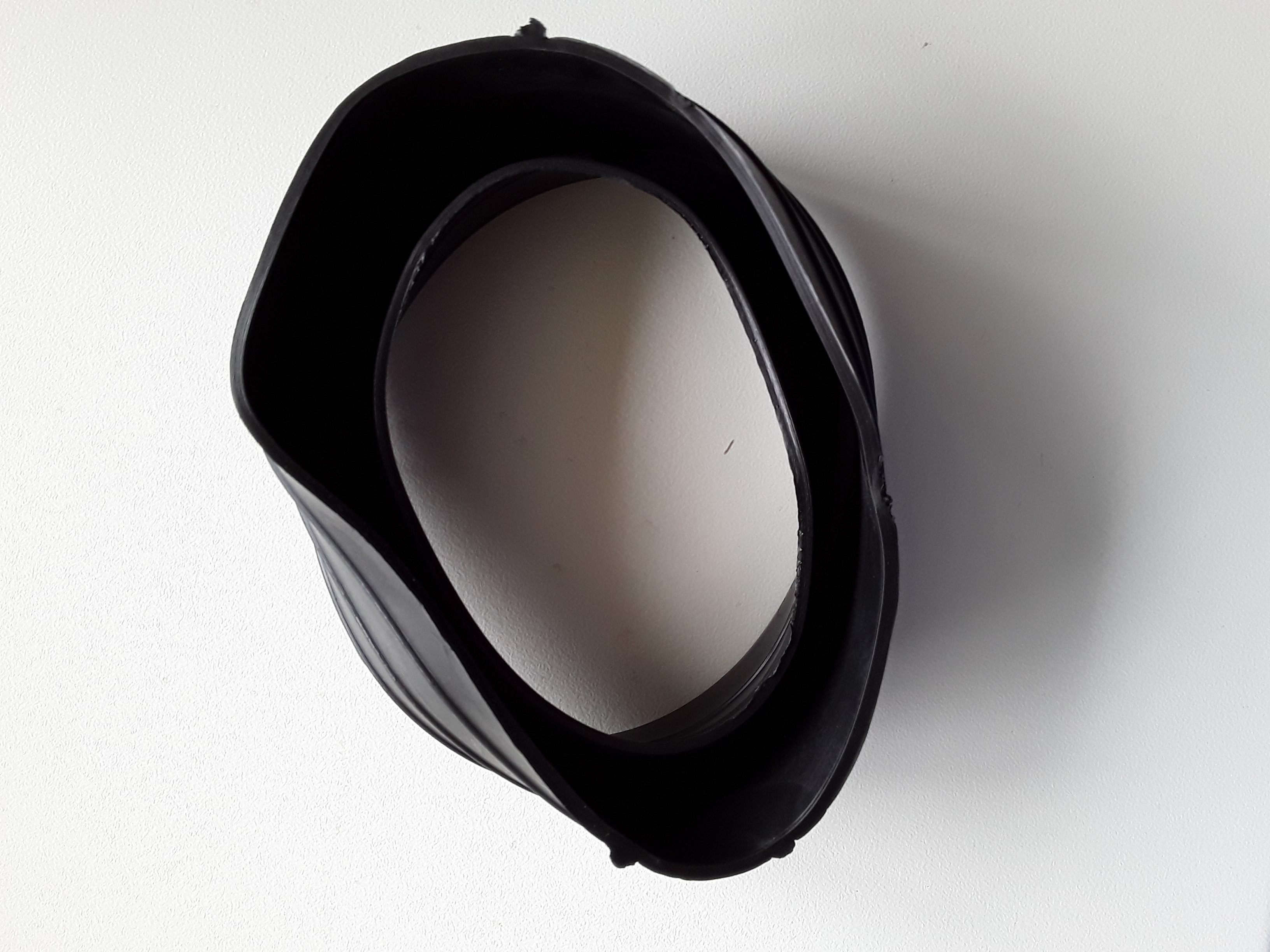

Добрый день! Имеется вот такой унитаз с косым выпуском и вывод канальи 45град. Хочу заменить гофру на что-нибудь вроде виеговского отвода. Ток не соображу, как лучше это сделать - какой угол выбрать из ассортимента и как их подружить с канальей? Есть какое-нибудь простое решение?

Косорезов, если выпуск унитаза 30°, то берёте отвод 110-15°, обрезаете раструб до буртика и соединяете через манжету

Спасибо! Гениально! А если угол выпуска 45 (извините мою тупость)?

Косорезов, не бывает таких

Inter написал: и соединяете через манжету
она на отрезанную трубу, но и на срезанный раструб полезет, если в гор воде погреть. Автору возможно еще потребуется просто кусок 110трубы

BV, я ведь уже отвечал
Подумайте-внутренний диаметр 110-ой трубы 110-2х3,2=103,6мм, а наружный диаметр выпуска унитаза 102мм... (103,6-102)/2=0,8мм... только презерватив туда сможете натянуть, но никак не манжету. А картинку эту и надпись

Inter, Спасибо! Совсем забыл про этот диаметр :) На самом деле еще хуже, тк размер 102 с допуском +-5мм (но в отдельных случаях МОЖЕТ и прокатит) PS Действительно в сандетали - ошибка

Не знаю, что-то где-то слышал про другой диаметр отвода унитаза (меньше), может под него рисовали... но сейчас это точно не актуально, поэтому и позволил себе такую вольность.

BV написал: размер 102 с допуском +-5мм
видел такое на картинке
BV написал: но в отдельных случаях МОЖЕТ и прокатит
прокатит что? манжета в срезанную трубу не влезет однозначно, а если отвод окажется "по верхней границе" 102+5=107мм, то и в обрезанный раструб тоже (придется греть его расширять)
BV написал: интересно, а у старых горшков тоже было 102?
вот с таким выпуском унитаз бывает
в трубу войдёт (если его кто-то купит :scare )

Inter написал: Подумайте-внутренний диаметр 110-ой трубы 110-2х3,2=103,6мм,
Inter написал: BV написал: но в отдельных случаях МОЖЕТ и прокатит
Если допуск будет по нижней границе 103,6 - 97 = 6мм, но это лотерея, и лучше об этом забыть
Inter написал: а если отвод окажется "по верхней границе" 102+5=107мм, то и в обрезанный раструб тоже (придется греть его расширять)
Согласен. Итого - с манжетой - только пробовать, и уже небольшая несоосность = фейл, в отличие от нормальных фановых. => лучше купить спец фановую с гарантией, чем экспериментировать
