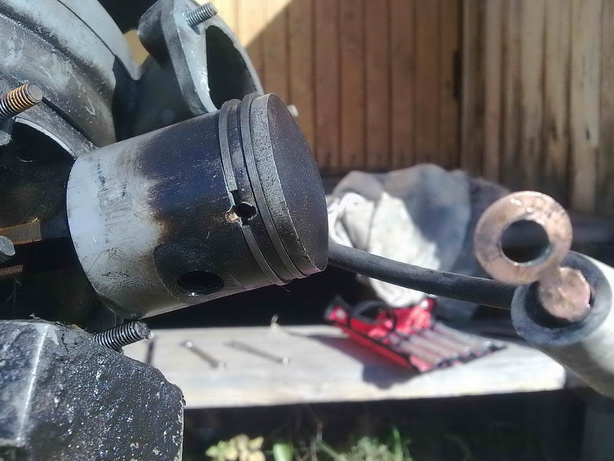

Sergei L написал : Добрый день. Имею мотоблок с двигателем от бензопилы Урал, карбюратор КМП-100, работаю им уже лет 10, не было никаких проблем, в этом году при окончании вспашки неожиданно заглох. Подкачал бензин, завелся и сразу заглох и так все время, заводится, газуешь и глохнет, как будто не хватает бензина - глохнет с увеличением оборотов.
Проверил все, топливо поступает отлично, крутил винты, - небольшие изменения наблюдаются, но чуть раньше или позже, все-равно глохнет. Купил новый карб, сегодня поставил, все то-же самое. Теперь думаю, может он бензин не засасывает. Как эти мембранные карбюраторы работают, кто-нибудь знает. К ним какое-то периодическое разряжение должно подаваться от двигателя? Уж было собрался новый мотоблок пркупать, но как-то не могу найти близкого к своему, все или слишком легкие, или громоздкие.

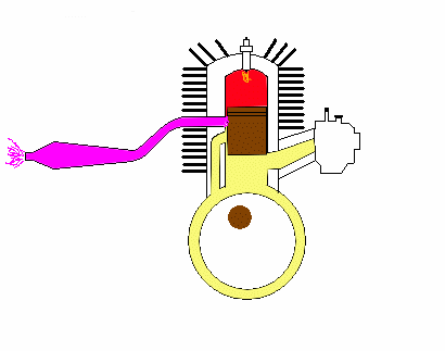

Почитал... зубы сводит.... к данному карбу это не имеет ни какого отношения. Вероятней всего у вас кончились сальники манжеты в картере двигателя, вот она и не сасает бенз... бо нет там ни каких насосов... Вопреки обывательскому мнению, 2х тактник тянет бенз из карба не в цилиндр, а в картер, где бенз испаряется, выпадает часть масла для смазки трущихся частей, потом уже в газообразной фазе, попадает в цилинр...где и горит.Не герметичный картер, и этот "вертолет" не летает.

Зубы сводит - это плохо, прочтите еще раз, там в очень доступной форме написано как работает мембранный карбюратор, именно такие стоят на бензопилах, ставят их затем, что в отличии, например от мотоциклетных, подача топлива в них не самотеком а насосом, котрый приводится в действие периодическим разряжением в картере. Это разряжение не только засасывает топливную смесь в картер, которую поршень при обратном ходе впрыскивает через открывшееся окно в цилиндр, но и приводит в действие насос карбюратора. У меня причина оказалась банальнее - прогорел поршень, поэтому в картер прорывались газы и не было достаточного разряжения для топливного насоса

Sergei L написал : У меня причина оказалась банальнее - прогорел поршень, поэтому в картер прорывались газы и не было достаточного разряжения для топливного насоса
Миниатюры Миниатюры Нажмите на изображение для увеличения Название: Фото0116_2.jpg‎ Просмотров: 0 Размер: 109.2 Кб ID: 232766
  • м-да , не слабо.

Полно вам надувать щёки... включите лучше моск... Исследователи вы мои, нашли в Дружбе и Урале то, чего туда не закладывали разработчики... Если б там был насос, бак бы стоял внизу, как у всех буржуинских пил и тримеров. А карбюр отличается от обычного только наличием мембраны, ( это фактически поплавок) только управляемой разряжением... бо поплавок кверх ногами и на боку заставить работать не получается...
Ключевое слово РАЗРЯЖЕНИЕ. А уж из за чего оно отсутствует вам и надо выяснять. Поршень прогорел, кольца рассыпались или картер не герметичен...
