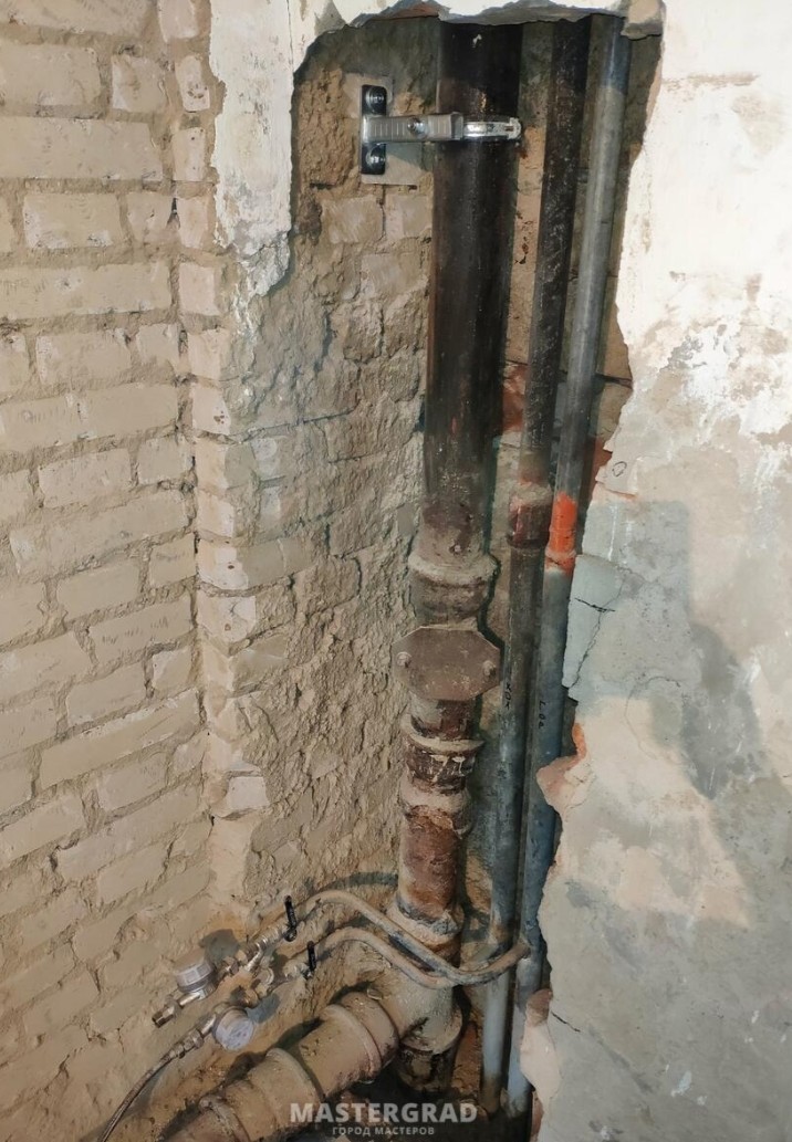

Здравствуйте. Я недавно заметил трещину на муфте чугунной, которая соединяет трубы толстого 110 мм вертикального канализационного стояка в доме довоенной постройки.В этом стояке только кухня и туалет, у ванных отдельный стояк. Как только понял что это трещина, сразу позвонил в единый центр Жилищника.Пришли сантехники, сказали что это фигня что ничего делать не нужно, у многих и больше трещины.Может и у многих, но тут же раструб муфты соединительной.
У муфты раструб 130мм в который снизу вставлена вертикальная труба 110мм. Это стояк, общедомовое имущество, не про отводы речь вообще.
Меня беспокоит что это все же раструб а не просто труба, там могут быть напряжения и нагрузки как никак, я попросил поставить хомут из стальной ленты или типа того, они сказали не нужно.Хотя муфта раскалывается с самого края и трещина идет вверх, это нижняя часть муфты там как бы 2 раструба один вверх смотрит второй вниз, это раструб вниз и трещина от края и дальше вертикально вверх идет.
Хорошо подумав я пришел к выводу что трещине этой наверное около 8-9 месяцев, т.к. она раньше если и была то совсем незаметная, а сейчас уже около 1 миллиметра шириной и глубокая, это не краска треснула очевидно, длина ее 6 см вверх, из них 3,5 см вверх и далее изогнуто идет.И это усугубляется, ладно бы если она там сто лет уже была бы.Труба капитально замурована в бетонные перекрытия сверху и снизу,и закреплена крюками к стене(деревянной), дому 80 лет примерно,сталинка.Судя по краске на трубе, пока нет оснований предполагать что труба оседает раскалывая муфту, к тому же перекрытия бетонные и вроде нет оснований думать так, но кто его знает...
Вопрос, можно ли верить сантехникам Жилищника, правда ли что с таким живут многие и много лет или все же надо писать жалобы и что-то делать.Проблема в том что это же стояк, общее имущество и если я сам поставлю хомут или проволокой стяну, потом они же заявят что сам сломал.
У меня есть номер заявки от конца марта, уже апрель заканчивается а они ничего не делают. Возможен ли неожиданный раскол этой муфты? Куда жаловаться на бездействие Жилищника? Есть ли нормативы содержания жилья, явно обязывающие ставить стальную стяжку в случае трещины соединительной муфты чугунного канализационного стояка?

Лучше бы фото, конечно. На чугунине никакие стяжки не помогут вновь сжать трубу так, чтобы трещины не было. Но хомутом можно приостановить дальнейшее развитие трещины. Судя как Вы описали, ничего фатального нет. Канализация не течёт. И вряд ли потечёт. Возьмите у УК письменное заключение.
А сюда - фото трещины.

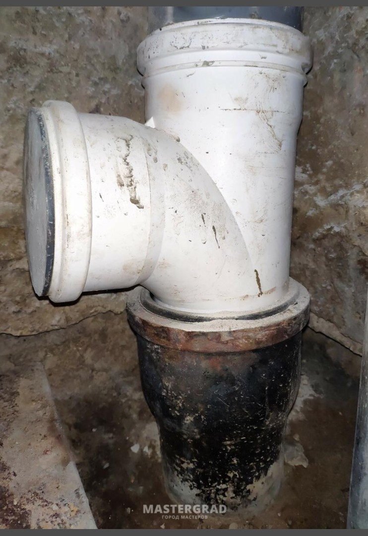

a5900 - точно такую же проблему я решил кардинальной заменой. Процесс не простой, т.к. чугунные раструбы были залиты серой и её пришлось выжигать газовой горелкой

a5900 написал: .Пришли сантехники, сказали что это фигня что ничего делать не нужно,
С сантехниками, и даже мастером участка общаться бесполезно - им не хочется лишней работы :). Приглашаете гл. инж. Пишите заявление на имя директора УК, описываете что есть. И в заявлении пишете что согласно правилам предоставления коммунальных услуг информируете о аварийном состоянии. И в случае бездействия и аварии - личная ответственность гл. инж. И при общении дайте понять, что в любом случае не остановитесь - и рабочий стул будет гореть под гл. инж от Ваших жалоб.
a5900 написал: Вопрос, можно ли верить сантехникам Жилищника, правда ли что с таким живут многие и много лет
Рулетка. Можно сильно проиграть.
a5900 написал: надо писать жалобы и что-то делать.
Надо!

Technik-san, а так не стремно, ведь тяжеленный чугун давит на пластик сверху? И если вверху есть еще соединение то не будет ли висящая чугунина пытаться выехать вниз из соединения вверху? Или не давит потому что замуровано крепко в перекрытии?

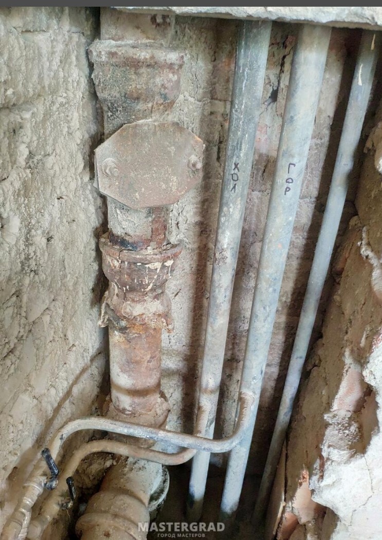

a5900 написал: ведь тяжеленный чугун давит на пластик сверху?
ничего там никуда не давит
a5900 написал: И если вверху есть еще соединение то не будет ли висящая чугунина пытаться выехать вниз из соединения вверху?
Крепления-консоли обязательны (https://www.walraven.com/ru/products/bis-%d0%ba%d0%be%d0%bd%d1%81%d0%be%d0%bb%d1%8c-%d0%be%d0%bf%d0%be%d1%80%d0%bd%d0%b0%d1%8f/) - Вы их почему-то не видите на фото :)
