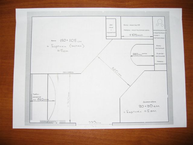

У меня планируется аналогичное расположение унитаза и душкабины. Планировал ставить квадратный поддон, а теперь неуверен. :)

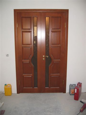

CopraFive ЗДОРОВО. Очень понравились ваши межкомнатные двери. Если можно координаты, фирма, цена.
Спасибо.
Аватар пользователя
CopraFive
Самара
Сообщений: 1049
13.04.2007 в 08:40:23
2karlusha

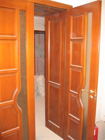

Двери изготовлены на заказ на Самарском заводе столярных изделий. Летом 2 года будет как установили. Особых нареканий нет. Разве что при сезонном изменении влажности появились непрокрашенные полосы. Но их пришли и закрасили по гарантии и еще краску оставили на будущее. Сам завод в районе Заводского шоссе находится, но заказать можно и образцы посмотреть в ТЦ Муравейник на 3м этаже. Там же нарекомендуют бригаду установщиков. Ребята, что мне ставили - спецы от Бога коих мало. Теперь о цене. У меня 4 двери, в т.ч. одна двойная, то бишь пять дверных полотен. Все стены с дверными проемами кроме санузловой стены капитальные толщиной около 50 см. Плюс ко всему в проем входной двери заказал арку такого же дизайна. За счет того, что все косяки филенчатые цена выросла чуть ли не в 2 раза и составила примерно 100 тр. Ниже фотки дверей на этапе ремонта. Поэтому, во-первых, темы не касаются, а во-вторых, пыльные

Симпатишшшные дверки, но в Самару конечно не поеду.
Хотя.... вот нашла это они?
http://63.rosfirm.ru/catalog/card/63.15010

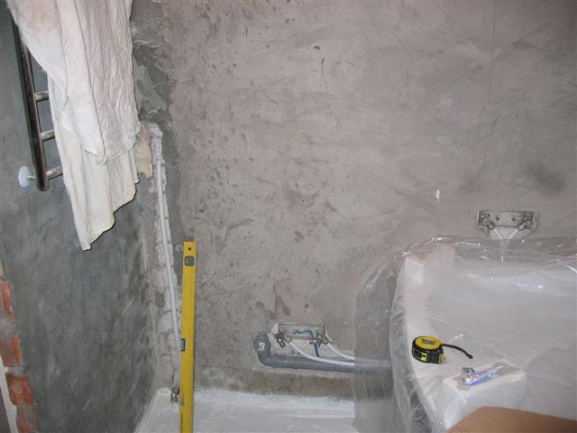

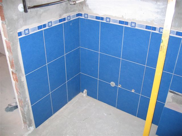

Очень мило! Предстаит скоро аналогичная работа в квартире, вот что меня смущает, так это трубы вмуровывать в стены. Наверное пережитки прошлого преследуют....

а что именно вас смущает в необходимости вмуровывать трубы? Стояки просто закрыты кожухом, а вмурованы лишь подводки к "очагам водораздачи". Вы ж не будете в качестве альтернативы дырявить борт ванны чтоб смеситель установить? Хотя тоже вариант. Так делают. Пример неудачный. Ну уж к гидромассажной стойке точно наружный подвод труб неуместен.

Отлично сделано, но..........
начну с критики - все такое красивое, а подводка к раковине ГИБКАЯ, учитывая качество материалов, я бы заменил, чтобы спать спокойнее!! Теперь вопрос - как Вы организовали отвод от стояка ГВС к полотенцесушителю, с краном посередине или только с заужением диаметра трубы??? С уважением, Андрей.

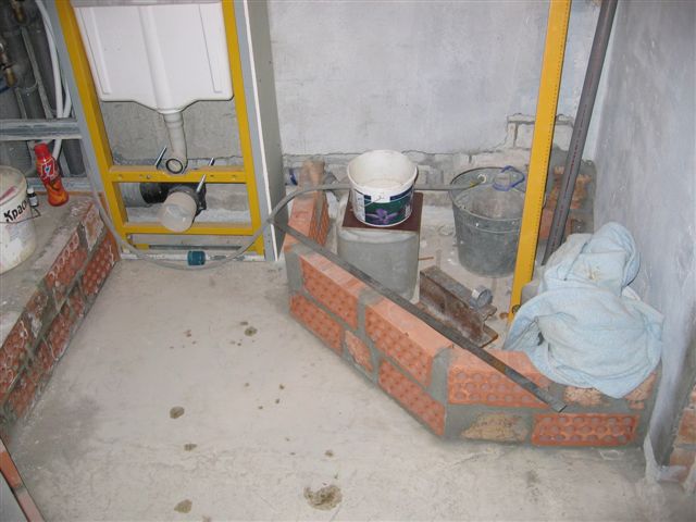

Ну, наконец таки. Я в принципе критики и ждал. Чтоб в будущем не повторять ошибки. По гибкой подводке. А какую вы посоветуете??? Я взял как мне показалось самую надежную Париджи (или как там ее еще). По полотенцесушителю. У меня два горячих стояка. По одному происходит водоснабжение квартиры, а по другому питается только полотенцесушителя. От соседей он приходит сверху и я его могу перекрыть краном, но этого я не делаю ибо тогда весь стояк перекроется. Об этой ошибке я уже писал. В принципе этот кран планировался только для отключения ПС на время монтажа/демонтажа, но внизу такой кран не предусмотрен, поэтому перекрыть воду и снять ПС я не могу - от "обратки" напор не отключу. И стояк и МП-труба к полотенцесушителю и от него 3/4.

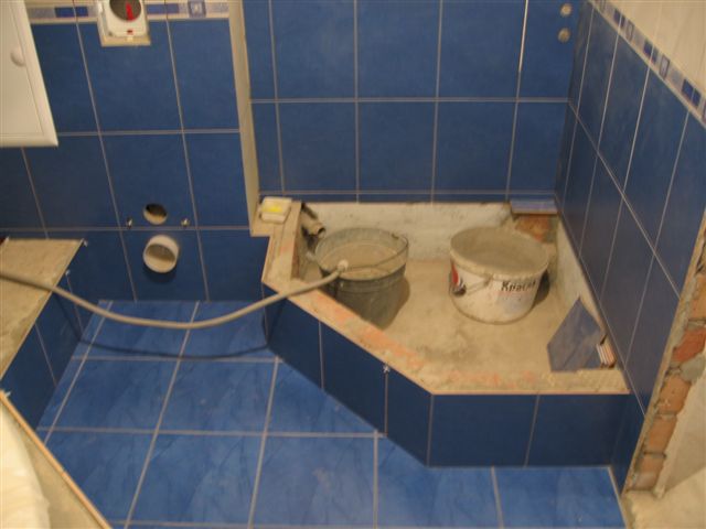

CopraFive написал : Про СМ я уже написал. Конечно, при проектировании я и не думал, что столкнусь с тем, что для установки СМ надо будет демонтировать унитаз. В принципе работы то там на 10 минут, но есть вероятность, что в один прекрасный день его и расколоть можно. Так что буду надеяться, что СМ и счетчики ломаться не будут
Еще вот неудобство, чтоб прочистить фильтр в СМ, также унитаз мешает(он снизу СМ находится). А так неплохой ремонт(если не сказать, что отличный!). Двери конечно супер, правда не знаю как поведут себя по влагозащищенности.

2AleksBak
согласен. вчера попробовал открыть крышку фильтра. действительно открыть заглушку фильтра не удастся. и тут придется надеяться на то, что прочистка фильтра будет требоваться редко. на достаточную влагозащищенность дверей тоже надеюсь. Там лак в 7 слоёв (так обещали по крайней мере). пока полет нормальный. спасибо вентиляции. если открыто хоть одно окно в квартире. стоя в санузле чувствуется по ногам неслабый поток воздуха. даже вентилятор особо и не нужен.

2CopraFive
А машинка при отжиме не пытается выпрыгнуть из своей ниши? Не расшатается вся конструкция со временем?

В свое время вместо глубокого Индезита купил узкий в глубину Сименс. Может Индезит неотбалансированным на полу стоял, а может разница в брэндах такова, но Сименс на порядок тише работает и не прыгает, соответственно не "ползет" в ту сторону куда его душе угодно. До переезда Сименс был установлен в нишу глубиной 30 см, но так как он сам что-то около 42 см, то к дну ниши был закреплен кусок ДСП, а чтоб передняя часть не висела консольно к ней были привинчены ножки. Проблем не было. Так что и тут СМ никуда не пытается выпрыгнуть. Теперь о конструкции. Ниша, в которой стоит машинка только по бокам гипсокартоновая и отделана плиткой. Постамент же полностью забетонированный, так что думаю в этой конструкции расшатываться как бы и нечему.

Поповоду гибкой подводки, так у меня только одно мнение - она не должна быть хорошая, ее вообще не должно быть!)) Может сейчас и лень чего-то переделывать, но впоследствии, заменяя Париджи, поставить или металл или металлопластик. Учитывая возможность зацепить и сдеформировать пластик, я бы выбрал всеже оцинковку, но это все ИМХО. Правда и в металлических уголках недавно попались 2 с микротрещинами, текли, но из достоинств - они делают это МЕДЛЕННО!) А по поводу стояков.... получается Вы транзитный (дюйм - 1"1/2) сузили до 3/4", и подключились вразрыв????? С уважением,

т.е. ваше мнение, что и стиральная машина д.б. подключена жестко? Ну про металлопласт я еще могу как-то это представить, а вот металл ??? Стояк основной 1" или 1"1/2 для водоснабжения имеет отвод на 3/4". О нем вообще речь не идет. Стояк полотенцесушителя при строительстве дома вроде как имел в диаметре 3/4" и ПС точнее его П-образное подобие из согнутой трубы был подключен вразрыв. Я изменил только геометрию и ничего не заужал.

2 CopraFive ! Стиралка должна ИМХО иметь жесткую подводку в стене, где на пункте водораздачи должен стоять кран, включаемый перед стиркой и закрываемый после. Далее штатная подводка машинки, учитывая, что во многих из них установлен Аква-стоп, вероятность протечек минимальна. А по поводу стояка - я просто интересуюсь практикой, как эффективно идет вода в параллельную трубу основному стояку, т.е. какое заужение нужно сделать на стояке, чтобы в ПС была устойчивая циркуляция, в длина труб получается 8м, была вот тут история : http://www.mastercity.ru/vforum/showthread.php?t=26356 . но у Вас вразрыв, все проще. С уважением, Андрей.
