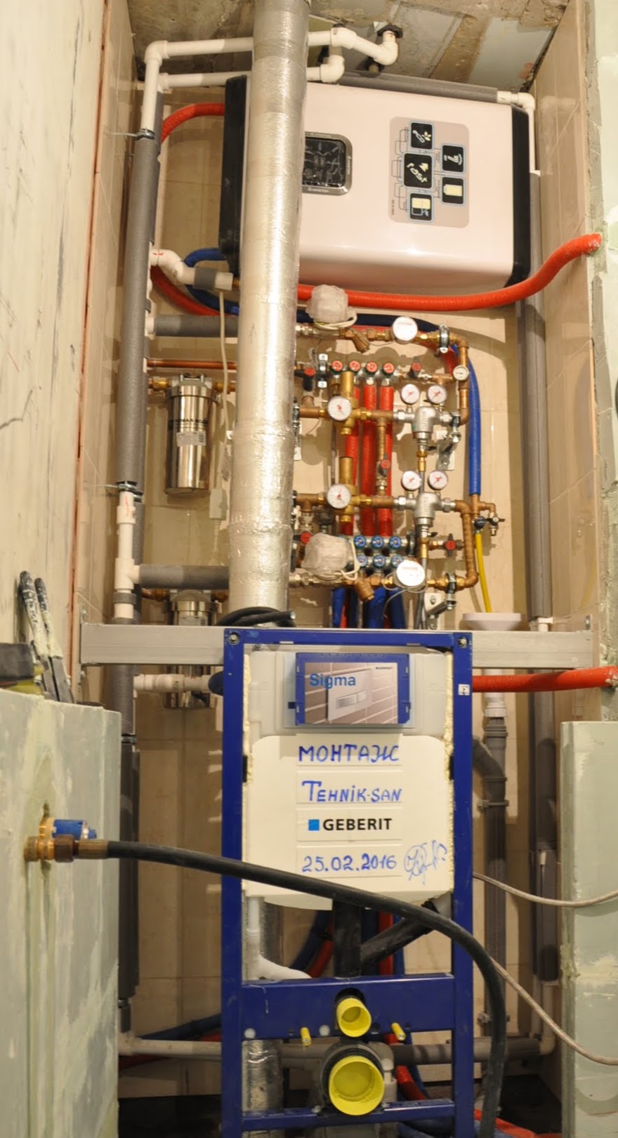

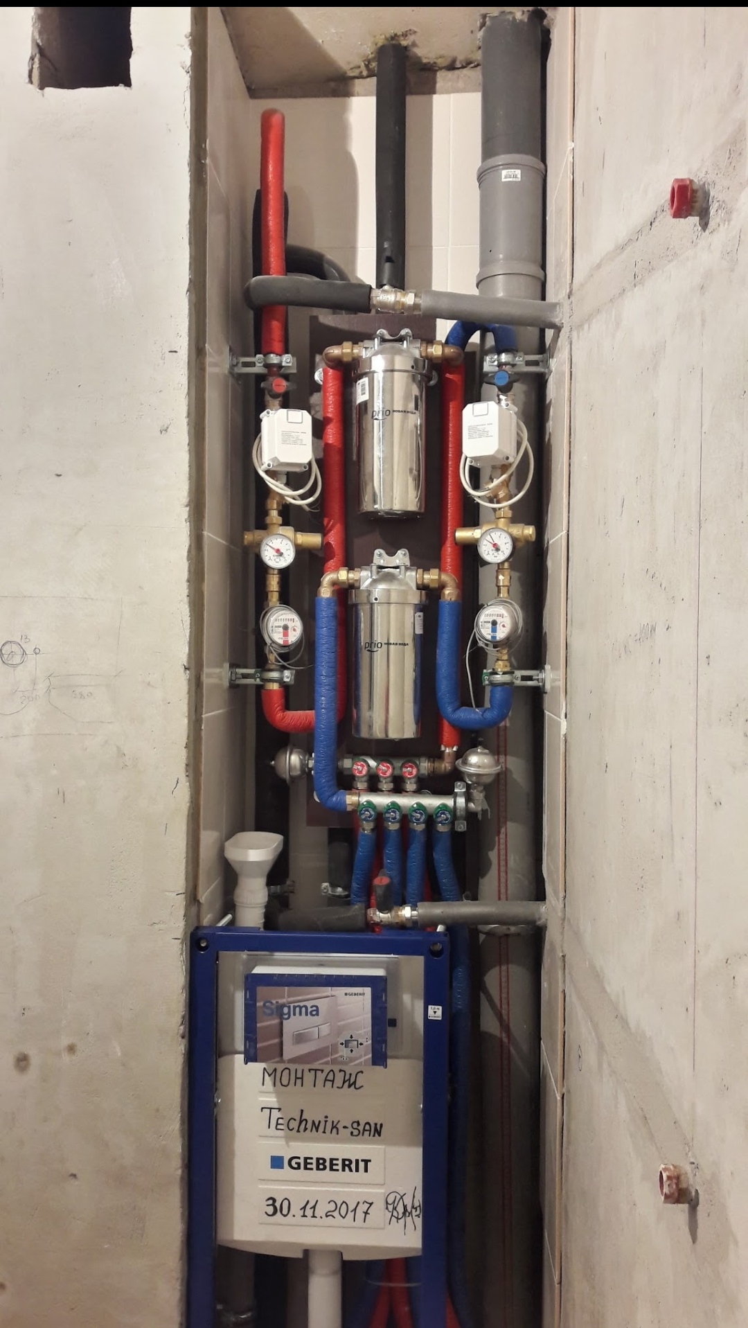

AlexanderVM - при высоте 243см за инсталляцией разместить 80л накопительный водонагреватель не получится. Поясню - высота инсталляции 115см и остается как раз 128см впритык на всю высоту 80 литрового водонагревателя. Здесь либо узлы ввода, либо 80л. водогрей. 50л с узлами ещё можно совместить , а если будет водогрей на 80л, то для размещения узлов потребует отодвигать инсталляцию от стены см.на 50. Рассмотрите вариант размещения водонагревателя над стиральной машиной.
