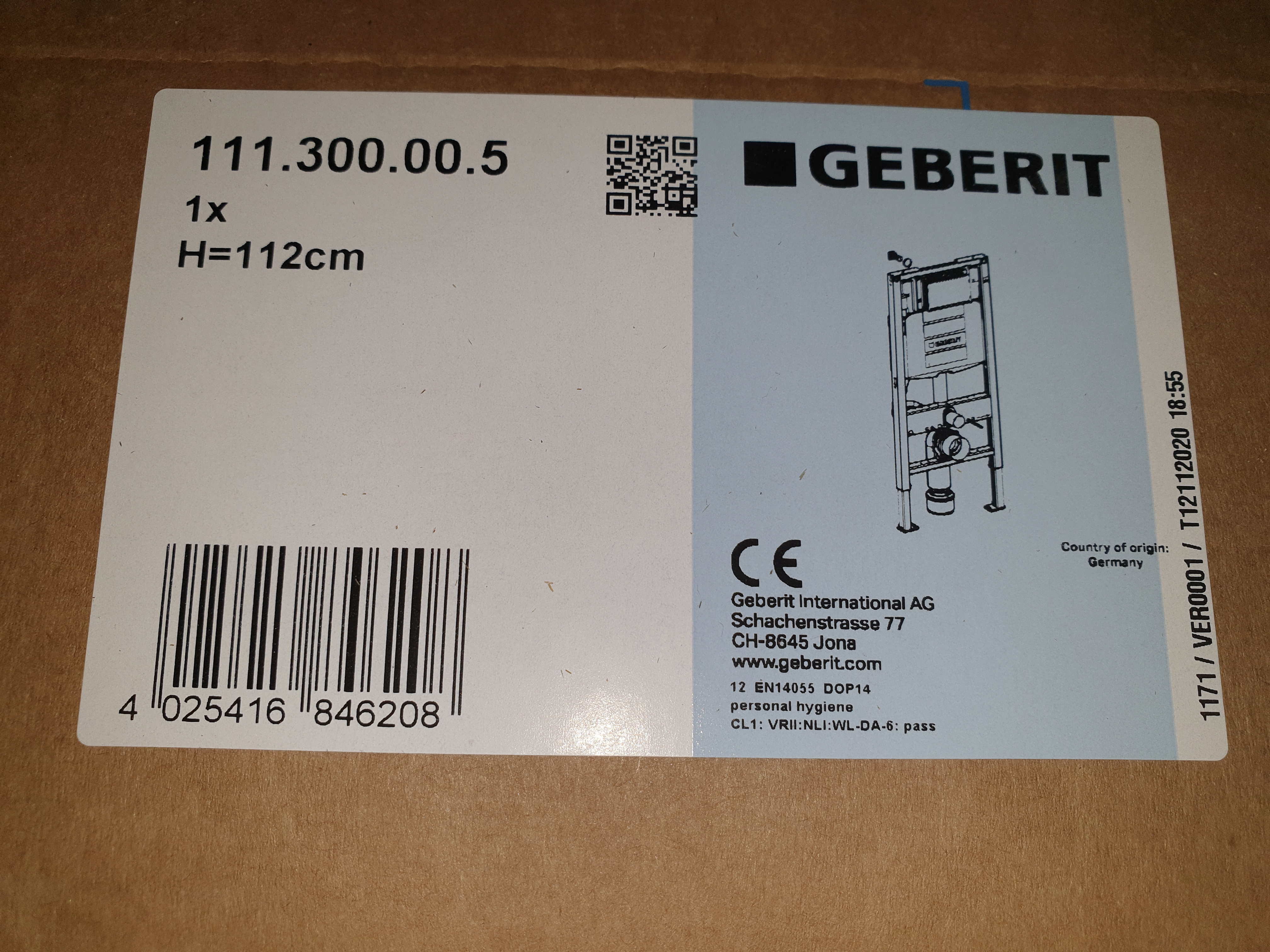

10.05.2021 в 19:16:07
AlexanderVM, инсталляция geberit арт.111.300.00.5
