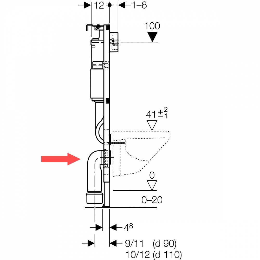

Прошу помощи у опытных сантехников - существуют ли трубы, которыми можно выполнить Г-образную подводку канализации к инсталляции установленной ЗА входом в тройник:
Инсталляция встает вплотную между стеной итройником.
От стены до центра входа в тройник - 200мм От края выхода из тройника до центра оси инсталляции - 190мм (можно увеличить но нежелательно - инсталляция уйдет вбок от центра туалета).
Я вижу эту схему подключения такой: Из тройника идет Г-образная труба с выходом по направлению к стене (и инсталляции). В эту трубу втыкается вторая Г-образная труба, повернутая выходом вверх, где она входит в выход инсталляции.
Основной вопрос: Существуют ли трубы подходящего размера? Если нет - можно ли обрезать те, что есть в продаже?
Заранее спасибо за советы!

Homeproblem, знаете, я просто в недоумении :help... как так возможно? проделать серьёзную работу по сносу кабины и упереться в какую-то фигню-типа замены сраного тройника :scare Вам в предыдущих темах всё было сказано, но продолжаете писать не умные фразы
Homeproblem написал: Тройник не разворачивается и заменить его нельзя
Homeproblem написал: если придется ставит гофру (а скорее всего ее придется ставить
обязательно выложите фото https://youtu.be/itLIhzwI-8Y?t=46 вот на это ответ не сложный
Homeproblem написал: какую лучше использовать?
абсолютно любую-всё равно выбрасывать на свалку
Homeproblem написал: Инсталляция встает вплотную между стеной итройником.
Не надо её туда пихать-за рамой как минимум труба должна поместиться. Надо делать стойку, крепить её к полу и потолку, к ней верхнюю чугунину фиксировать. Удалять чугунные тройник и компенсатор, ставить пластиковые. После этого получится поставить инсталляцию сантиментов в 13 от стены. Плюс рама 4см+обшивка, отделка... получится около 20см... ну и подвесной унитаз +/- 50см... итого 70см-сравнимо с обычным унитазом, прижатым бачком к стене.

Inter, спасибо за развернутый ответ. Если я буду менять стояк канализации - тройник выводить на уровне перекрытий или на уровне стяжки которая будет в дальнейшем?

Homeproblem написал: тройник выводить на уровне перекрытий или на уровне стяжки которая будет в дальнейшем?
ни то, ни другое... надо рассчитывать высоту и угол тройника так, чтобы от него прийти с подъёмом к выпуску унитаза (22-23см от уровня чистового пола). Я Вам давал ссылку, воспользуйтесь ей.

Inter, смортю чертежи инсталляций (вид сбоку) - труба слива на некоторых моделях выходит за заявленную глубину инсталляции. Как узнать эту величину? И не подскажете - нет ли возможности выдвинуть эту трубу ближе к стене сантиметра на 3-5?
