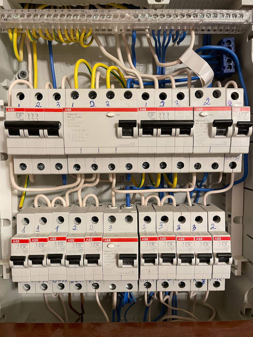

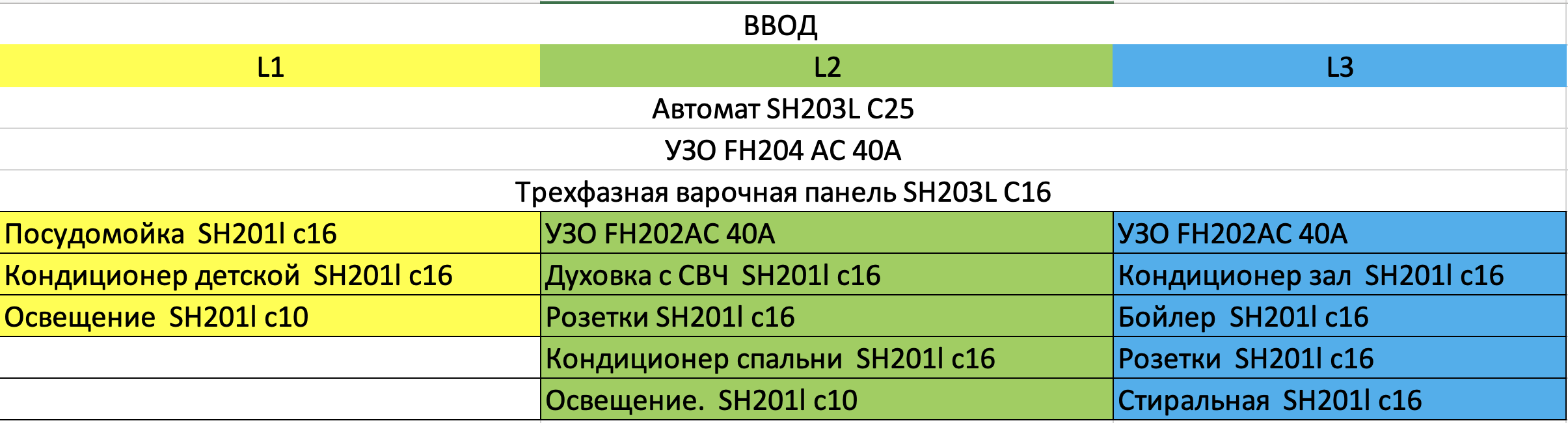

Добрый день! Начал разбираться с доставшимся мне щитком. Пока на основе прочитанного мне видится - замена входного УЗО на 63A A и добавление УЗО на первую фазу, благо место есть.. Если смысл менять два УЗО 40А с AC на А? Прошу помочь советом.

Delmaro написал: Если смысл менять два УЗО 40А с AC на А?
Нет.
Delmaro написал: замена входного УЗО на 63A
Зачем? Если на вводе 25А. Если поставите на каждую фазу своё УЗО, то от вводного можно отказаться, поставив вместо АВ на ВП диф .

megrad, У меня вышибает УЗО когда включена ПММ, духовка и варочная. Маловато видимо 40А. А диф трёхфазный весьма дорого стоит.

14.05.2021 в 17:21:17
Delmaro написал: У меня вышибает УЗО когда включена ПММ, духовка и варочная. Маловато видимо 40А
Значит, проблема не в УЗО.
Не имеет смысла, если у Вас всего-то 25А на фазу.
Delmaro написал: добавление УЗО на первую фазу
Есть архисмысл. А так - перебрать неплохо бы.

14.05.2021 в 17:35:27
MaSeVi,
В щитке домовом стоят на 100 и на 40 устройства

Ума не приложу почему УЗО вышибает при нагрузке.
Может вводный АВ поставить на 40?

14.05.2021 в 17:39:00
Delmaro написал: В щитке стоят на 100 и на 40 устройства
Если это Ваши ус-ва: слева - выключатель нагрузки, справа - вводной АВ на 40А. Тогда непонятно, зачем в квартире вводной АВ на 25А, занижать себе мощность на 10+ кВт (((

14.05.2021 в 17:40:49
Delmaro написал: Ума не приложу почему УЗО вышибает при нагрузке.
Вопрос риторический, соответственно и ответы такие же:
  1. Проблема с проводкой/проводками;
  2. Проблема с прибором/приборами;
  3. Ошибка подключения в линии ноля...

14.05.2021 в 17:44:20
MaSeVi,
MaSeVi написал:
Поменять АВ на 40А?

MaSeVi, Знаю что виновата новая ПММ, ибо ее отключение возвращает все в норму, и со старой ПММ таких проблем не было. Но ее проверили, все норм, ошибок не выдает. Мастер из Боша грешит на УЗО.

Пока я вижу так:
  1. Поменять вводный АВ на аналогичный подъездному т.е. на 40А
  2. Поменять УЗО на 63А
  3. Добавить на L1 УЗО на 40А.
