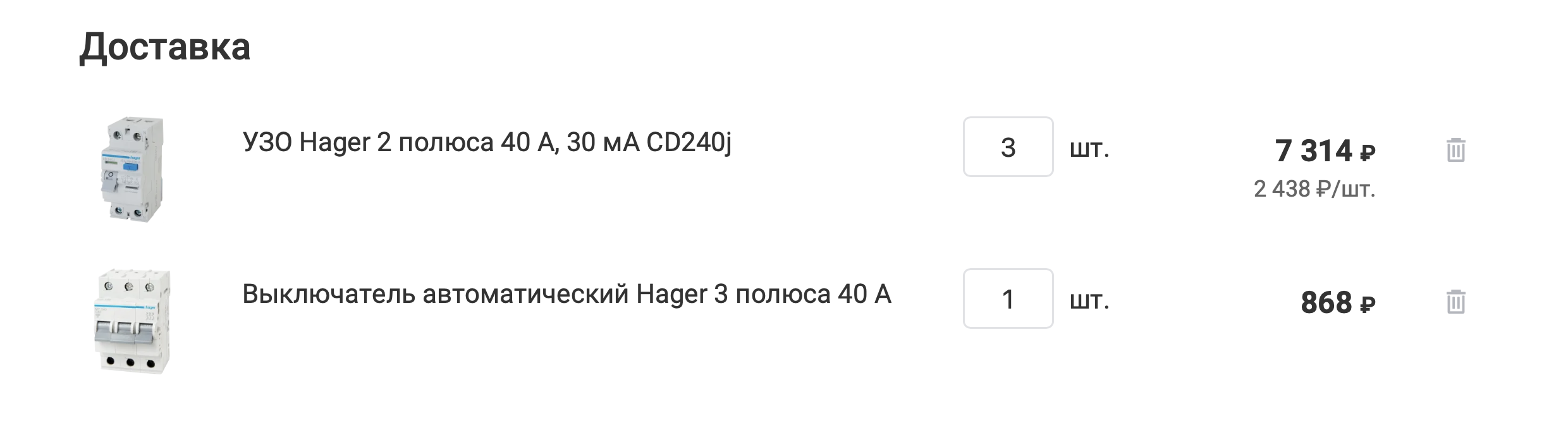

Выбрал:
MaSeVi
MaSeVi
Регистрация: 08.10.2009
Сообщений: 18543
14.05.2021 в 20:12:55
Delmaro написал: Выбрал:
Да. Хотя подозрительно цены ниже, чем у других...

Delmaro написал: добавляю УЗО на первую фазу.
пс. что то я не вижу трёхфазного подключения плиты...
MaSeVi,
Леруа же.

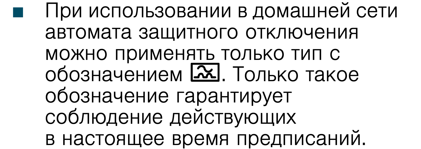

Посудомойкина инструкция говорит надо А УЗО
