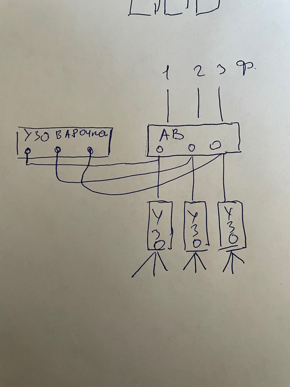

Читал полночи.
Итого что я вынес после прочтения:
1.Заменить вводный АВ 25А на 40А 1.Общее 4P УЗО 40А перевесить как отдельное на варочную. 1.Поставить УЗО 40А на 1 фазу.
И жить спокойно.

MaSeVi,
Покритикуйте:
ё
Или три фазы варочной раскидать по остальным УЗО а 4Р УЗО вообще удалить?

Delmaro написал: УЗО а 4Р УЗО вообще удалить?
Как раз таки оставить и под него именно ВП...

MaSeVi,
Спасибо, оставлю.
