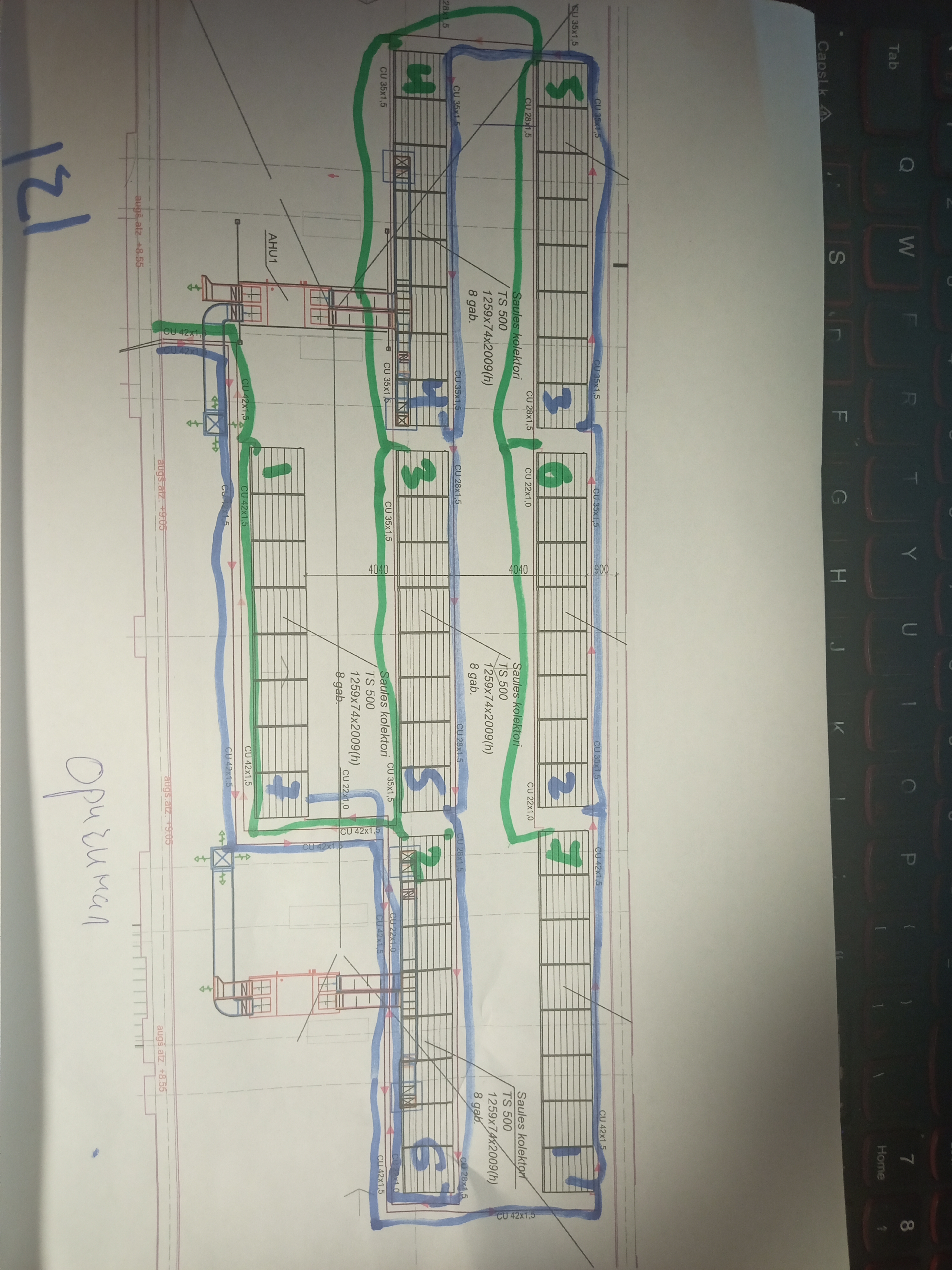

Есть проект необходимо подключить 56 солнечных коллекторов (7 блоков по 8 панелей)
Коллекторы подключены по петле Тихельмана.
В приложении копия листа с трассой из проекта. Траса очень длинная, уверен что можно оптимизировать.

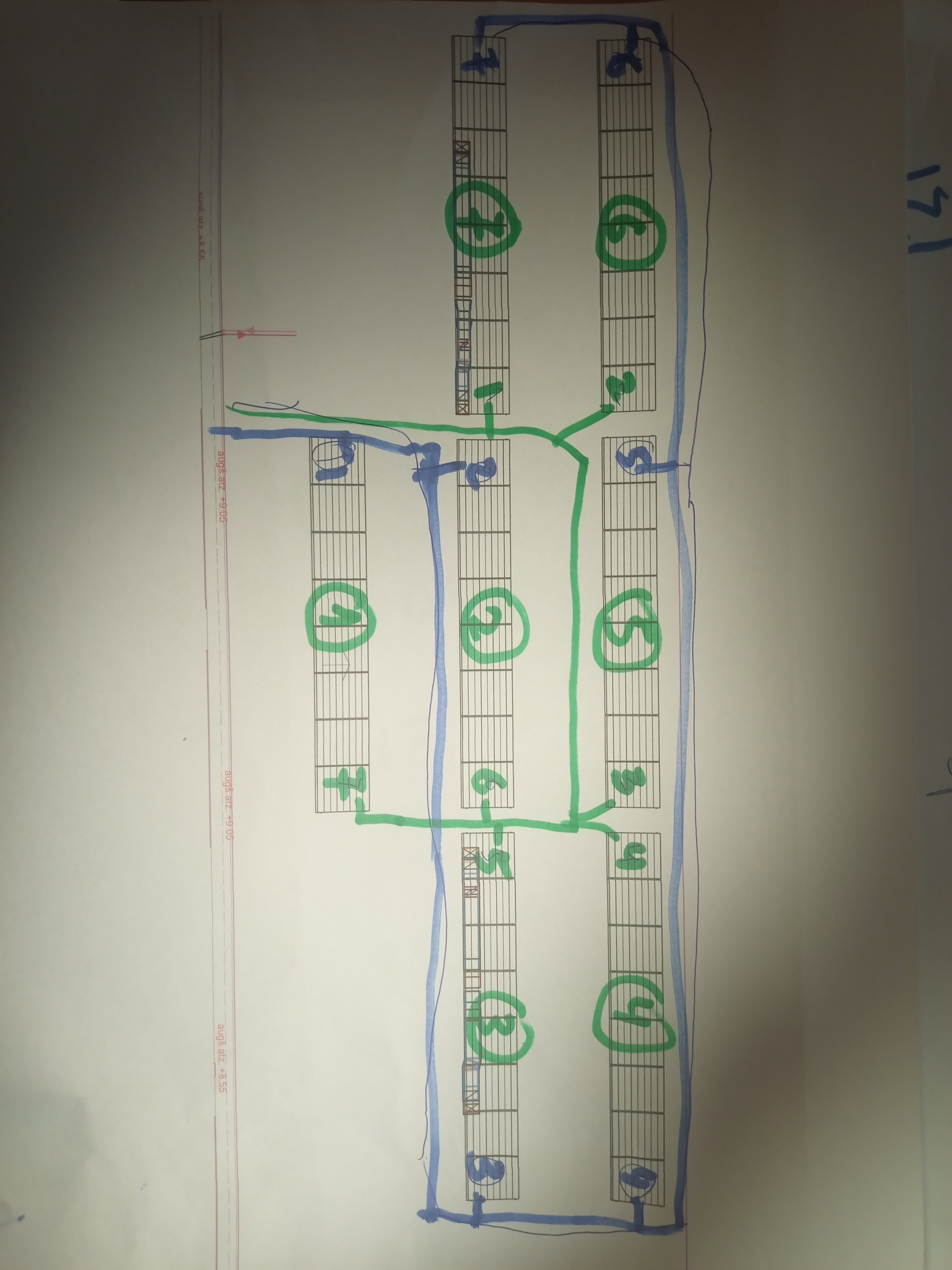

Вторым файлом предложил свое виденье.
Необходим взгляд со стороны профессионального теплотехника, так как я свой путь только начинаю. 1) Будет схема предложенная мной работать или нет? (Пока без сечений труб) 2) Очень смущает что блок 3+4, 5+6 подключаются в одной точки. Нормально потечет теплоноситель или нет ?
