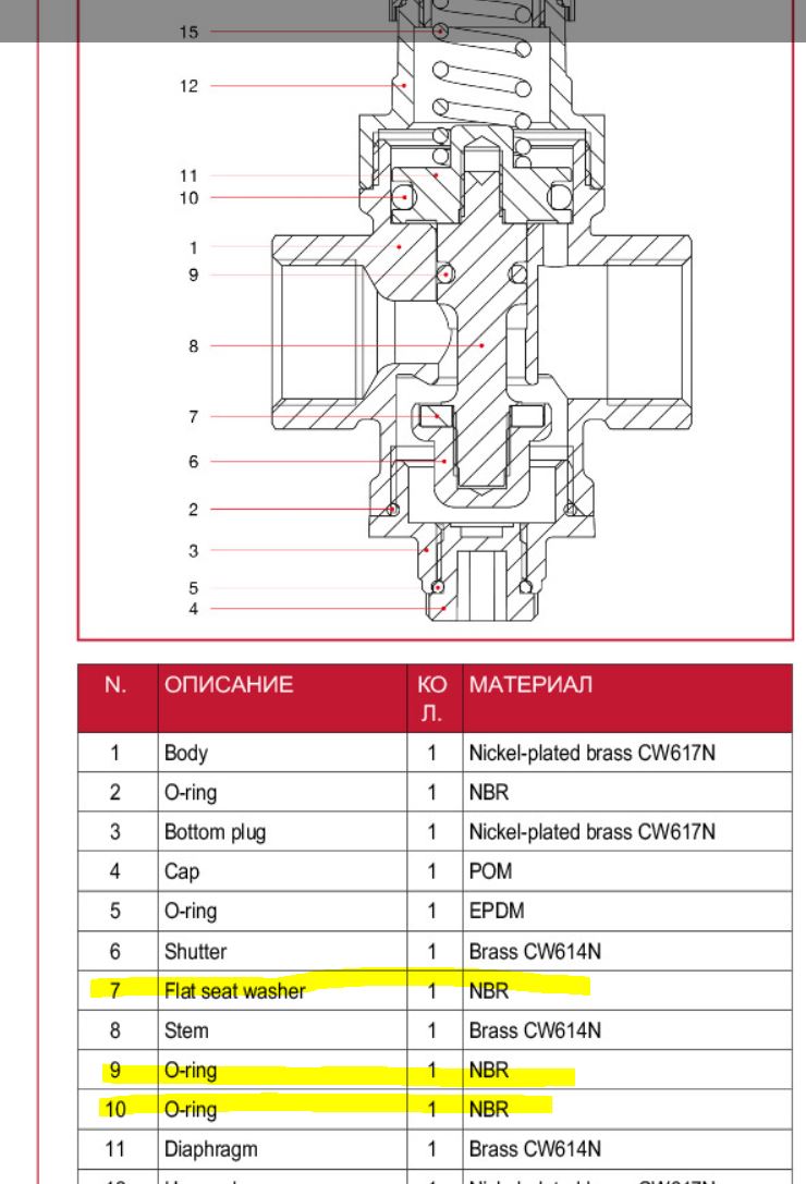

SLV_7 написал:
Valtec VT.088.N или Itap 361, по внешнему виду одинаковые но Вальтек в два раза дороже
По внешнему виду почти все современные мобильные телефоны одинаковые, а цена отличается в 10 раз. И это ни у кого не вызывает вопросов.
SLV_7 написал:
хотя ведь Итап обьективней лучше? Или я что то не понимаю.

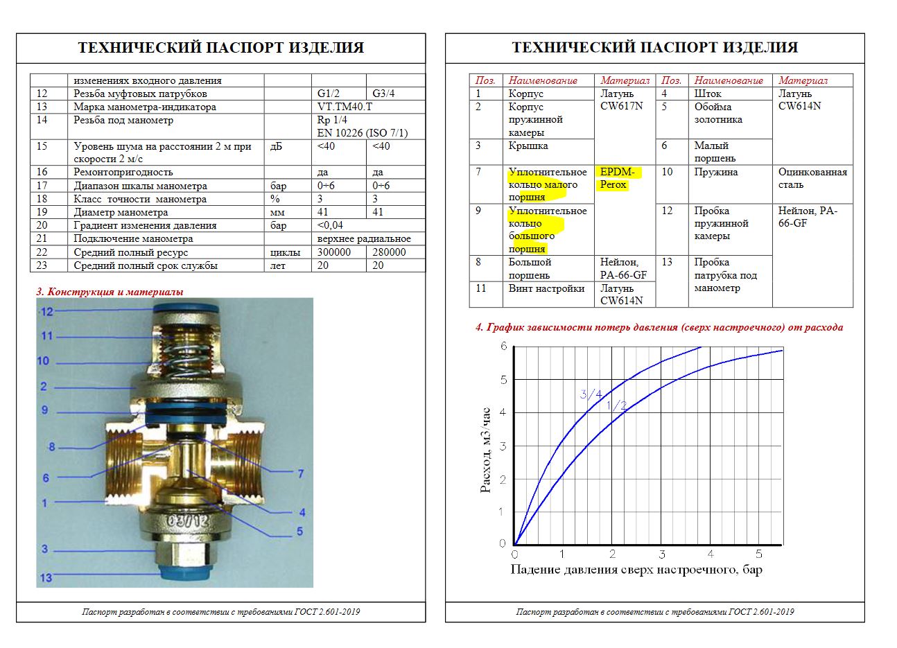

Не понимаете. Во-первых, все поршневые редукторы имеют очень ограниченный срок службы и требовательны к воде.
Если сравнивать две конкретные модели, то у Вальтека уплотнения - EPDM. А у ИТАП-а NBR:
Поэтому при прочих равных Вальтек как минимум не хуже.
Что касается ремонтопригодности, то это вопрос не к редукторам, а к вашим рукам и инструментам. Можно и тот, и другой обслуживать и апгрейдить (заменить уплотнения на качественные). Но учтите, что даже разобрать поршневой редуктор, склеенный на анаэроб и простоявший на воде это задача непростая. Я пытался реанимировать ИТАП (ту модель, что у вас), но понял, что время на его восстановление будет дороже чем редуктор.
Отсюда совет: если уж ставите поршневые, то предусмотрите их лёгкую замену (американки).
