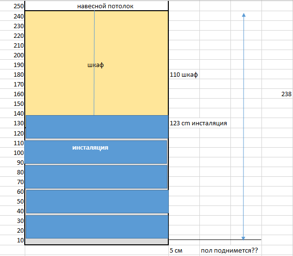

Добрый день! Может кто подскажет по размерам сантехшкафа Имеем:
  1. высота санузла до выравнивания и плитки 250 см
  2. есть инсталяция и желание зашить бойлер за инсталляцией с возможностью извлечения на ремонт Размеры бойлера: Высота (см) 109.0 Ширина (см) 49.0 Глубина (см) 27.5
  3. есть плитка высотой 24.6 (или 25) Начала считать. Высота инсталяции примерно 123 см. Если на высоту шкафа заложить 110 см, то с учетом уменьшения высоты (пол, потолок - не могу понять насколько измениться высота :( ), шкаф вполне реально упрется в потолок.
Пожертвовать красивой раскладкой и подрезать плитку, опустив инсталляцию? Как-то иначе выкрутиться? Бойлер уже выбрала. Роллер-ставни не интересны

sahea2014 написал: Высота инсталяции примерно 123 см.
115см
sahea2014 написал: с учетом уменьшения высоты (пол, потолок - не могу понять насколько измениться высота
ни на сколько
sahea2014 написал: Пожертвовать красивой раскладкой и подрезать плитку, опустив инсталляцию?
не нужна плитка выше инсталляции-дверцы из ЛДСП или МДФ сильно дешевле и лучше... а если честно-то и внизу это решение тоже стоит применить

Inter написал:
115см
ни на сколько
sahea2014 написал: Бойлер уже выбрала
плохой выбор, не стоит покупать плоский
Inter, по дизайну есть попытка делать цвет определенной плитки в ванной и в туалете на одной стене. и другая плитка на другой стене. но вы правы. стоит подумать про то чтоб полностью зашить стояк дсп. я так не хотела. но почему бы и нет...

sahea2014, инсталляцию опустить не получится, рама понимается -опускается вместе с унитазом. Допустмо в пределах мм 10 вниз - мм 20 вверх. Если больше, будет заметно. Не обязательно все в плитку. Есть двери-люки под покраску, как раз в тренде, отлично сочетаются с межкомнатными скрытыми дверями под покраску. И краски и праймеры такие, что не уступают в эксплуатации плитке.

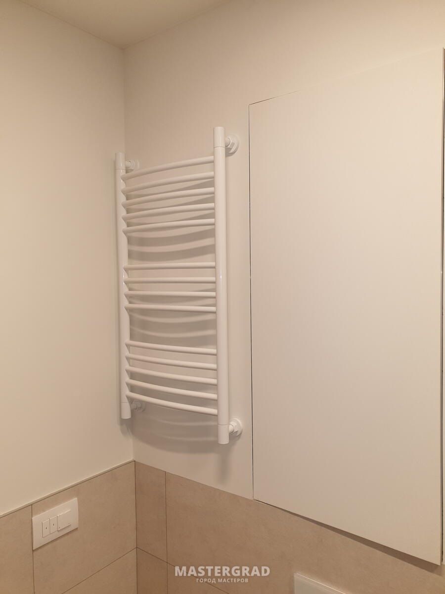

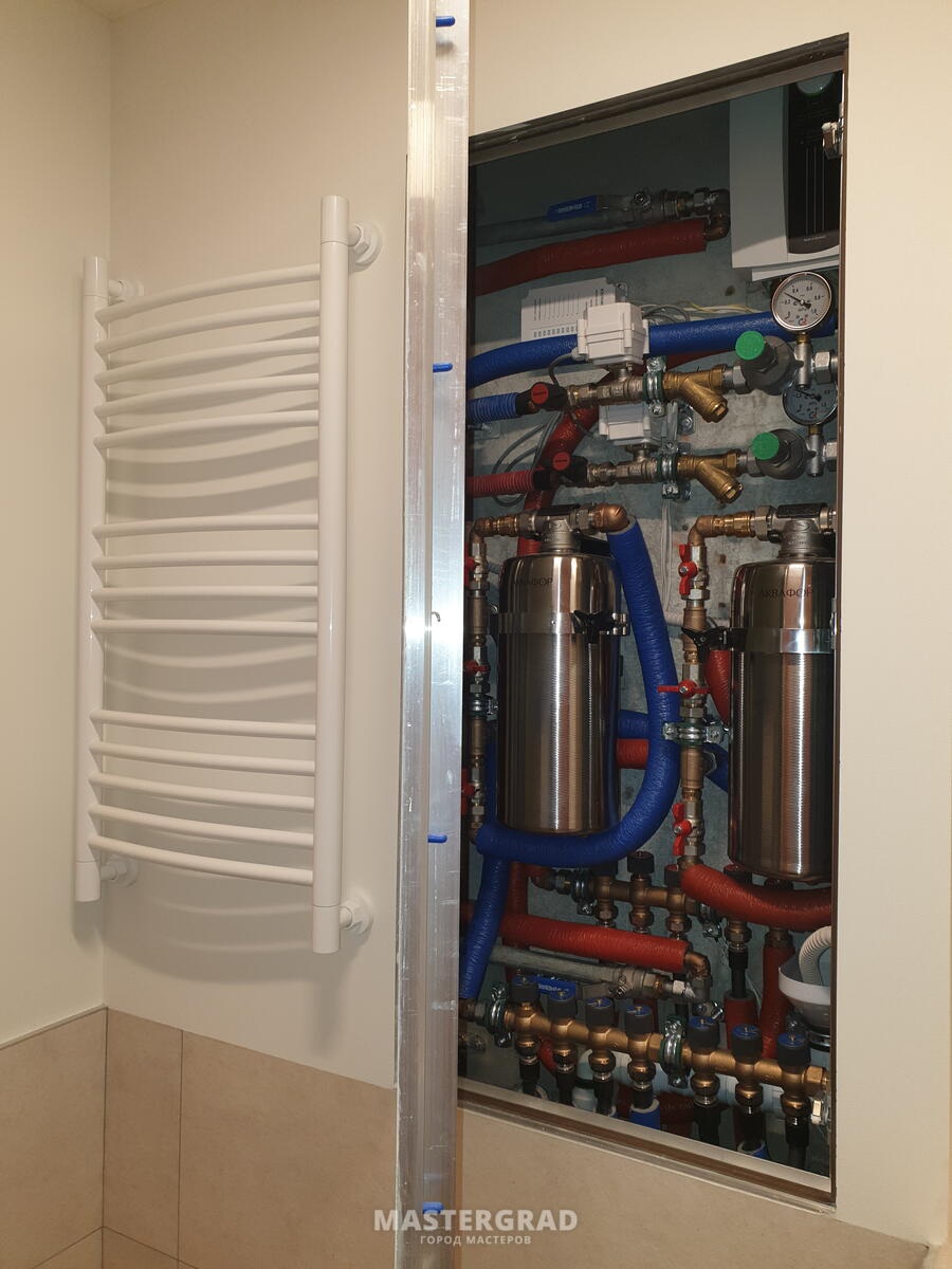

sahea2014, мой примерчик, пока в процессе. Дверки сантехшкафа лучше проектировать с полным доступом. Ну представьте, что в крестовине канализации придется менять резинку... Бойлер... У круглого нагреватель рааноудален от стенок, и все работает корректно. Плоские где больше где меньше, и либо температуру снижать, либо термозащита постоянно срабатывает... Проходили много раз...
