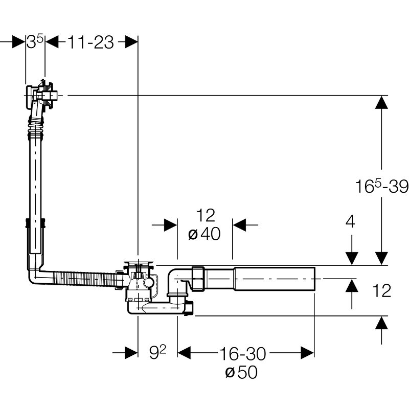

Товарищи, а заодно, слив-перелив для ванны: McAlpine, Viega, Geberit -- за что бы вы проголосовали? Я почему-то тяготею к Geberit (цвет серый мне нравится). А как в смысле надёжности и работоспособности? Что профессионалы больше уважают?

david.lewis.nst - из озвученных предпочитаю Geberit

Technik-san, Мне тоже чисто внешне он нравится. Только чего-то там с размерами какая-то неразбериха. Реально надо мерить всё? Например есть такой Geberit 150.520.21.1. Вот его размеры (картинка внизу). У меня ванна будет Roca Continental чугунная. Подойдёт? Или реально надо всё замерять?
