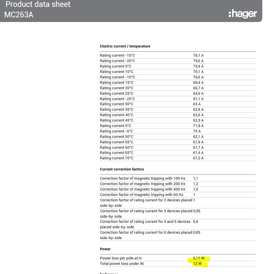

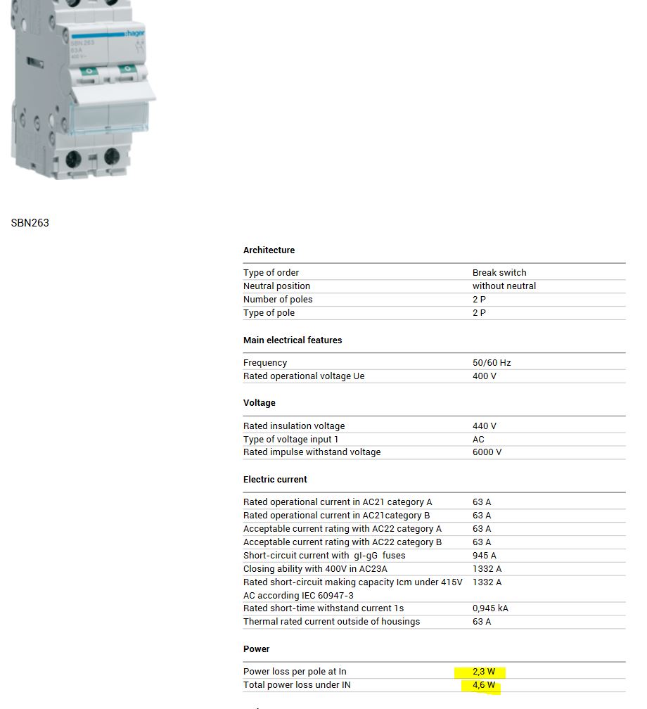

05.06.2021 в 14:08:24
AKI написал:
Songo написал: Я себе щит буду собирать или на Хагере,
подброшу еще троллям чуток пищи: АВ в щитке греется почти в три раза сильнее чем ВН:
AKI,
Исчерпывающе! От себя (как обладателя целых двух ВН аж с четверга) могу заметить, что у ВН длиннее рукоятка и чуть другой ход - удобно щелкать одним указательным пальцем, в отличие от АВ, где хочется это сделать большим пальцем, упираясь указательным в корпус.
PS. 4 Вт при токе 63 А - это в общем-то ерунда.
PPS. Другой вопрос - зачем вообще на входе в щиток нужен АВ или ВН (у меня ощущение, что его используют в качестве клеммы :). Если говорить о безопасности то куда лучше поставить в щите сигнальную лампу, которая будет показывать наличие напряжения на входе. Если вернуться к исходному сообщению, я бы на входе поставил С40 для ограничения токов, и все УЗО брал бы с номиналом 40 А - это существенно дешевле чем 50А, можно разводку делать проводом 6 мм² (кстати, можно ли?). Ибо для квартиры 40 А при трёхфазном подключении - более чем.

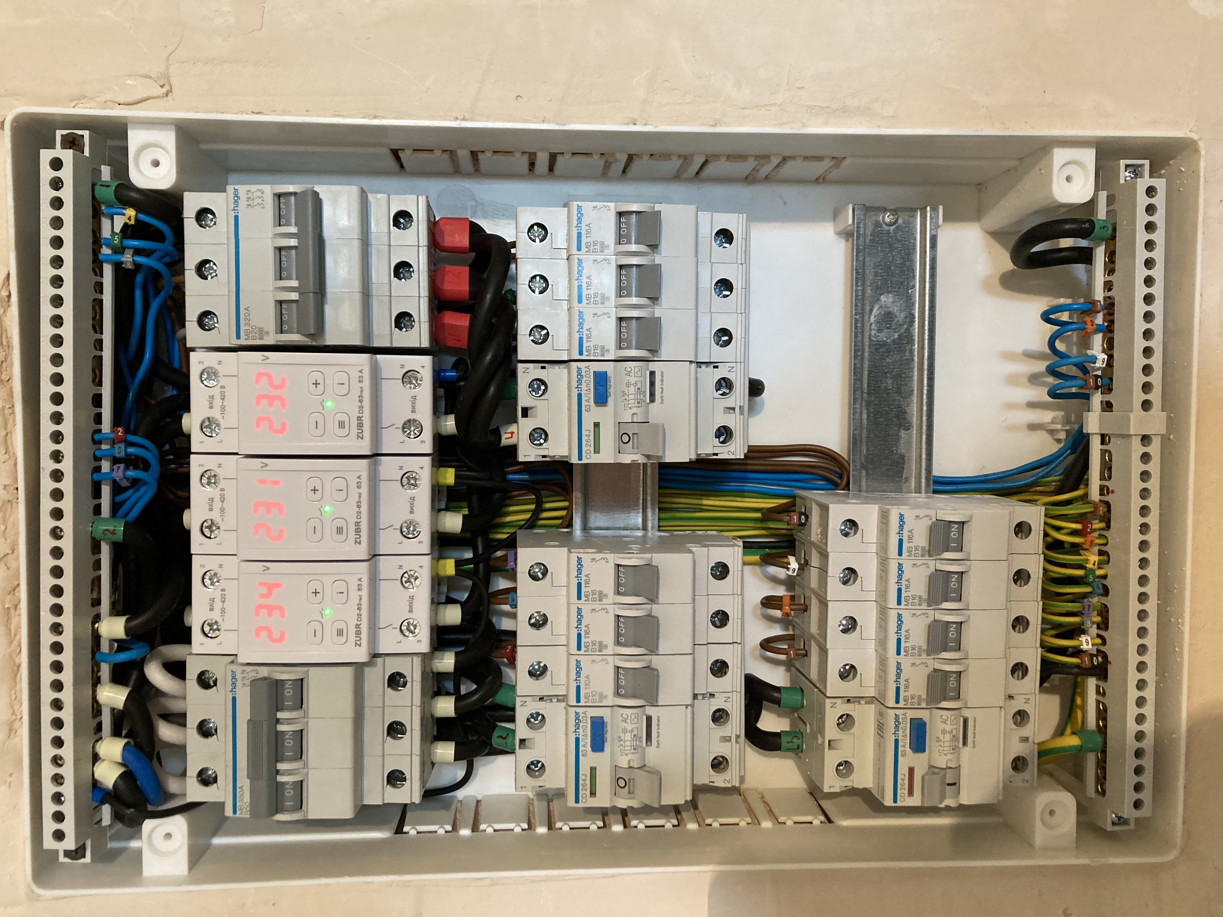

Wirys32
Wirys32
Регистрация: 06.09.2019
Харьков
Сообщений: 158
06.06.2021 в 22:55:04
Вот мой щит. Гребенки снизу, а провода сверху в автоматы. Видимо из-за неудобства монтажа электрик так сделал?? Обычно ж вверху вводят в автоматы, а снизу выходят на потребителей.
З.ы.Варочная будет на 2 конфорки. Провод там с сечением 4кв.мм на 5 жил для подключения через 3 фазы.
dokar
dokar
Мадонатор
Регистрация: 22.12.2010
Сообщений: 22172
06.06.2021 в 23:13:45
Wirys32, Что не нра ? Сборка на Хагере , в его традициях и неудобств в эксплуатации не вызывает. Не нравиться должно то что варочная осталась без диффзащиты . И на кой ляд двухконфорочную подключать на аж на три фазы , когда и одной достаточно ? + Четверка жилы избыточно даже в этом случае . :confused:

Wirys32
Wirys32
Харьков
Сообщений: 158
06.06.2021 в 23:29:35
dokar, в начале планировал обычную варочную. Но сейчас думаю только о 2 комфортках из-за довольно маленькой кухонной мебели. Уже просто купил и провод заложил так. Наверное поэтому нужен изначально "проект" ремонта со всеми просчетами, и чтоб уже до начала ремонта знал, какая варочная будет и где она встанет :)
Wirys32
Wirys32
Харьков
Сообщений: 158
06.06.2021 в 23:32:51
dokar, не нравится перераспределение нагрузок между фазами. Оно сейчас такое: L1 Теплый пол Боллер Полотенчик
L2 Кондер 1 Кондер 2 Духовка
L3 Коридор + ванная Комната 1 Комната 2 Кухня
Это все линии, что есть. Видно, что основная "ежедневная" нагрузка ложиться на L3 (а это и стиралка, и посудомойка, чайник, микроволновка, холодильник).
Wirys32
Wirys32
Харьков
Сообщений: 158
06.06.2021 в 23:40:30
ВТБ!, ну да, у многих однофазное. Я выбрал эту модель https://bt.rozetka.com.ua/freggia_hci320b/p273004758/
хочу ж равномерно на 3 фазы чтоб распределить :) буду выбирать под 380В что-то.
