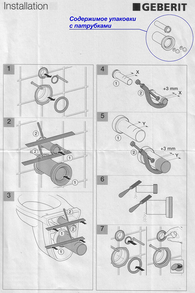

Mazayac, master.msk, спасибо. у меня сливная труба 182 мм. расстояние сливной трубы от бачка до стены инсталляции 56 мм. и еще 56 мм от горшка до его стены. получается обрезать 70 мм 3 мм то есть 67 мм? не много ли?

Maikee, э нет, дистанционно это не решается. У Вас должна быть инструкция, где подробно описана процедура измерения длины патрубка. Типа такой:

Mazayac написал: Maikee, э нет, дистанционно это не решается. У Вас должна быть инструкция, где подробно описана процедура измерения длины патрубка.
Mazayac,да в точности такая инструкция. Ну я по ней и мерил. 56 мм+ 56 = 112. Только длины патрубка на ней нет. я намерил 182 мм для слива, отнял 112+5 получилось 67 мм

Maikee, судя по озвученным числам, меряли Вы что-то не то. В инструкции одна единственная величина для патрубка - X/Y. А у Вас - два результата неизвестно откуда. Более того, патрубков два, и для каждого длина разная.

Mazayac написал: В инструкции одна единственная величина для патрубка - X/Y. А у Вас - два результата неизвестно откуда.
Mazayac,так по в\Вашей же картинке пункт 2 и 3 , то есть расстояние от отверстия слива до плитки и второе расстояние от входа унитаза до края унитаза. Что не так?

не совсем так. не от отверстия слива и не от края унитаза. а отметка на вставленной в инсталяцию трубке и отметка на той же трубке, нассаженой на керамику.

Maikee написал: по Вашей же картинке
По моей картинке надо:
  1. Вставить патрубок в унитаз, сделать на нём первую метку вровень с плоскостью унитаза.
  2. Вставить патрубок в инсталляцию, сделать на нём вторую метку вровень с плоскостью финишного покрытия (плитки).
  3. Измерить линейкой ОДНО расстояние между этими двумя метками, прибавить к результату 2-3 мм.
  4. Полученное значение отмерить от торца патрубка - черкнуть финишную метку - и отрезать патрубок по ней.
  5. Повторить со вторым патрубком.
Ну или можете по-своему как-то отмерять, не по инструкции производителя.

Mazayac, спасибо. именно так и отмерял, просто описал не понятно. А какой прибор купить для обрезания? На картинке что то круглое

Maikee, резак для труб Вам не нужен. Ножовкой по металлу отпилите, потом заусенцы обязательно ножом счистите.

Mazayac,спасибо. я вот еще озадачился " Вставить патрубок в инсталляцию, сделать на нём вторую метку вровень с плоскостью финишного покрытия (плитки)." а у меня еще прокладка 5 мм, ее же прибавить надо?
