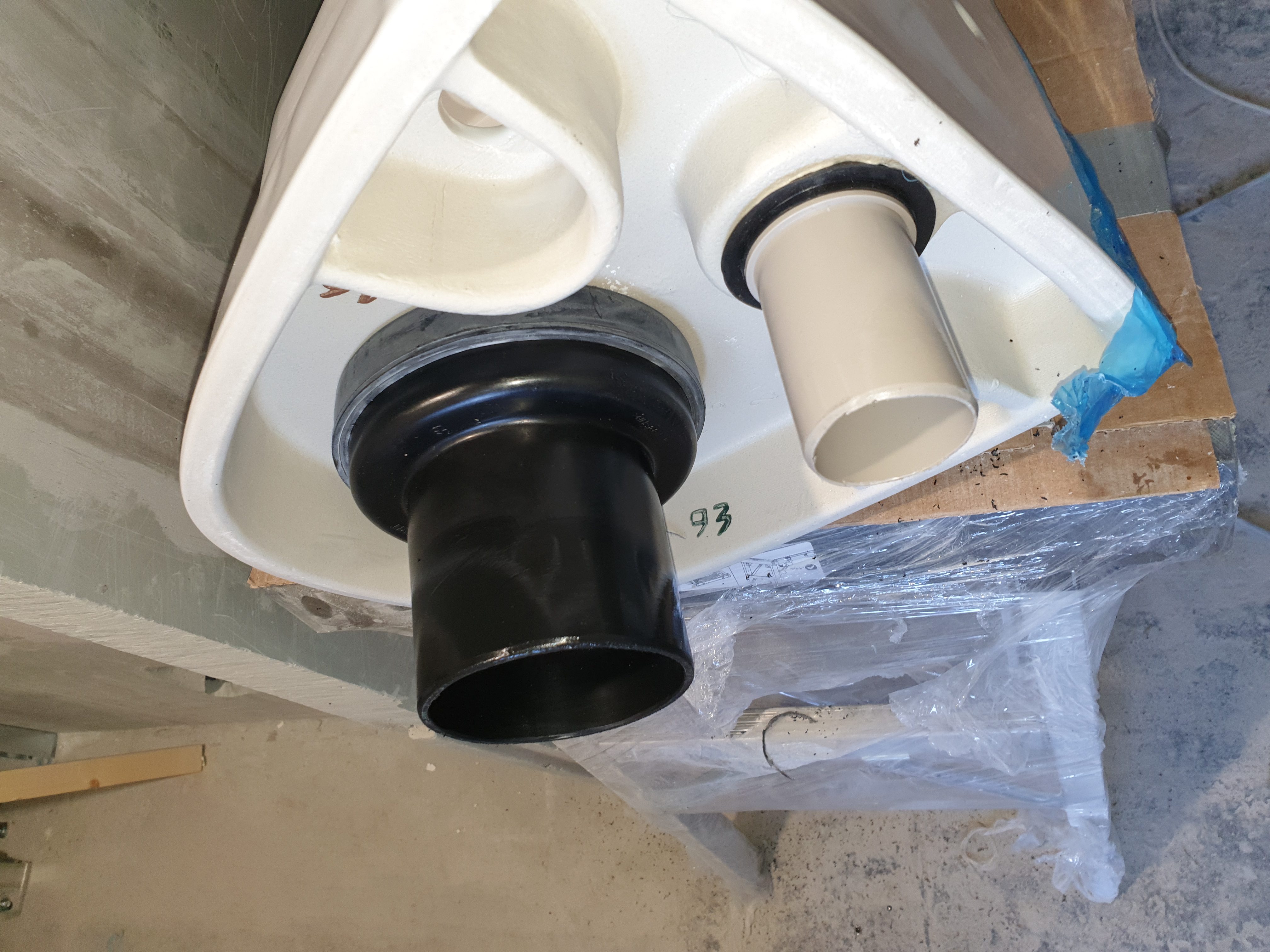

Maikee, прокладка должна сильно сжаться при нормальном монтаже. На пару миллиметров если не дойдёт патрубок до упора - и прекрасно. Или накиньте пару миллиметров длины, если хочется

Maikee, в это место любой сгодится. Пара советов: не лейте его сразу в стык, месяц попользуйтесь унитазом - скорее всего прокладка промнётся и Вам захочется подтянуть крепления. Как соберётесь - промажьте только верхний шов, не весь периметр. В случае чего проще будет снимать унитаз.

Maikee написал: Mazayac, спасибо. именно так и отмерял, просто описал не понятно. А какой прибор купить для обрезания? На картинке что то круглое
Maikee, болгарку купите Только болгаркой и режу. И патрубки и трубы вообще. Очень удобно

А чего так долго то? Тема про ,"люфт подвесного унитаза" уже была?
Смотрите, следующий шаг будет: "намазать всю заднюю часть, унитаза, силиконом и два дня не садиться. Шпильки, как я понял, вы контрить гайками к раме не хотите?

Maikee написал: На картинке что то круглое
Это роликовый труборез. Для 110 трубы - дороговат инструмент, чтобы на один раз покупать. Проще подручными средствами: ножовка, болгарка.
Да он и даром не нужен
Вообще то с таким труборезом для 90й трубы нужны тиски и фаскосниматель
