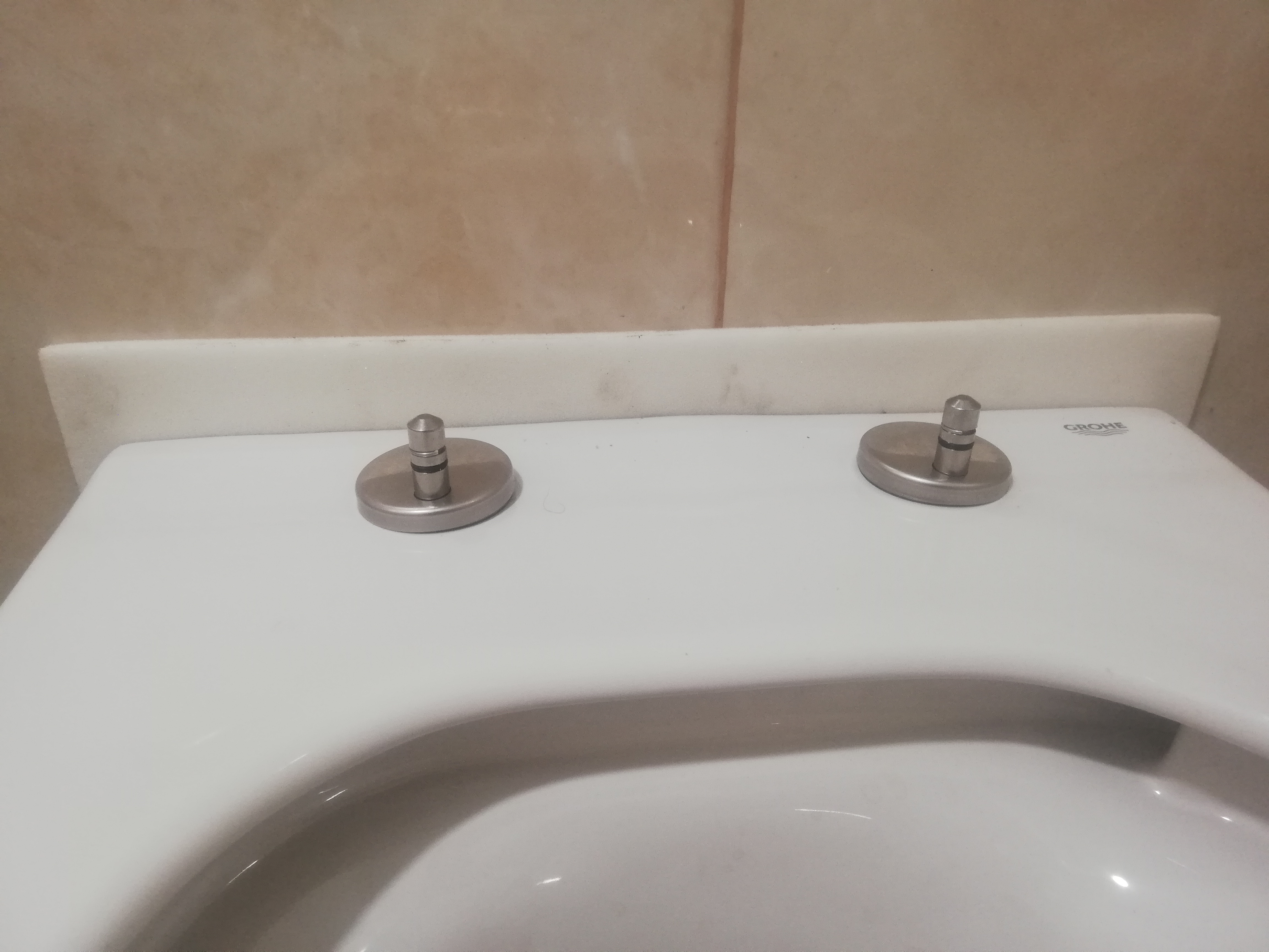

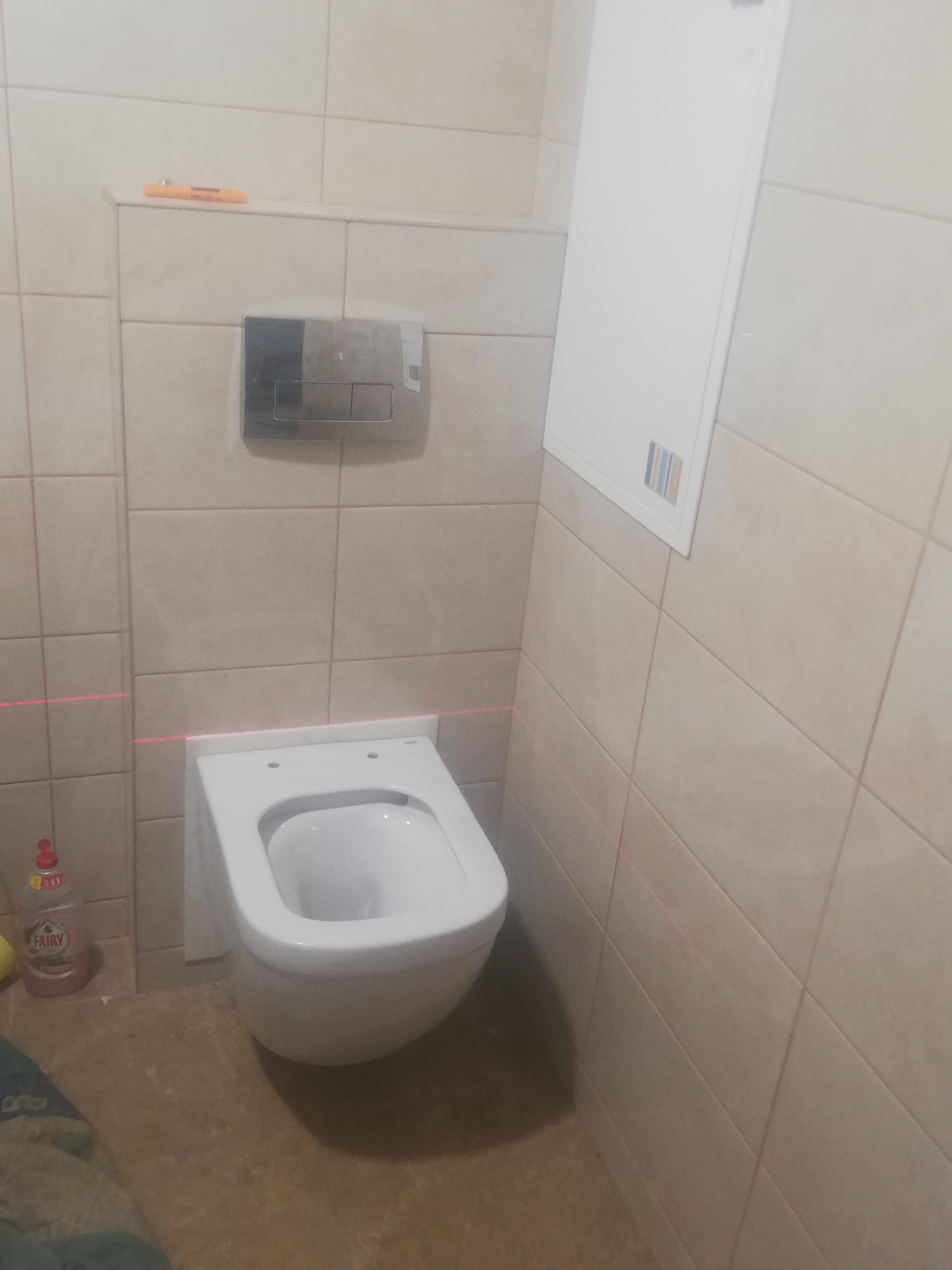

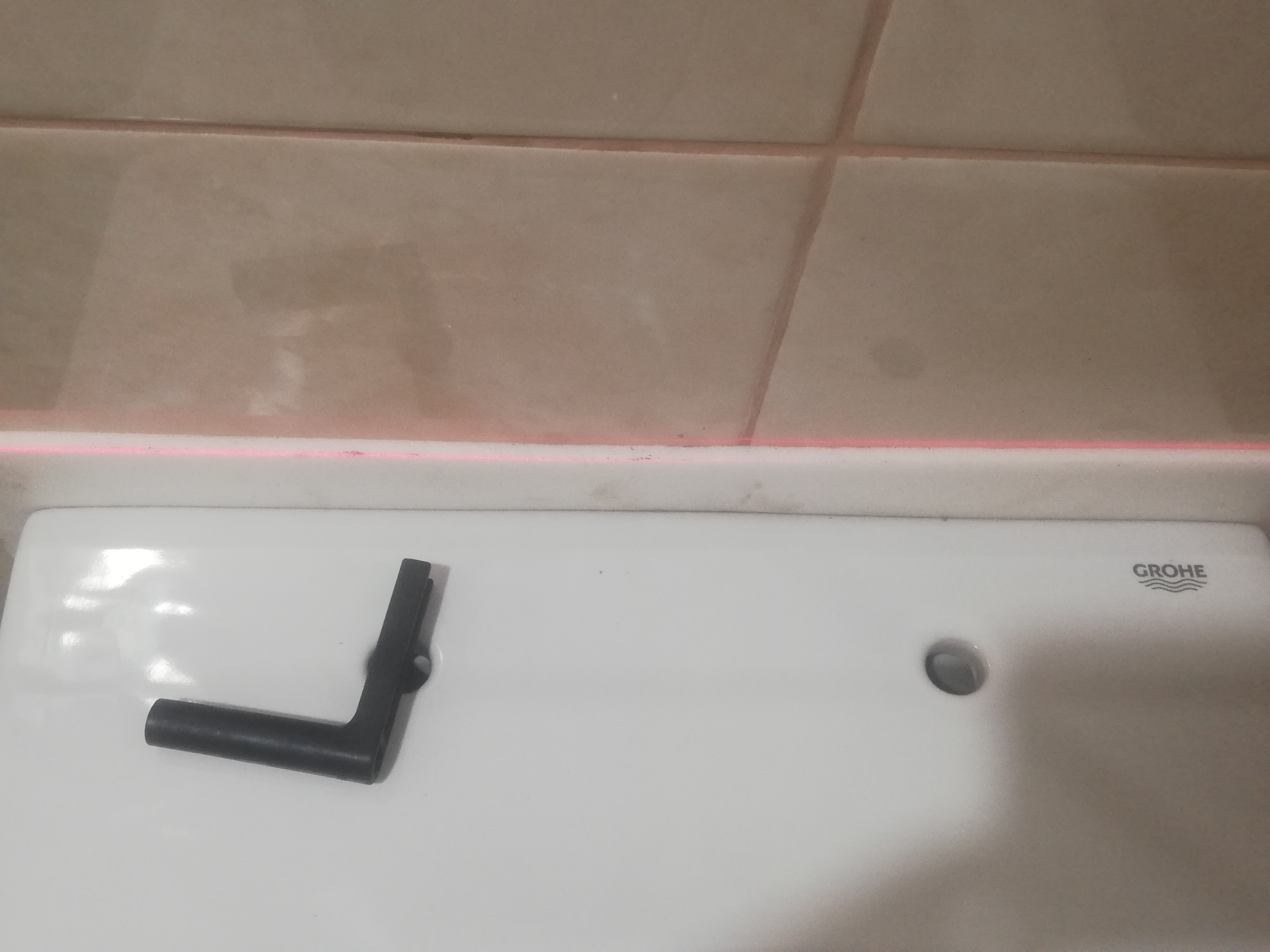

что то пошло не так. установил , все работает. но
  1. не в уровень на 2-3 мм
  2. высота стала 45, на чертеже 42
  3. крутил почему то ключ мало, когда смотрел на крепления без установки унитаза намного больше
  4. вибрация если бить кулаком по унитазу
думаю разобрать все и ставить снова. скажите в чем причины?

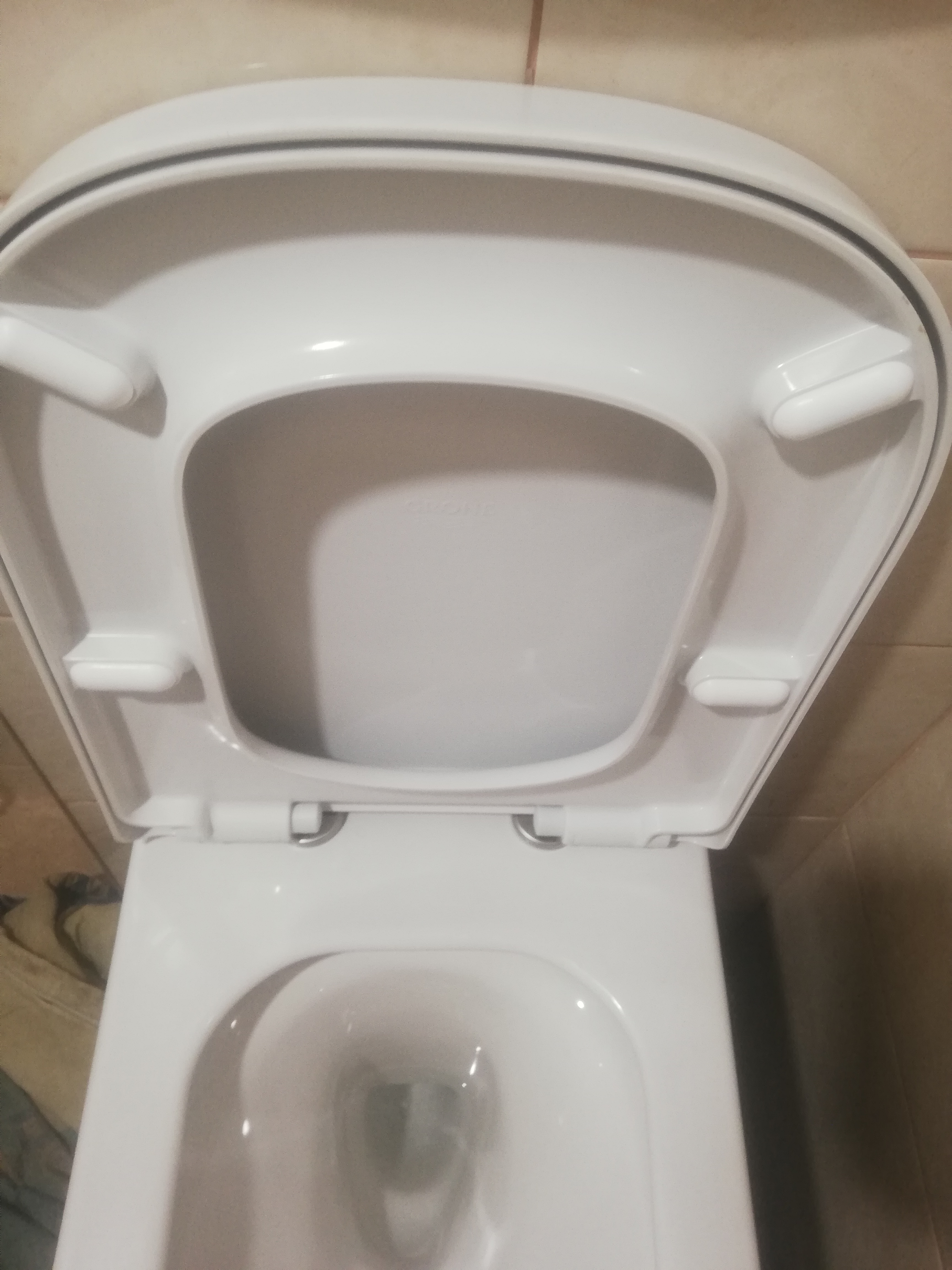

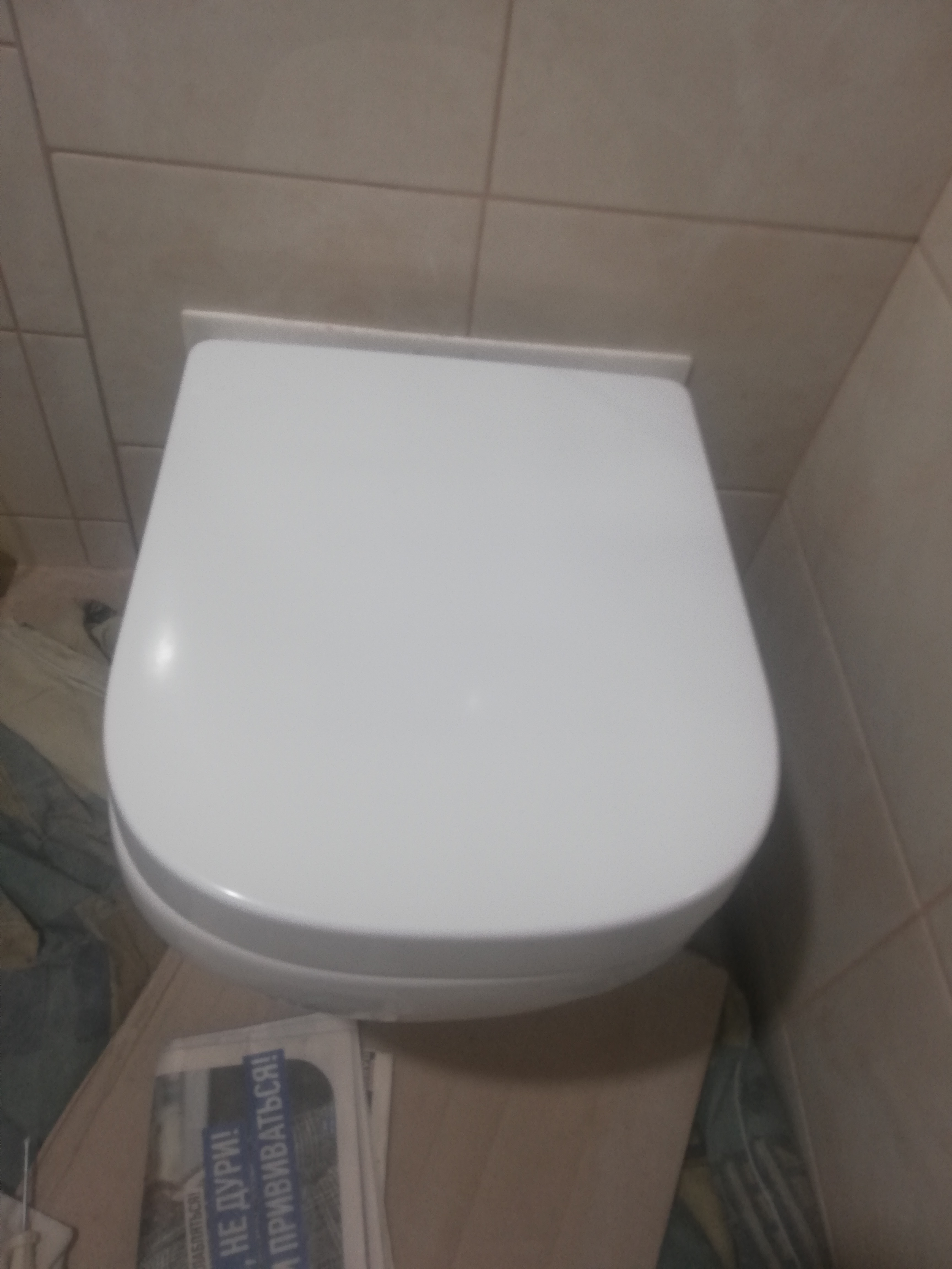

одел на него крышку, но как то странно
Мишутк
Мишутк
Мишутк
Регистрация: 06.03.2008
Сообщений: 12284
03.06.2021 в 20:55:14
Maikee написал: одел на него крышку, но как то странно
Maikee, кофе не варит? Действительно, странно...

Maikee написал: не в уровень на 2-3 мм
Шумоподложка или унитаз?, если первое, то это не важно, она подрезается по унитазу/до установки сидухи/.
Maikee написал: высота стала 45, на чертеже 42
Вероятно ошиблись с высотой установки инсталляции... Если будете снимать унитаз, то фото размера от пола, до шпилек унитаза.
Maikee написал: крутил почему то ключ мало, когда смотрел на крепления без установки унитаза намного больше
Мало, это сколько?
Maikee написал: вибрация если бить кулаком по унитазу
Пропущу, так как не знаю зачем это делать... Я просто дергаю унитаз наверх-вниз, для проверки люфта к плоскости облицовки.
Настроить крепления и будет ровно по унитазу.

jekasus, не в уровне унитаз. хотя край тоже кривой который к плитке. 38 см до шпилек было.
" Мало, это сколько?" раза 3 провернул не полных. чем грозит? обвалом я так понял? снять и по новой поставить?
Mazayac
Mazayac
Регистрация: 12.05.2009
Сообщений: 20612
04.06.2021 в 00:46:44
Maikee, а с чего это 380 мм до шпилек? Это явный перебор, как правило там 320-330 выходит. Уровень установки инсталляции вообще определяется по специальной метке на раме, которая как правило находится на высоте 1 метра от чистового пола.
Maikee
Maikee
Регистрация: 04.10.2013
Сообщений: 4052
04.06.2021 в 08:55:47
Mazayac, я не знаю, там профессиональный сантехник ставил. было еще больше пока я не залил стяжку еще 2 см. на отметке 100 было 106 см., но он сказал " я все правильно сделал"
