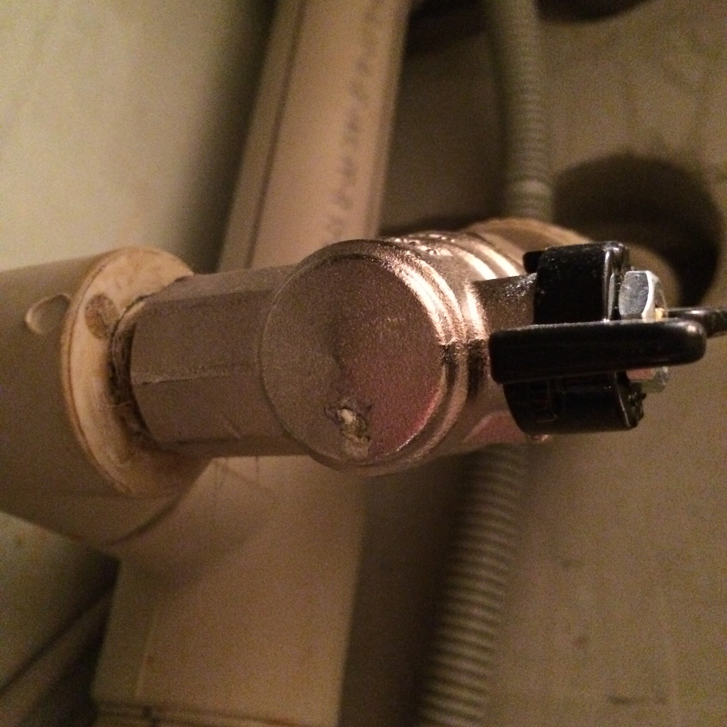

Всем привет! Столкнулся с такой проблемой: за полгода разъедает донышко в угловом кране на подключении ПС. Первые краны были ITAP, потом заменил на Bugatti, но и те продержались не долго. Видимо схема не очень удачная, но переделать теперь весьма сложно. Когда снимал предыдущие краны обнаружил, что внутри на повороте оседает белый песочек - вот он и разъедает металл. Думал заменить на нержавейку, но таких кранов в продаже не обнаружил. Вот теперь ломаю голову, как обойти данную проблему. Уже посещали мысли отказаться от кранов и поставить вместо них уголки из нержавейки или бронзы, всё равно краны закисают так, что потом не повернуть. А какие идеи смогут предложить опытные мастера?
PS: Полотенцесушитель из нержавейки "Сунержа" менялся по гарантии три раза, появлялись свищи, пока не заменил на такой же с полимерным покрытием внутри. Теперь норм.

Что-то мало верится в такие сказки. Та неровность, которая видна на донышке - это, собственно, что есть? И сам кран - это уже второй комплект, который "продержался не долго"?

Можно было бы предположить электроэрозию, но на ПП трубах?...

redbiz, если места нет, тогда бронзовые уголки.

pool написал: Что-то мало верится в такие сказки.
pool, сказки называются подшламовая коррозия и выщелачивание цинка.

Mazayac, сомнительно. Полгода жизни латунного (да хоть какого) фитинга?... А про трубу-нержавейку ПС тогда как объяснить? Такие процессы связаны с качеством воды. Если так, то проблема должна наблюдаться у всех жильцов этого дома.

pool написал: Mazayac, сомнительно. Полгода жизни латунного (да хоть какого) фитинга?...
любой угловой кран - шламосборник при медленной циркуляции
pool написал: А про трубу-нержавейку ПС тогда как объяснить?
найти длииииинную тему и там почитать
pool написал: Такие процессы связаны с качеством воды. Если так, то проблема должна наблюдаться у всех жильцов этого дома.
именно так, не только дома, но и района - Химки и Красногорск - известны в этом плане

Но полгода... Это запредел.

Специально не стал выбрасывать краны ITAP - лежат в гараже, завтра доеду, распилю или так зафоткаю. На повороте накапливается нечто похожее на белый песочек или известь. На донышке появляется подтек, как на фото (фото старое, так-то пятно побольше). Какое-то время капает, потом видимо зарастает окислами и капать перестает, но эксплуатировать так как-то страшновато.
Mazayac написал: redbiz, если места нет, тогда бронзовые уголки.
Mazayac, да, места только поставить что-то взамен по габаритам как угловой кран с американкой. Что надежнее будет, бронза или нержавейка? Если на повороте нержавейки скопится эта белая "кака", нержу разъест? А бронзу?

redbiz, невозможно делать прогнозы для неизвестного состава воды и отложений. Да и с точными анализами понадобится хороший специалист. В нержавейке обычно страдают швы, которых в простом уголке нет (если только это не сварной фитинг-стаканчик для подключения ПС - такой точно бесполезно ставить). Но и бронза более стойкая, чем латунь.

pool написал: Но полгода... Это запредел.
pool, за три года в новом доме - пришлось полностью менять трубы ГВС и ХВС - район Отрадное
