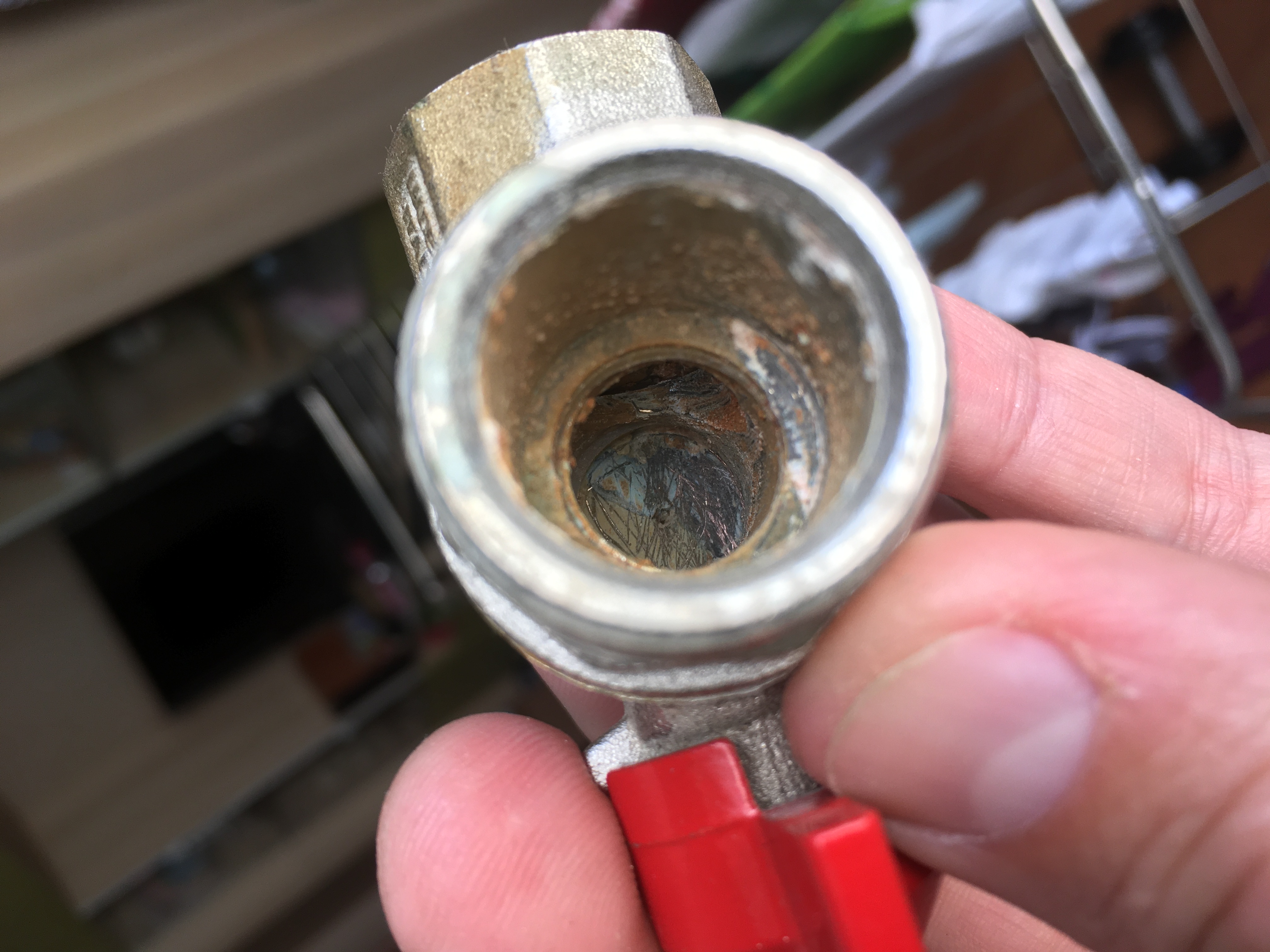

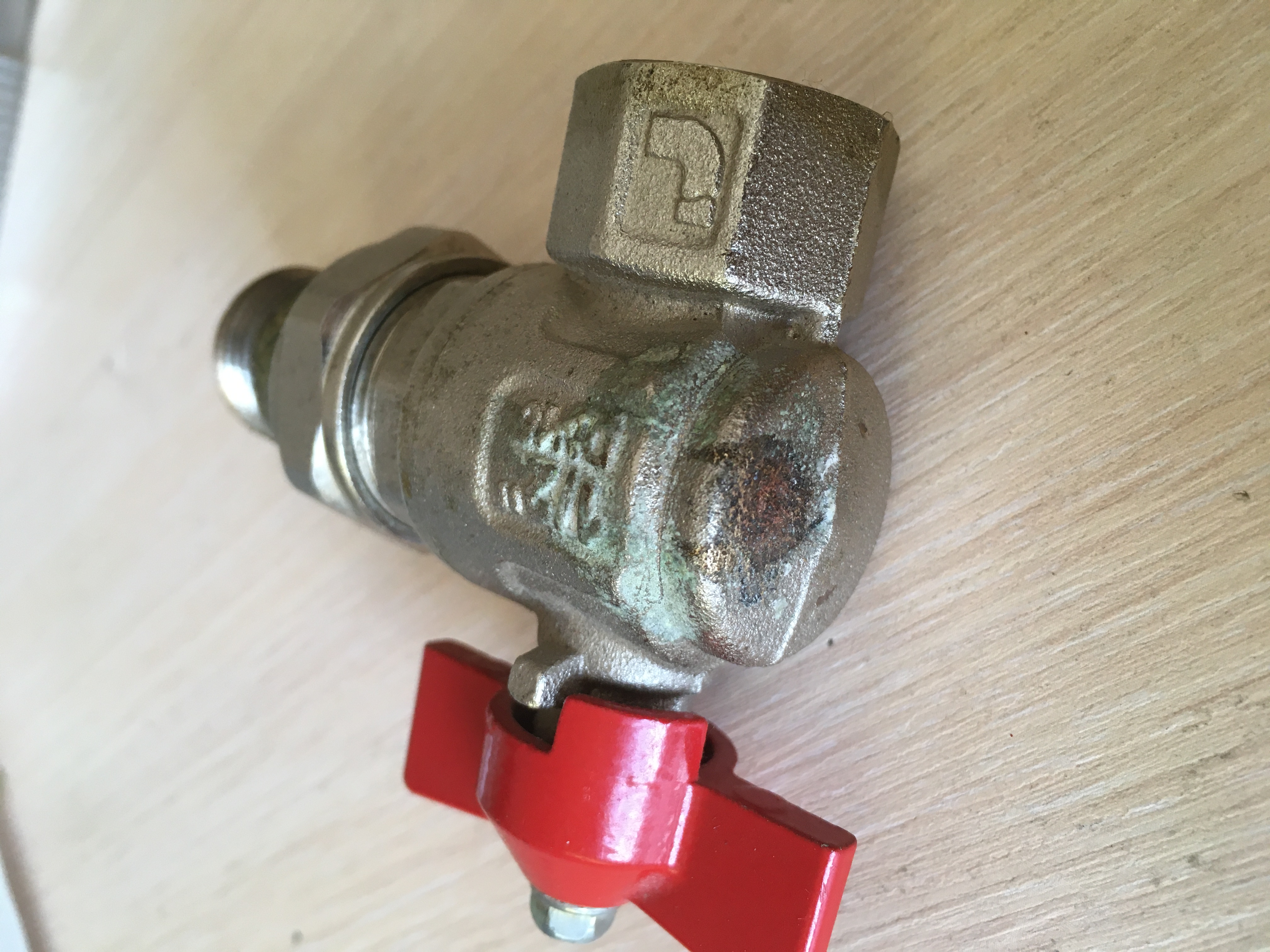

Вот, добрался до крана и распилил (как и обещал). К сожалению песочек еще после откручивания выскреб, но следы остались. Так же прошу обратить внимание на состояние шарика! Поэтому кран и проблематично закрыть. На спиле видно, что откровенной дыры нет, но латунь поменяла цвет на более "медный", т.е. произошло вымывание (выщелачивание?) цинка, металл стал пористым и начал пропускать воду.

Выскажу уважение к ТС. Не только зашёл, спросил и исчез. Но реально помог многим людям.
Хотя вопросов меньше не стало, но это уже вопросы не к ТС.

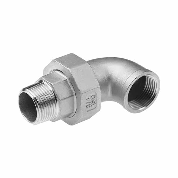

И снова здравствуйте! Не смог найти в продаже угловую американку из бронзы (у Viega, я так понял, нет 1/2 резьбовых?). Вариант брать угол и к него вкрутить отдельную американку? Или плохо искал?
Из нержавейки есть из AISI304 и AISI316, какая более стойкая? Так и не понял, что надежнее, нержавейка или бронза?
