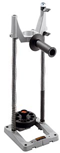

Pitbul написал : да неужели?то есть производители просто разводят нас на деньги производя ударные дрели(АЕГ в том числе)и достаточно купить преф с быстросьемным патроном и будет счастье.и откуда же точность то там выше?
Для того чтобы утверждать надо бы сначала изучить взрыв схемы ударных и безударных дрелей и посмотреть где стоят подшипники и какие.
Pitbul написал : если сравнивать мой перф бош с моей же ударной дрелью ДеВолт то точность его ниже.плюс он просто неудобен для точных сверлений.
Проблемы Боша честно мне не интересны.
Pitbul написал : aeg pn 3000uper x2-3.5 кг.наверняка удобно для точного сверления
Точное сверление подразумевает точно уж не на весу. Попробуйте на досуге проделать такое даже ударной дрелью. Чтобы облегчить задачу, возьмите обычный болт (из черного метала) и сверло получше чтобы не посадить его ударной жужжалкой, я сверлил болт из нержавейки и использовал сверло китайское Энкор, то которое с надписью Р6М5, обороты на глаз 300-400.

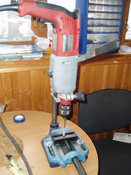

Вот я свою двухскоростную ударную дрель Metabo в аналогичной конфигурации и использую, даже стойка тоже Sparky :) С точностью никаких проблем. Причем у мой дрели корпус редуктора и шейка металлические, так что в стойке она сидит как влитая. Мелкие же дрели, типа Интерскола Д-350ЭР, в стойке будут зажиматься неважно, так что с точностью могут быть проблемы, даже если сама дрель идеальная.

n-p-n написал : Ну, это такая постановка вопроса. Попробуйте зажать в тиски шкаф, например
Это Вы к чему ? Мебельщики пользуются другими стойками. Если Вы занимаетесь мебелью, то наверное знаете. Встречный вопрс. А зачем в мебелестроении ударная дрель?

n-p-n написал : работы требуются и на весу «по месту».
Я же говорю есть другие стойки. Только цена не устроит боюсь. Хотя есть и китайский аналог, но....
