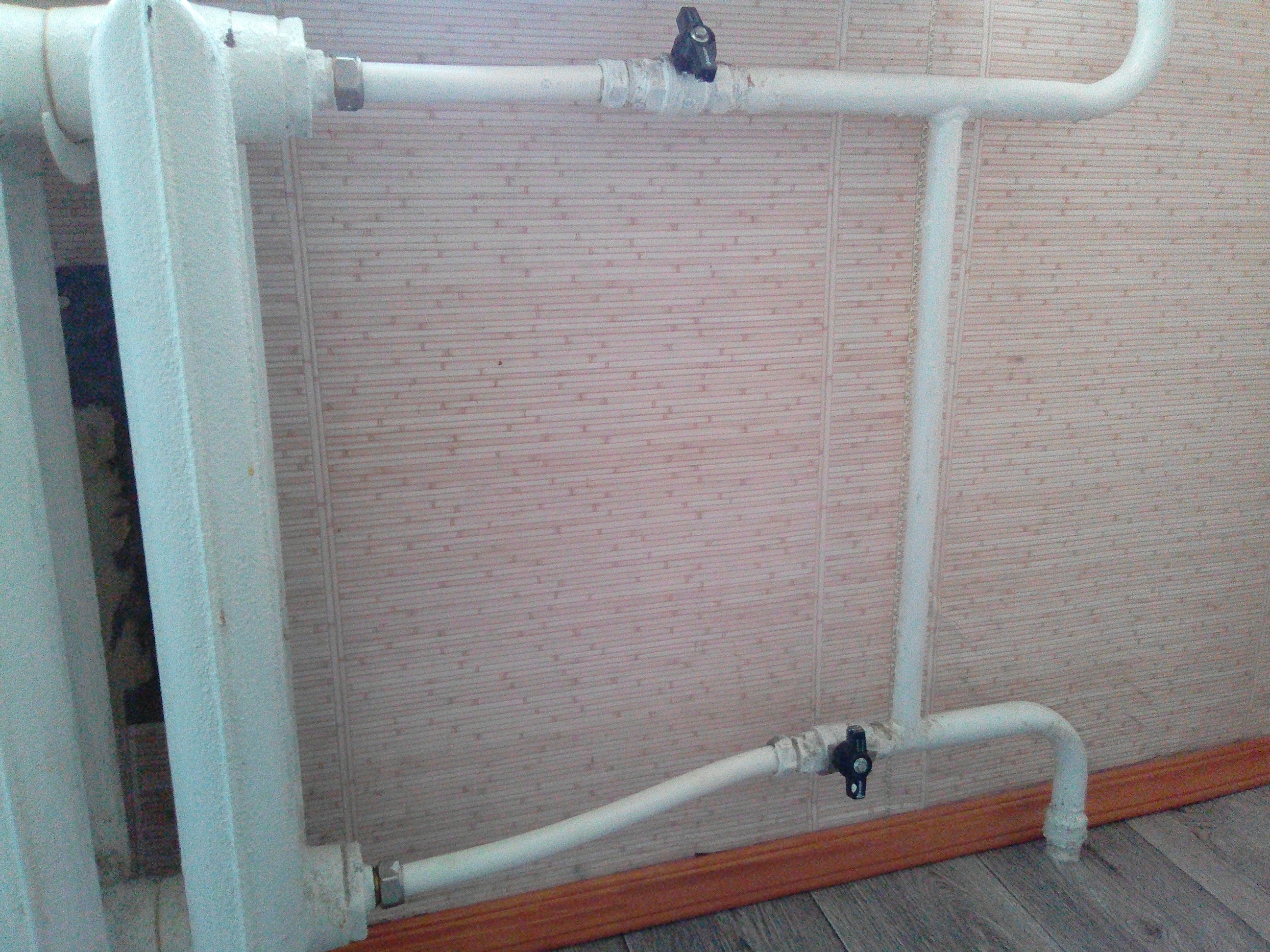

AKI, Спасибо. Вот фото "объекта"- может подскажете как на ваш взгляд лучше выполнить монтаж. Имею ввиду в том числе и ситуацию с размещением американки.

Andrey80, избавиться от металлопластовых врезок на цангах, заменив их на стальные согнутые под размер. Это по уму и без колхоза. Определиться с направлением подачи и поставить термостат с клапаном для однотрубки.
Латать то, что на фото - разновидность рукожопия.
Судя по вашим вопросам нужен относительно грамотный и аккуратный санта. С трубогибом, клуппом и другим инструментом. Или знающий как измерить и где согнуть/нарезать. Для американок потребуются муфты и возможно что-то еще по мелочи. А также умение мотать лён с пастой.

AKI, Из предварительного разговора со слесарем ЖЭКа- он предложил установить американки и уголки(по 2 шт.под 45град),соединить все спайкой на полипропилене,также он рекомендовал перерезать верхний кран по аналогии с нижним для удобства монтажа вверху. От меня - было дополнительно желание заменить краны на новые. Этот радиатор установлен в кухне.Есть ли смысл ставить термостат? Гнуть что либо под размер предполагаю никто не будет... На сколько я знаю,подача идет снизу(из подвала)- закольцовывается на 5 этаже и вторым стояком (соседняя с кухней комната) возращается обраткой вниз.

Mazayac, Я возможно не особо осведомлен в этом вопросе,но что конкретно плохого в том,чтобы поставить подходящий под систему отопления полипропилен? Предположу,что полипропилен будет всяко лучше металлопластика,который в данном кокретном месте отстоял 5 лет без признаков повреждения-по крайней мере визуально не наблюдаю.

Вы просили совета, я высказал свое мнение. Отталкиваясь от своего понимания комфорта и безопасности. Нужен термостат или нет - решать вам. Ровно, как и с пластиковыми трубами.
P.S. В вашем городе от прорыва пластиковых труб отопления гибли люди. Если цена вашей жизни меньше, чем метр стальной трубы - можно и краны не менять, они стоят еще дороже.
