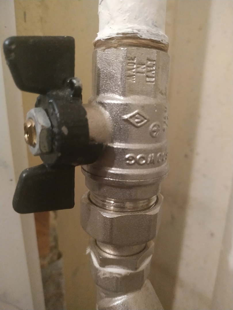

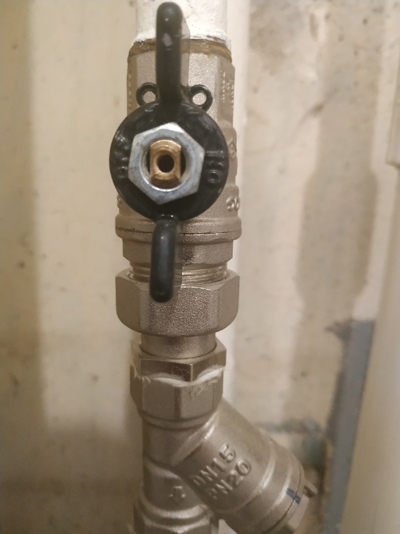

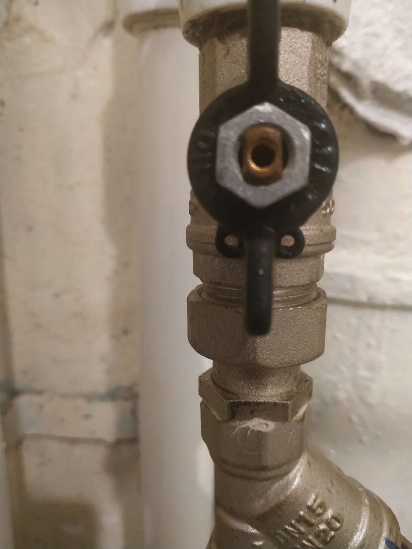

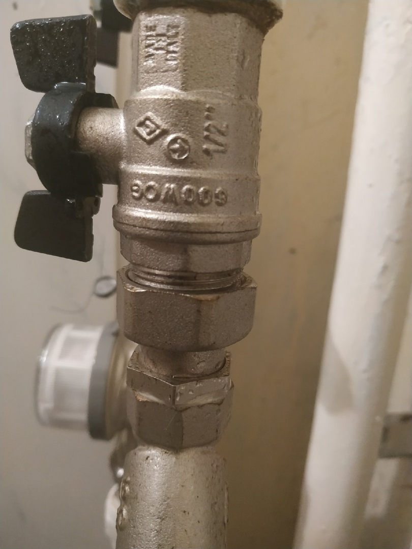

По поводу кранов на водопроводе,сделал фото. Не совсем четкие,но отличия с оригиналом увидеть можно.

По кранам не знаю, что вы разглядели. Вижу только лишнюю контргайку над ФГО. Скорее это свидетельство криворукого монтажа на ФУМ. В общем если краны не текут (по штоку) и держат воду (перекрытыми) - не морочьте себе голову.

AKI, На кранах вызывает недоверие и склоняет думать на подделку:
  1. Шток крана имеет внутренную резьбу. Я читал ваш пост от 2019г.,когда вы покупали краны Бугатти,на ваших экземплярах резьбы нет.
  2. Дата производства на моих кранах 08.18, что только может быть на подделках. На оригиналах не может быть такой даты,потому как завод в этот период в Италии не работает.
  3. Штампы даты производства,а также марки латуни плохо выбиты(сложно читаемы) и на обоих кранах есть визуальные отличия в написании.
  4. Бабочки обоих кранов не имеют никаких надписей и имеют незначительные отличия по геометрии.
  5. Колечки(ушки) на бабочках расположены на одной стороне (слева и справа) от луча бабочки,а должны быть на противоположных лучах бабочки по диагонали.
  6. Место производства указано в 3 строки,а на оригиналах пишется в 2 строчки. На счет контрагайки над ФГО не знаю повода для ее установки,но фум точно не использовался для монтажа. Я покупал по его указанию сантехническую нить для резьбы и герметик.
