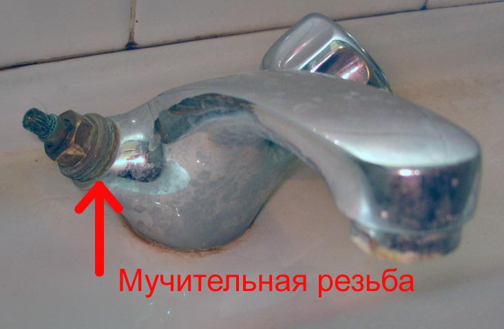

Не удается выкрутить кран горячей воды из смесителя, чтобы сменить прокладку, то ли заржавело всё, то ли водный камень... Пробовал отключать воду и пускать холодную,чтобы железо остыло. крутил уже в обе стороны не двигается с места
P.S. Кран на фотографии.
P.S. Заранее благодарен за разумные советы.

Ключ размером побольше и всё.
07.04.2007 в 18:36:14
"Ключ размером побольше и всё." пробовал разными ключами и рычаг добавлять, ни в какую

Можно попробовать слегка постучать, может вэдэшка поможет.

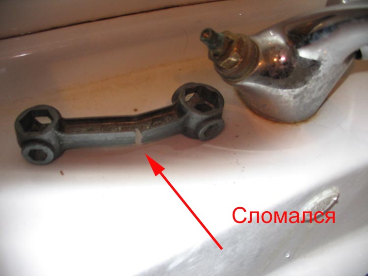

Ключ сломался, хороший немецкий. бой продолжается

Сломать хороший ключ усилием руки невозможно, если вы не Геракл. Значит... не хороший.

Бывает такое , правильно подсказывают, постучи легонько, видимо металл разнородный,закис. Однажды ставили новый смеситель, букса не держит, пытались отвернуть,ни в какую. На складе видимо перележал. Пришлось бабушке в магазин бежать, менять. Попробуй еще с пипеточки уксуса капнуть, бывает самоварные краны так лечим. Удачи!!!
07.04.2007 в 19:13:46
ник 52 спасибо сейчас буду вымачивать в уксусе :) стучал конечно

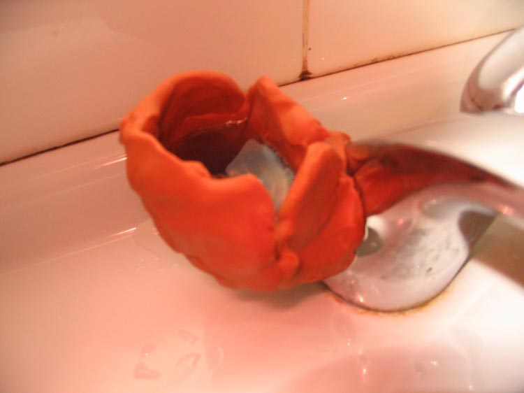

2Винтокрут Попробуйте Силит. Если смачивание не поможет, из пластилина вокруг прокладки вылепите что-то типа ванночки, чтобы жидкость постоянно смачивала проблемное место, пусть постоит и разъест. Возможно поможет специальная жидкость для прикипевших гаек(продается для автомобилей). Попробуйте мощным паяльником погреть - но это уж совсем крайний случай, можно повредить смеситель. Успехов
07.04.2007 в 21:26:09
Old_Navy спасибо так и сделал, залил силита
теперь жду
