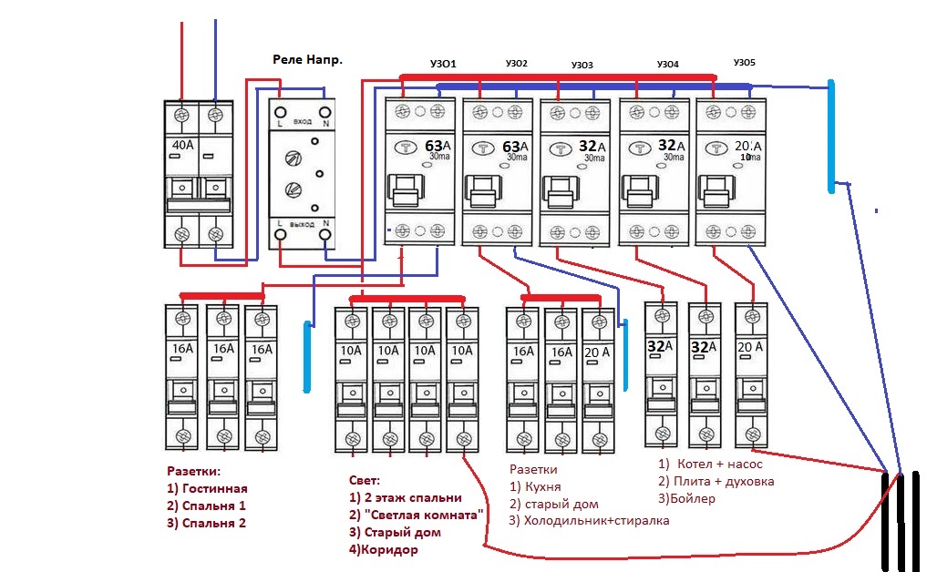

10.07.2021 в 09:49:11
MaSeVi, AKI, Radio, megrad, СтранникXXI, Songo,
Спасибо за активность в теме) В силу отсутствия времени, только разродился. Приняв в силу все выше описанные замечания, сгенерировав что то среднее предоставляю новый вариант) Если будут еще какие то замечания, с удовольствием выслушаю. Всю информацию что мне писали, анализирова ,в силу возможности в интернете и делал самостоятельно вывод, надо оно мне или нет.

10.07.2021 в 10:05:55
Робо_Цыпа, :eek: Свет и розетки не под одним, а под разные УЗО. Зачем 5 УЗО? Котёл под своим УЗО\дифом. Рубильник под генератор не решили ставить?

10.07.2021 в 11:41:19
Робо_Цыпа, какая мощность котла и мощность насоса?

10.07.2021 в 17:55:25
Робо_Цыпа, а зачем водогрею 10 мА? чайник то куда опасней...

10.07.2021 в 18:22:38
megrad, Свет решил без УЗО вести. 5 УЗО потому что рекомендовали вести отдельной линией Котел, плиту , бойлер :) а 2 других УЗО это жилые комнаты + в одной группе стиралка ,которая если вдруг будет отщелкивать ,что бы все не обесточивала. Пока что рассматриваю (пока другое не выбрал) Шнайдер Easy 9, за доп узо +2 т.р.
megrad написал: Рубильник под генератор не решили ставить?
Да, очень бы хотелось, но не в этом году точно. Изучу матчасть, может быть заготовку под него сделаю, но самого генератора пока не будет.

10.07.2021 в 18:23:54
СтранникXXI, Котёл планировал не больше 10 кВТ. Насос мне казалось стандартно , около 2 кВТ

10.07.2021 в 18:29:04
юра Т, На счет мА, предварительно накидал. Понял, изучу, поправлю)

10.07.2021 в 18:32:03
Робо_Цыпа написал: Шнайдер Easy 9
В топку...
Робо_Цыпа написал: , может быть заготовку под него сделаю, но самого генератора пока не будет.
И не надо, ставите реверсивный рубильник и выводите линию для подключения гены.
Робо_Цыпа написал: . 5 УЗО потому что рекомендовали вести отдельной линией Котел, плиту , бойлер
котёл да, как вариант диф - всё остальное распределяется под три УЗО.
Робо_Цыпа написал: Свет решил без УЗО вести
Не самая удачная мысль.

10.07.2021 в 18:34:48
Робо_Цыпа написал: Изучу матчасть
https://aliexpress.ru/item/4000944532013.html или вариант сразу на автоматах
