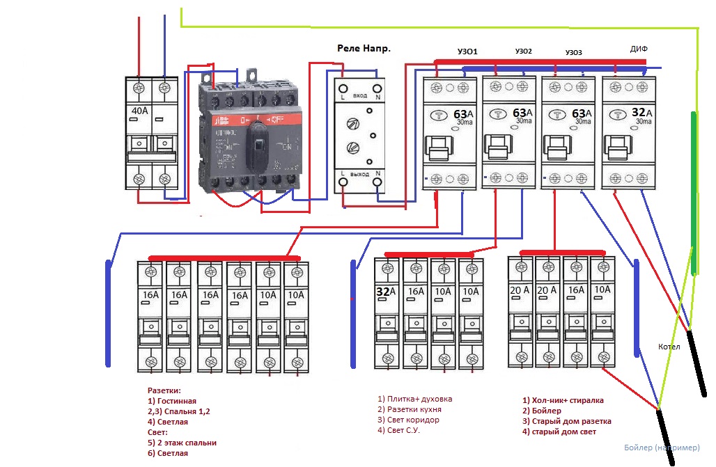

Робо_Цыпа написал: изучу
если водогрей обычный с проводом и вилкой на конце, то его можно подцепить на групповое УЗО и автомата 16 ампер достаточно (в случае утечки, просто выдерните вилку)
Робо_Цыпа написал: Котёл планировал не больше 10 кВТ. Насос мне казалось стандартно , около 2 кВТ
10 кВт с вводным в 40 А не очень то стыкуется, а ведь кроме него ещё потребители будут. а насос в 2 кВт это что-то довольно серьёзное

юра Т написал: 10 кВт с вводным в 40 А не очень то стыкуется
У нас СНТ, сейчас вообще 25А стоит вводной. Сказали поднимут номинал, но не уверен что прямо на много. 40А дай боже) Котла пока что нет, вероятно и не будет, первую зиму буду обогреваться конкерторами \ эко тепло \ и прочим прочим)) эксперемент вообщем. Надоело в квартире жить, лучше я ее сдавать буду, и в доме жить, доделывать всё, всяко выгодней чем копить на котлы и платить за работу. Сам точно не успеваю в этом году еще и тепло монтировать. Может и не потребуется, дом хорошо утеплен. Либо меньшей мощности возьму, для 1 этажа только.

юра Т написал: если водогрей обычный с проводом и вилкой на конце, то его можно подцепить на групповое УЗО и автомата 16 ампер достаточно (в случае утечки, просто выдерните вилку)
Я зимой уже смонтировал всю проводку, туда ввгнг 3х4, пусчай будет уже 20А) Может потом потребуется что то туда вкарячить ;)

megrad написал: всё остальное распределяется под три УЗО.
Я руководствовался правилом что сумма автоматов не должна превышать ток УЗО. Конечно понимаю что врятли оно когда либо превысит , но кто знает. Той же зимой, пока нет котла, везде обогреватели+ бойлер, на кухне, скажем на новый год, духовка, плита, мультиварка могут одновременно работать.

Робо_Цыпа написал: У Вас есть что то на примете из не очень дорогого и надежного
ИЭК.
Робо_Цыпа написал: Я руководствовался правилом что сумма автоматов не должна превышать ток УЗО.
Поставьте на 63. Распределение под УЗО про типам нагрузки ведёт к не удобству эксплуатации.

megrad написал:
ИЭК.
При 40-амперном вводе и 40А хватит.

СтранникXXI, переживает автор

СтранникXXI написал: При 40-амперном вводе и 40А хватит.
Где то читал, номинал должен быть такой же или Выше) Разница не очень большая у Автоматов.

юра Т, MaSeVi, AKI, Radio, megrad, СтранникXXI, Songo Генератора может и не будет (пока гром не грянет скорее всего), но решил что рубильник нужен, потому как рано или поздно потребуется скорее всего. На Ваш суд. Версия 3.0 )) IEK и правда подешевле, и при этом не разу не подводили. Остановлюсь на них)))
Автоматы распределял по логике. 1) группа самые не энергопотребляемые источники , при этом там будут и телевизоры и компьютеры и аудио техника, вообщем что бы не вырубалось ничего лишний раз, остальное распределить попытался по нагрузке примерно и логике включения.

Робо_Цыпа, у иэка есть свои рубильники ссылка Генератор на весь дом? Лучше сделать генератор на конкретный нагрузки, стоимость мощного генератора достаточно высокая. Рубильник поставить после РН. На линию генератора свой вводной АВ.
