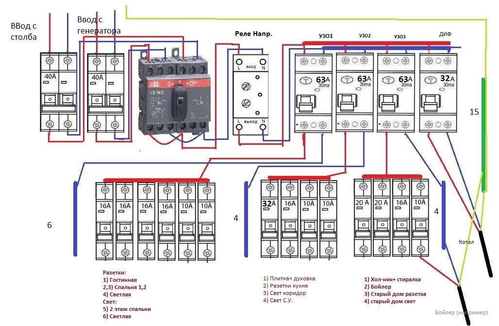

megrad, В таком случае, придется схему делать более сложной, предполагаю, и вероятность ошибиться такому мастеру как я выше :) Я уже об этом думал , когда впервые изучал скопом всю инфу по сборке щитков на дом. Представляется что я смогу контролировать нагрузку при включении генератора, либо можно сделать отметки на автоматах, какие вырубить, при работе генератора. Даже если это случиться раз в год, думаю, проблем не возникнет. А про рубильник после реле, понял, прочту еще раз матчасть и поправлю. Спасибо огромное)

Робо_Цыпа написал: рубильник
а зачем Вам рубильник, если стоит автомат который лучше рубильника?

megrad написал: у иэка есть свои рубильники ссылка
и стоит он почти столько же сколько автоматический переключатель
может стоит просто оставить место в щите, а с появлением гены всё докупить

Робо_Цыпа написал: На Ваш суд. Версия 3.0 ))
На холодильник и стиралку хватит 16А. У Вас розетки на 16А, посиму ставить ВА 20А не круто. Бойлер обычно на 2кВт идёт с обычной вилкой, так что ВА 16А достаточно.

Songo написал: На холодильник и стиралку хватит 16А. У Вас розетки на 16А, посиму ставить ВА 20А не круто. Бойлер обычно на 2кВт идёт с обычной вилкой, так что ВА 16А достаточно.
Об этом не подумал ,спасибо ! Дело в том что провода заложены уже 4 мм, хоронить их теперь потенциал в опу ? :D Тот проводок что с холодильником и стиралкой хотел еще сделать розетку в Ванную под фен. Может найду какое решение, Как из 4мм сделать запитать разетку под фен и холодос с стиралкой, а с бойлером да, но там еще насос.

megrad написал: Лучше сделать генератор на конкретный нагрузки
Нет.
megrad написал: Рубильник поставить после РН
Нет.
megrad написал: На линию генератора свой вводной АВ.
Да.

Radio написал: megrad написал: На линию генератора свой вводной АВ.
Да.
Это куда его впихнуть, генератор подключать к "Рубильнику" через автомат? Т.е. вводной с столба автомат идет в рубильник,и вводной рядом стоит с генератора в рубильник, правильно?

megrad написал: Робо_Цыпа, у иэка есть свои рубильники ссылка
Товарищ мастер, я все автоматы подобрал , кроме рубильника. Я т.к. впервые с ними встретился, и уже насмотрелся на такие , типо как на моей схеме, именно что перещелкивается, я так понимаю на указанном Вами варианте схема чуть проще. 2 выхода снизу и 1 выход сверху, верно? Подключение то же, только судя по всему нужно ручками откючать одно и включать другое, иначе что то может произойти) 2 фазы сойдуться если (с гена и с подстанции).

Робо_Цыпа, автомат на генератор только не 40А наверное? Или он у вас огромный и мощный?

Radio, Верно, поправим) Будет версия 4.1)
