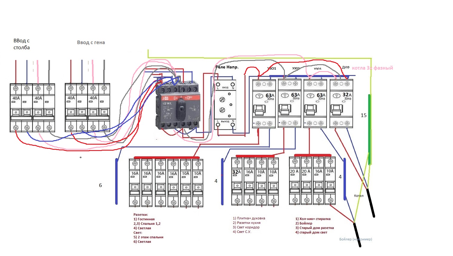

А разве на самом генераторе нет автомата?

Робо_Цыпа, рубильник после РН. Линия от генератора под свой АВ. Рубильник (если АББ) нужен ОТ63 (он встаёт в ровень с АВ)
Робо_Цыпа написал: кроме рубильника.
Есть ещё хагер ссылка. Ввода не переплеснуться - там есть нулевая точка. Как вариант ручной переключатель вводов от легранда ссылка, единственный минус - занимает много места. Зато гарантированно не будет КЗ на вводах.!#[https://www.youtube.com/watch?v=KMI1_-NI5wo] Есть ещё переключатели кулачковые ссылка ссылка Либо переключатель с мотор приводом с али как уже упоминали.

юра Т написал:
Робо_Цыпа написал: изучу
если водогрей обычный с проводом и вилкой на конце, то его можно подцепить на групповое УЗО и автомата 16 ампер достаточно (в случае утечки, просто выдерните вилку)
Робо_Цыпа написал: Котёл планировал не больше 10 кВТ. Насос мне казалось стандартно , около 2 кВТ
10 кВт с вводным в 40 А не очень то стыкуется, а ведь кроме него ещё потребители будут. а насос в 2 кВт это что-то довольно серьёзное
юра Т, Вы посеяли семя раздумий :D
До этого думал 3х фазное подключение лишним , сейчас изучив вопрос плотнее, понимаю что современный дом именно так и должен подключаться что бы не страдать от нехватки мощности. Узнал у председателя , сказал 3х фазное подключение сейчас выйдет в районе 50 тыс подключение и какой то геморой. пока в орг-ии вопросы не лез, буду связываться с куратором СНТ по электроснабжению и общаться. Скажите, как не заинтересованные лица, что там такого дорогостоящего? Автомат счетчик и 15 метров 4х жильного сип? И можно еще очень важный вопрос, я так понимаю , если я подключу например потом это всё, можно будет мою схему легко обыграть на 3х фазную, главное что бы был запас мест, верно?

Робо_Цыпа написал: И можно еще очень важный вопрос, я так понимаю , если я подключу например потом это всё, можно будет мою схему легко обыграть на 3х фазную, главное что бы был запас мест, верно?
Сразу собирайте как трёх фазную схему - пока нет 3 х фаз на вводе можно поставить перемычки межу фазами на вводном АВ щита.

megrad, По сути, я так понимаю что разница будет не значительная. Вроде этого:
Т.е. 1 фазный ввод меняется на 3х фазный ( с столба и гена) + 3фазное реле(забыл через него новые линии провести), 3 фазный рубильник, 3 фазный диф для котла, Извиняюсь за корявось. Т.е. если 3х фазный будет только котел, все остальное как раньше. + можно номиналы автоматов уменьшить.
