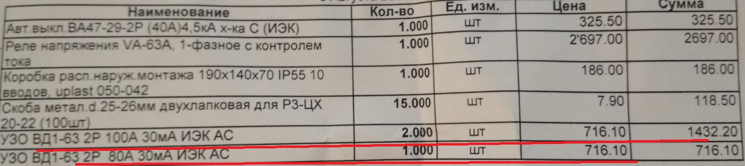

megrad, СтранникXXI, MaSeVi, AKI, Radio, Songo Сегодня почти все купил кроме узо , рубильника и реле напряжения. Не было IEK, предлагали Новатек, мол топ за бюджет)) Вопрос не об этом, заметил что УЗО 63а 1,4т.р. все раскуплены зато есть в наличии УЗО 80а 780р. Так же 30мА. На сколько я понимаю принцип работы УЗО, это же только лучше? Стоит брать? В то магазине электрики больше всего положительных отзывов по городу , врятли левак продают, может только что серия Хоум? Все УЗО что выше 80А там дешевле почти в 2 раза

Робо_Цыпа написал: это же только лучше?
В Вашем случае это будет выглядеть, как сибаритство и только)))) Что за производитель таки и какой артикул?

01.08.2021 в 15:39:10
MaSeVi, IEK :) Артикул не записывал. Посмотрел на стенде, "Хоум" т.е. дешманской серии не предоставлено. УЗО перечисленны на бумажке, на кассе уточнили цену так и есть, на месте не додумался спросить , не "Хоум" ли это. Сам продовец тоже не смог ответить почему так. Сказал мол - наверное потому что не ходовой))

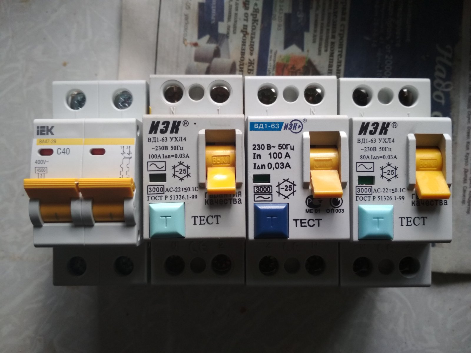

Робо_Цыпа, фото девайса.

03.08.2021 в 22:13:32

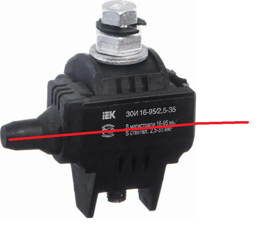

megrad, MaSeVi, Секрет раскрыт. Это узо старого образца. С скидкой за наличные вышло 716 рублей )) Я таки взял. Магазин дал гарантию год , Установлю протестирую, если что поменяю. Решил попытать "счастье". Все деньги туды сюды распилил, теперь до ЗП по кредитке жить) ВВод сегодня заменил, на ВВГнГ 3х10 (2х10 не было, а отдельно за ту же цену продавались). Зажимы ИЕК ЗОИ 16-95 3.5-16. На сколько позволило силы стоя на одной ноге на краю крыше пристроя затянул, ничего не сорвало, как читал в итернетах. Еще в интернетах видел последтсвия перетяга, когжа жилы перекусывались, и оставил так. Контакт есть.

Робо_Цыпа написал: Зажимы ИЕК ЗОИ 16-95 3.5-16. На сколько позволило силы стоя на одной ноге на краю крыше пристроя затянул, ничего не сорвало, как читал в итернетах.
гайка должна сорваться либо Вы перекосили соединение, либо не дотянули

ZooZoo, Блин )) Теперь точно полезу смотреть. СИП или "Магистраль" должен в пипирку заходить, верно? Я Покрутил туда сюда, там вроде больше предполагается места. Зажим хороший , пока в ящик убирал ничего не где не провернулось. А как этот срыв примерно выглядит? У меня такие же как на фото зажимы

Робо_Цыпа написал: А как этот срыв примерно выглядит?
Верхняя по фото гайка должна сорваться.
