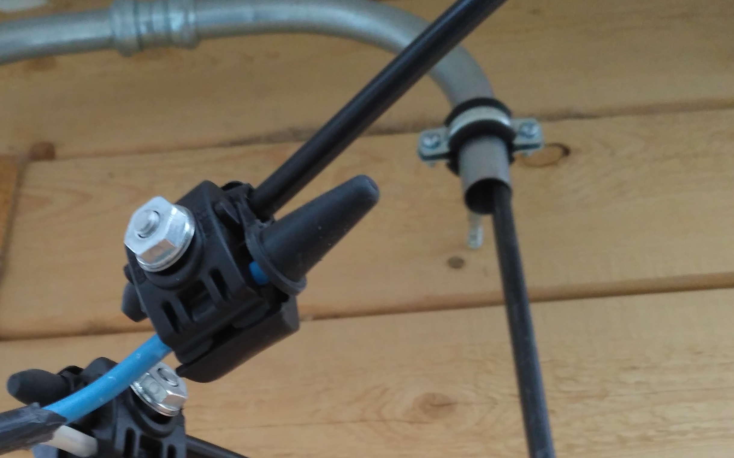

Робо_Цыпа написал: верно?
Нет, это как раз отвод абонентский

Робо_Цыпа написал: Теперь точно полезу смотреть. СИП или "Магистраль" должен в пипирку заходить, верно? Я Покрутил туда сюда, там вроде больше предполагается места. Зажим хороший , пока в ящик убирал ничего не где не провернулось. А как этот срыв примерно выглядит? У меня такие же как на фото зажимы
как-то так выглядит

MaSeVi написал:
MaSeVi, :(
завтра переделаю. Надеюсь сильно не прожало ничего там, оставлял немного проводов в запас, но как раз на 1 ошибку. Я так понимаю, не сорванный можно повторно использовать?

ZooZoo написал: выглядит
Да, спасибо уже понял что накосячил, местами перепутал. Завтра переделаю))

Робо_Цыпа написал: ак понимаю, не сорванный можно повторно использовать?
в помойку

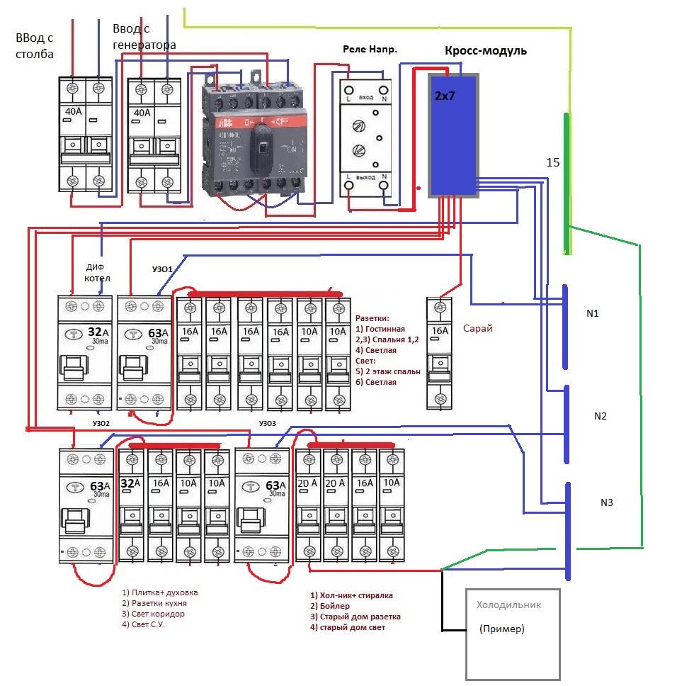

megrad, СтранникXXI, MaSeVi, AKI, Radio, megrad,Songo, ZooZoo,
Забыл зачем заходил на форум) Хотел версию 5 щита предоставить. Не нашел приличного щита на 36 модулей в 2 ряда за вменяемые деньги, купил шнайдер 3х12, пришлось перерисовать схему на 3 ряда, добавилась "нулевая шина в корпусе"\кросс-модуль т.к. одной гребенкой уже не получается соединиться и еще 1 автомат на сарай. Хотелось бы оценки со стороны, Грубых ошибок не надопускал случайно ? :a

Робо_Цыпа написал:
Робо_Цыпа, Плотненько...

Робо_Цыпа написал: MaSeVi, да уж... в квартире ремонт делал по-моему было 6-7 модулей..
Робо_Цыпа, Если хотите кросс-модуль на 1-ю рейку, то не войдёт всё.

MaSeVi, а на вторую может и не влезьть, они же широкие вроде.. и уже 36 модулей не хватает :D
