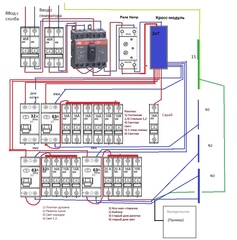

Робо_Цыпа написал: MaSeVi, а на вторую может и не влезьть, они же широкие вроде.. и уже 36 модулей не хватает :D
Робо_Цыпа, Если сравнивать 1 и 2 рейку с точки зрения автоматики, то и там, и там получается по 11 модулей, т.е. не уместится нигде. Да и вообще, не надо никогда всё делать впритык. Вы совершили очень распространённую ошибку)))...

MaSeVi, кросс-модуль убрать и всё прекрасно помещается. Он тут нужен как рыбке зонтик. Да и ОТ можно легко заменить на сфт240.
Робо_Цыпа, на шинки Н1,Н2,Н3 нули должны приходить ПОСЛЕ УЗО, а не как у вас )))

Робо_Цыпа, на шинки Н1,Н2,Н3 нули должны приходить ПОСЛЕ УЗО, а не до.

Робо_Цыпа написал: купил шнайдер 3х12
Вот это очень зря, если это изи9. Более говенного щита, вероятно, не бывает во вселенной. Лучше сдайте или выкиньте.

Робо_Цыпа, реверсивный рубильник после РН.

megrad, В реле В реле напряжения 2 входа 2 выхода. Игнорируя автомат генератора? В генераторе предположительно что свое реле я так опнимаю?

Radio написал: на шинки Н1,Н2,Н3 нули должны приходить ПОСЛЕ УЗО, а не как у вас )))
Это да, поздно уж было когда перерисовывал :D спасибо

Radio написал: кросс-модуль убрать и всё прекрасно помещается. Он тут нужен как рыбке зонтик.
я сам нехотя его включил т.к. хотел просто и бюджетно. В целом да, максимум по 2 контакта получается в 1 вход автомата. Тем более что я собираюсь 1 жильным кабелем все соеденять.

Radio написал: Да и ОТ можно легко заменить на сфт240.
Вот это не очень понял. Это Вы имеете ввиду вместо 2х автоматов 1 рубильник ? Автоматы уже прикупил, не хватает как раз 1 рубильника. От IEK нашел в яндекс маркете 1.8к :help дороже только реле вышло. Хотя как уже писал деньги заканчиваются и генератора еще долго не будет да и не факт что потребуется вообще в ближашее время, от того жаба душит ;)
