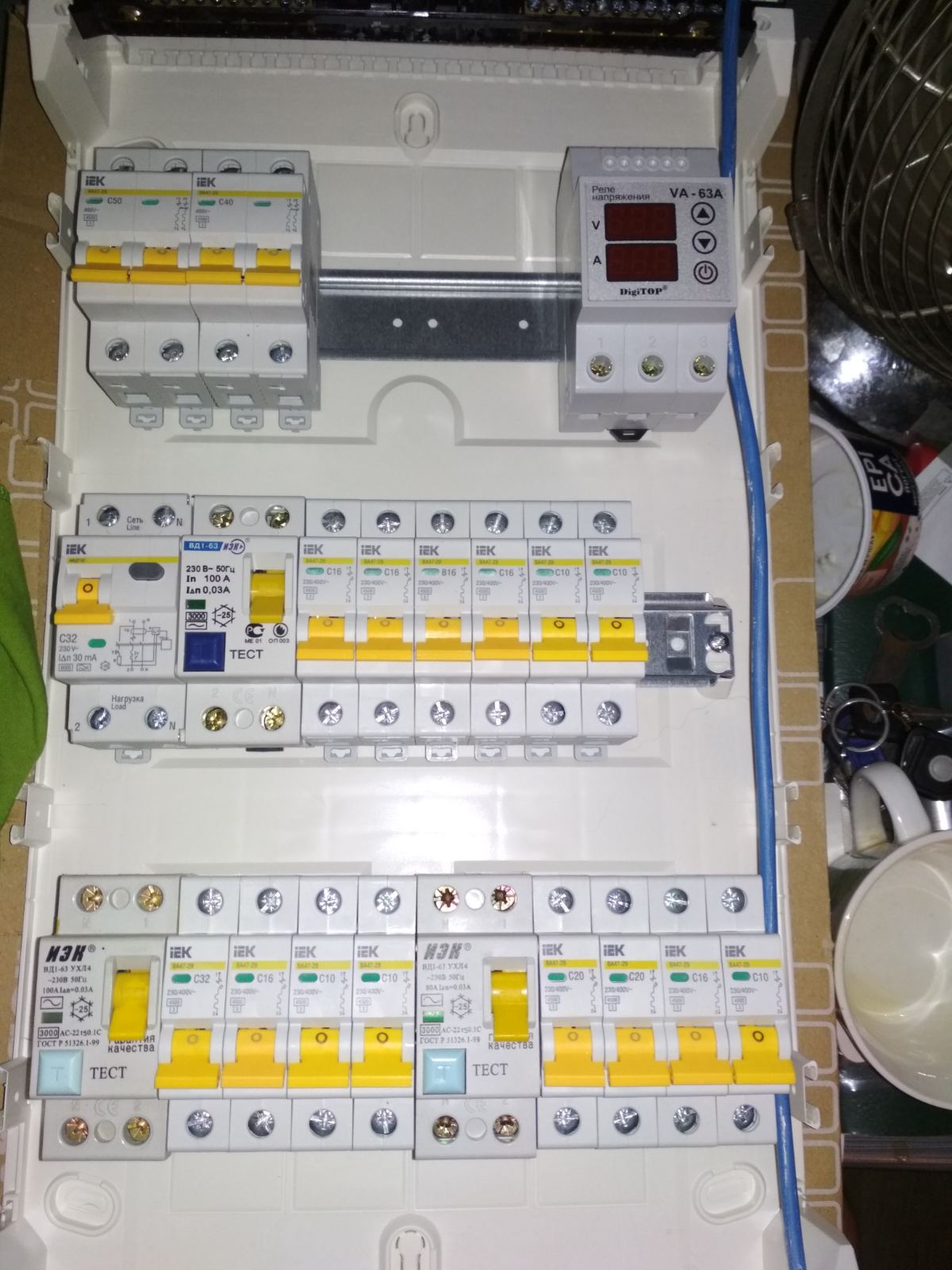

Пока что вот так :) Завтра постараюсь доехать, докупить 2 нулевых рейки и 2 автомата, на сарай и рубильник.

megrad, О каком именно? Если о ВРТ-63 2P 50А то я скорее всего его воткну в свой щит, соединю с другими автоматами и будет он там пылиться пока у меня лишние 30к на генератор не появятся или пока пару раз не прижмет зимой) Фото щитка без рубильника постом выше выложил :)

Робо_Цыпа написал: Пока что вот так
страх божий :eek: помойные узо замените на настоящие.

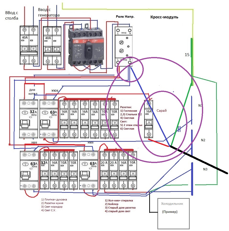

Radio, может и нужно было, сейчас уже не буду ) попробую с ними пожить. Как ни будь протестирую :D током ударюсь например :D megrad, MaSeVi, Меня вот больше кое что в моей схеме смущает, Нулей слишком много выходит с реле напряжения. Сарай под землей пойдет, не хотелось бы объединять под какое то жилое УЗО, может какую нибудь мини нулевую шинку для них забацать, есть у когото на уму что то? Я просто и в наименованиях не особо разбираюсь а продованы есть такие что насоветуют.. Или может вообще от СИП провод пустить а автомат уже в сарае сделать, хотя по фасаду лишние провода не хотелось бы пускать.

Робо_Цыпа написал: от СИП провод пустить
Кабель.
Робо_Цыпа написал: Нулей слишком много выходит с реле напряжения.
А шлейфом не судьба? как вариант кросс модуль.
