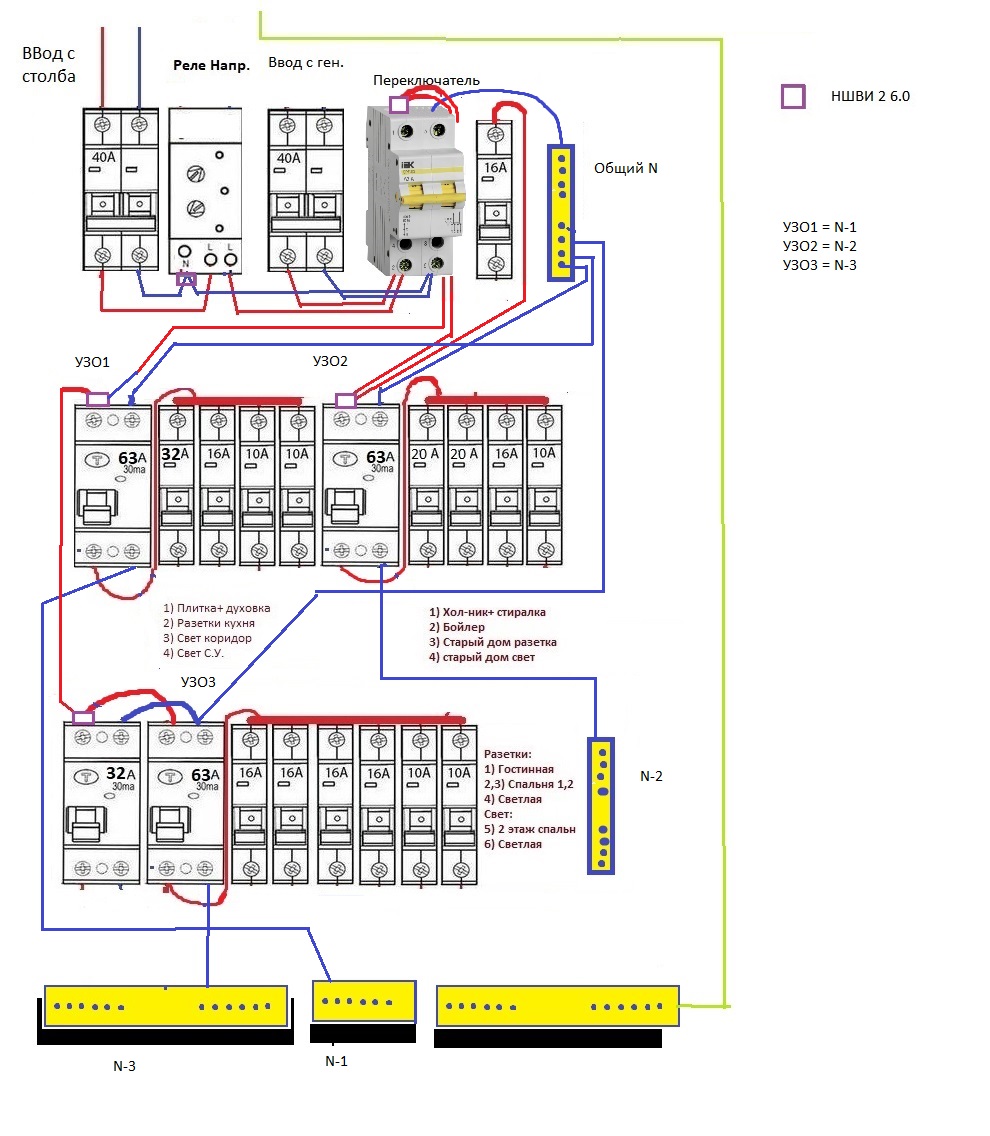

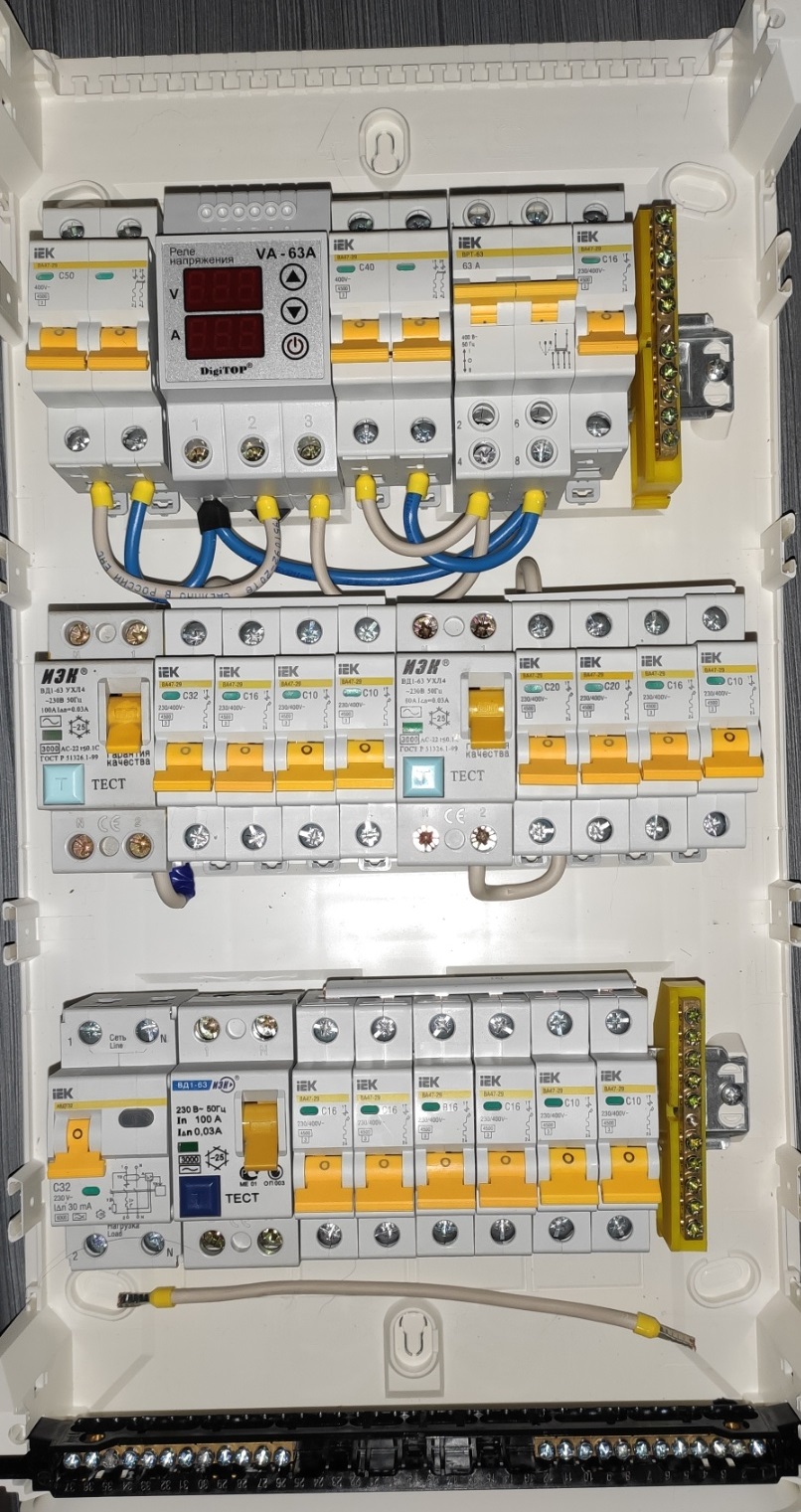

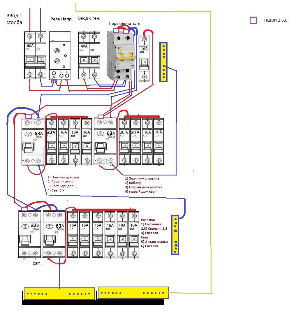

megrad, MaSeVi Как часто бывает, переспал с мыслями, к тому же смены выпали на выходные, работы мало. Таки решил переделать связку генератор и РН. Итого версия 5.2 :) Одно смущает, из рубильника фаза и ноль расползается как то не очень , по моему, или нормально? Везде 6 кв медь ПВ-3 обжато через НШВИ 6.0 НШВИ 2 6.0, и к тому же, нуль для отдельного автомата некуда присобачить ( А он точно нужен, хотел под сарай, а сейчас пойдет под одну группу розеток куда запитаю выше упомянутые керамические обогреватели). У меня есть одна голая нулевая шинка, я могу ее вставить в штатный разъем черный (подпилить болгаркой, что бы расстояние было побольше от других, приклеять\заизолировать на герметик), и тогда может не так сумбурно будут соединения по щитку размазываться и вопрос с нулем решиться, т.к. я не знаю куда еще его впихнуть.

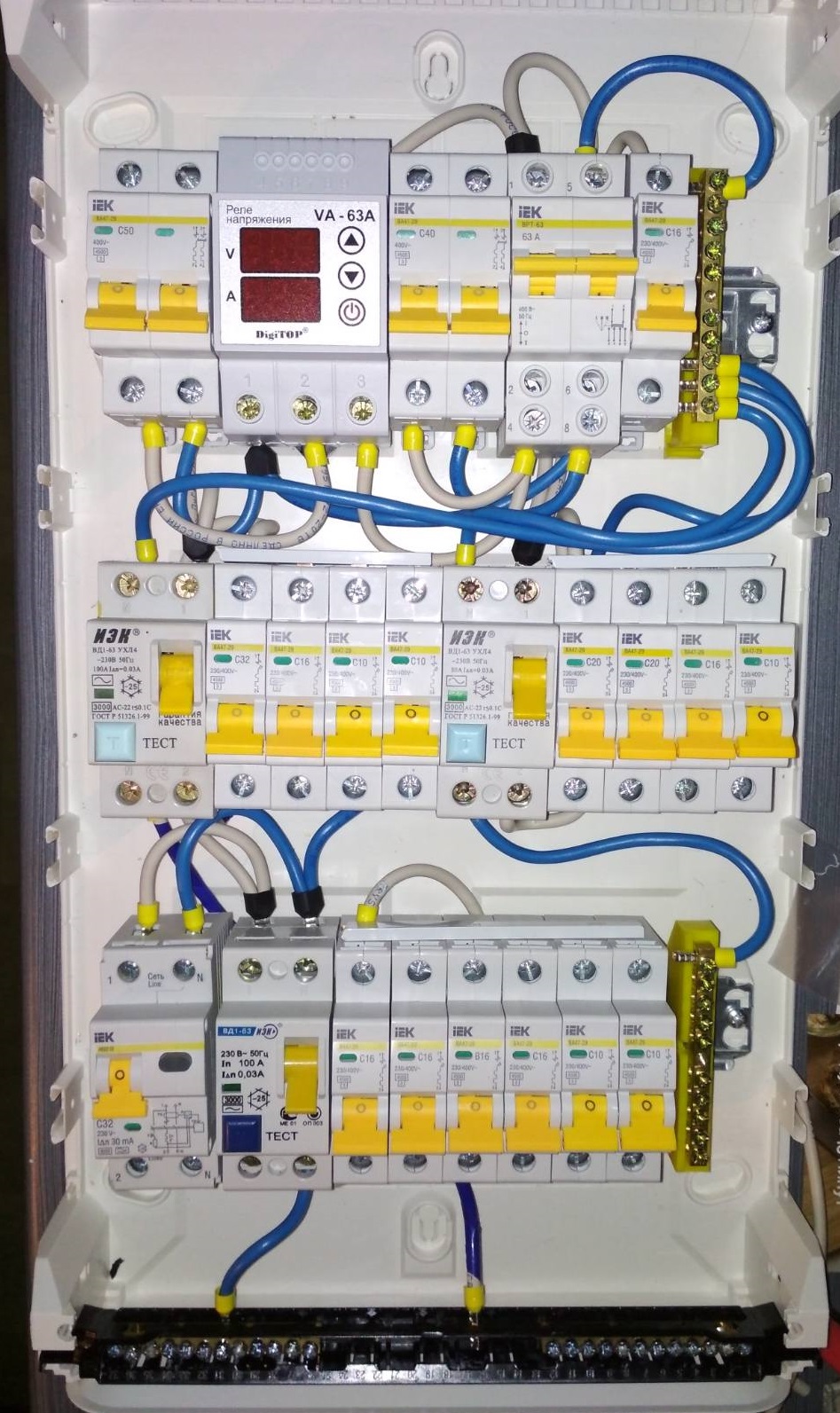

Всё. Пожалуй это точно всё)) 5.3 version . Общий ноль всё же нужен, мало ли добавить что, или вывести от УЗО + в обход РелеН ввод генератора.

Не все так гладко как у мастеров, но это для меня не главное :) Когда Итого . Щит 3.7к, автоматы 10,5к, расходники и нулевые шинки около 500р что в сумме примерно 15 тысяч.

Робо_Цыпа, я бы такие шины поставил ссылка или ссылка Вопрос цены

megrad, Да, я такие и хотел. Прочитал в мануале что они встают на места специальные, но если бы у меня еще было пару месяцев, что бы спокойно заказать и не париться ждать, в городе нигде нет. А у меня уже все сроки горят) за 65р штуку купил 2 нулевые шинки и собрал забыл)
