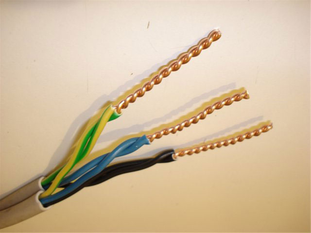

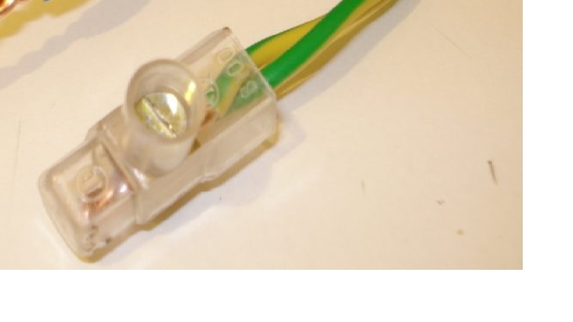

Робо_Цыпа написал: т.к. не опыта не оборудования для нормальной скрутки не имею
:eek: То есть плоскогубцев нет? Скрутили так
Поставили клемму
или концевой сжим
Облудить или паяльника тоже нет? Скрутка должна быть не менее 7 - 10 см. Заизолировали ХБ изолентой. Не ПВХ или термотрубкой - так как при нагреве ХБ только обугливается, в отличии от пластика.
