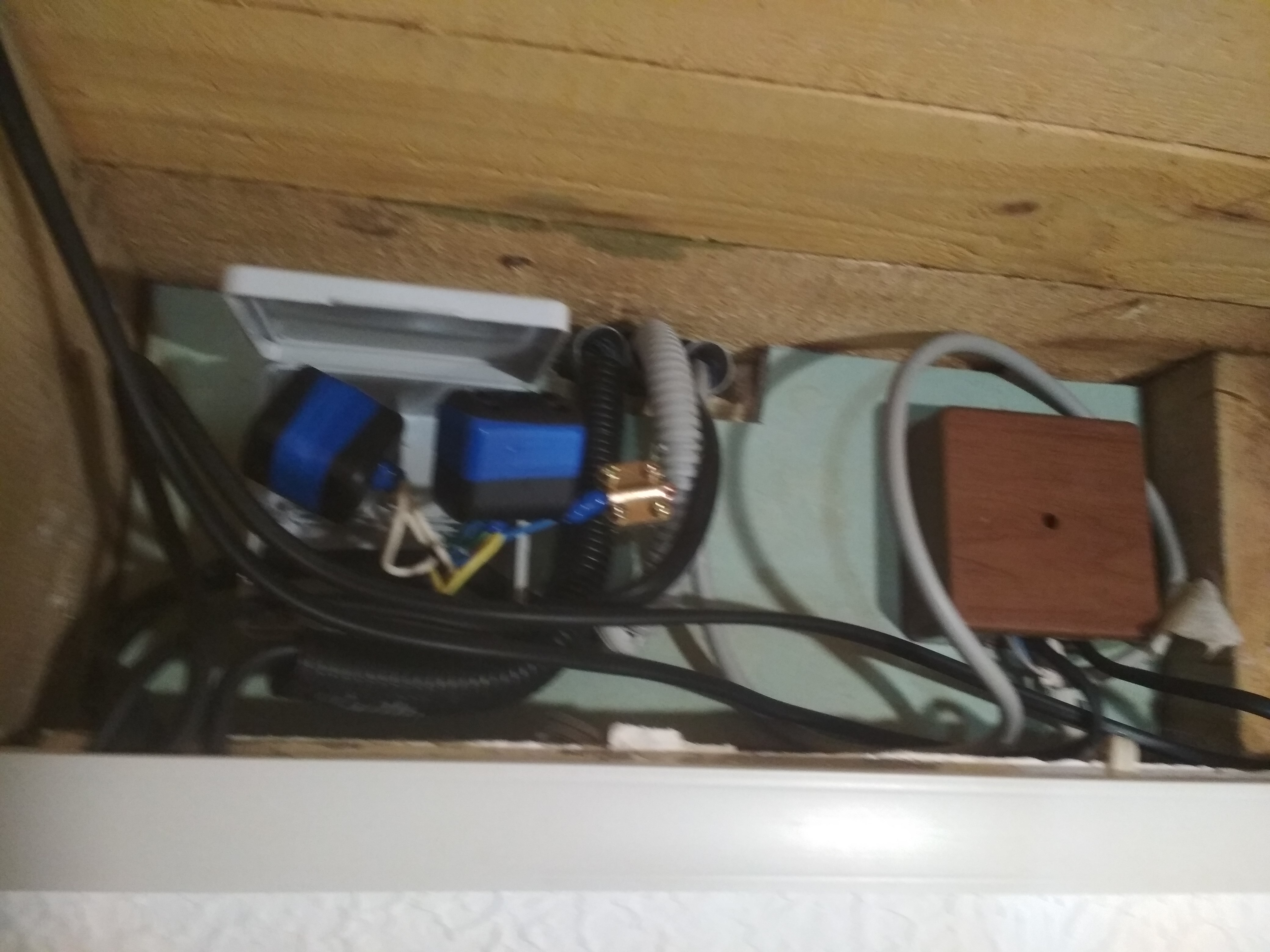

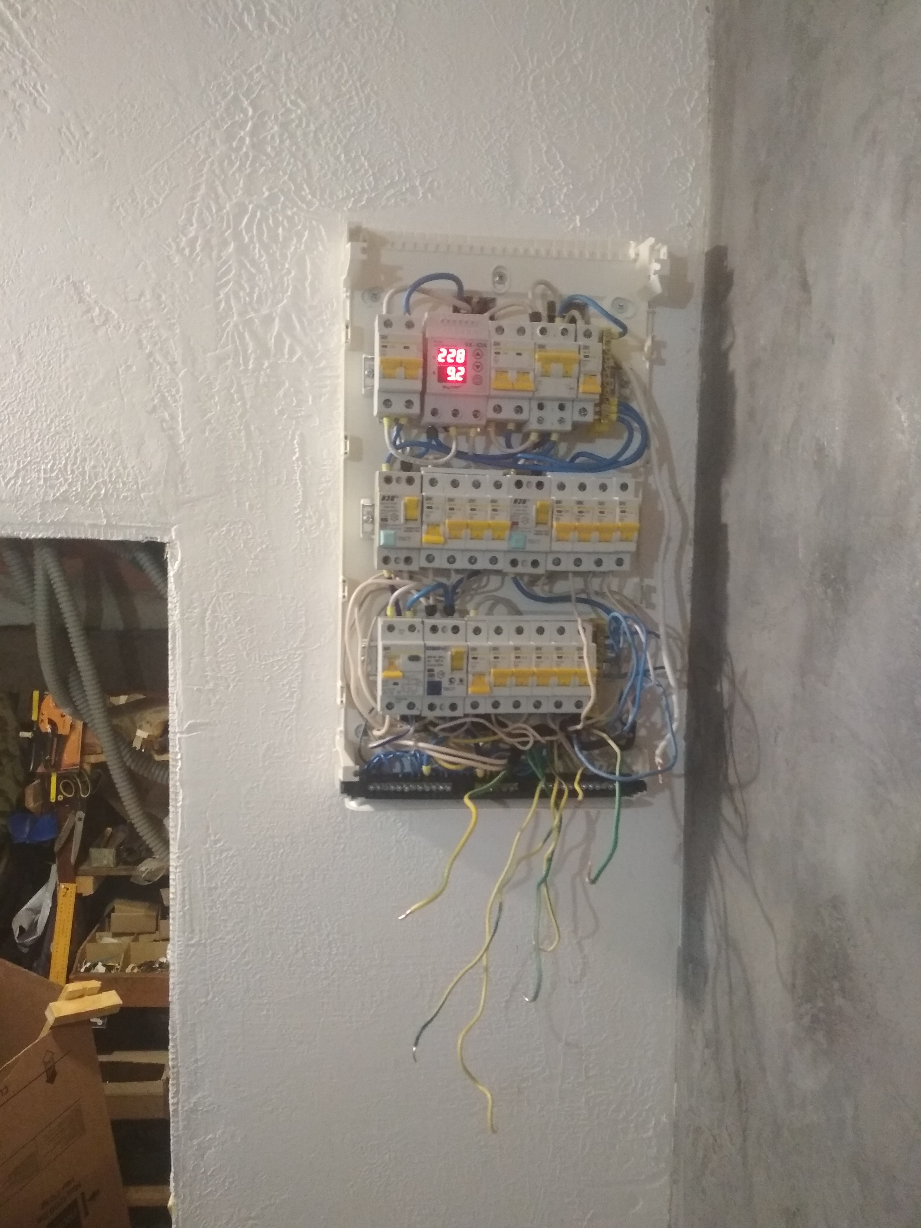

СтранникXXI, megrad, юра Т, Radio, По итогу сделал скрутку и еще сжимом винтовым сжал
Так же установил щиток, пока что так. Целый день провозились с батей, он подключал а я помогал и разетками попутно занимался, по итогу он один минус не туда залепил пришлось чуть подраздербанить что бы разобраться, узо отщелкивало.
ЭКО надо -кварцевые обогреватели работают, УЗО не срабатывает.

Робо_Цыпа, блин - проще распред блок было установить и коробку побольше. Вы же для себя делаете :sorry:

Робо_Цыпа, какая красота! :a :a :a
