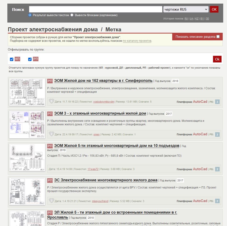

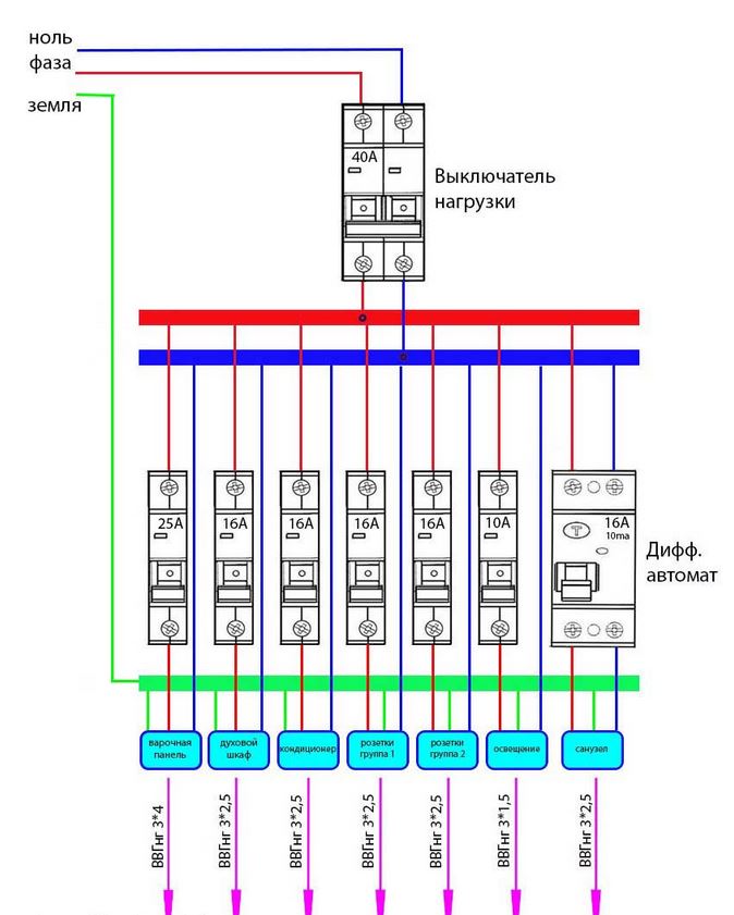

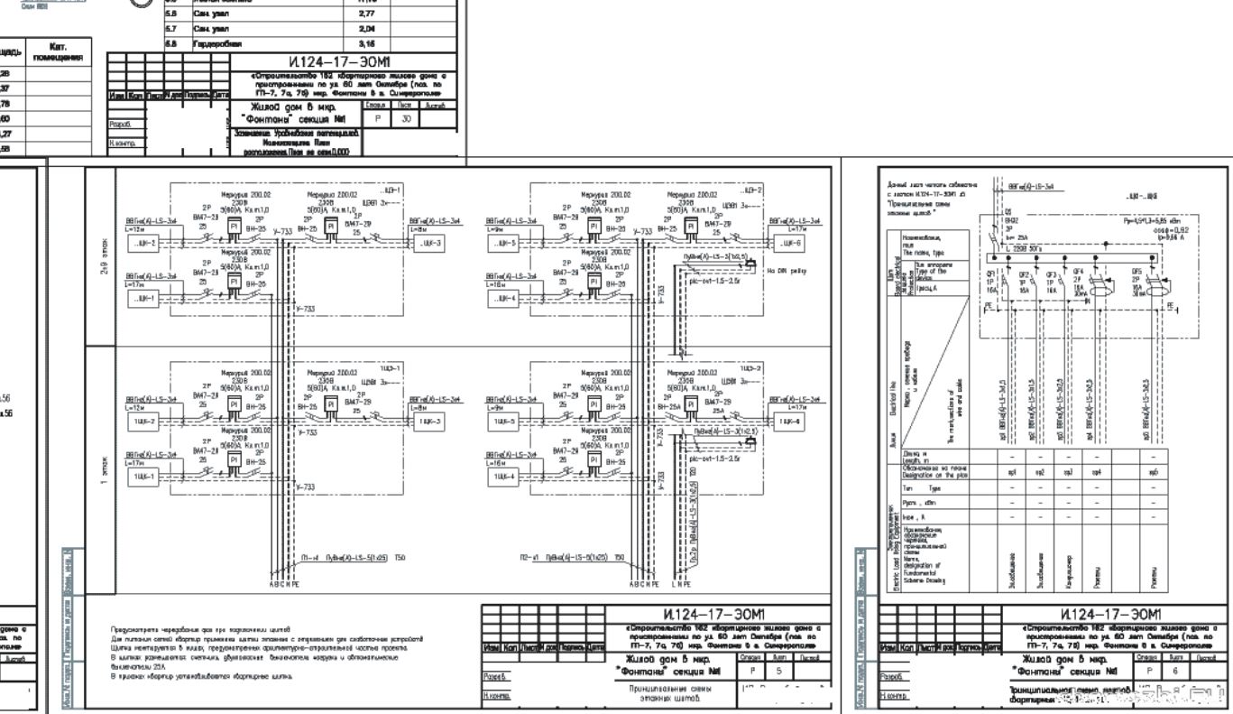

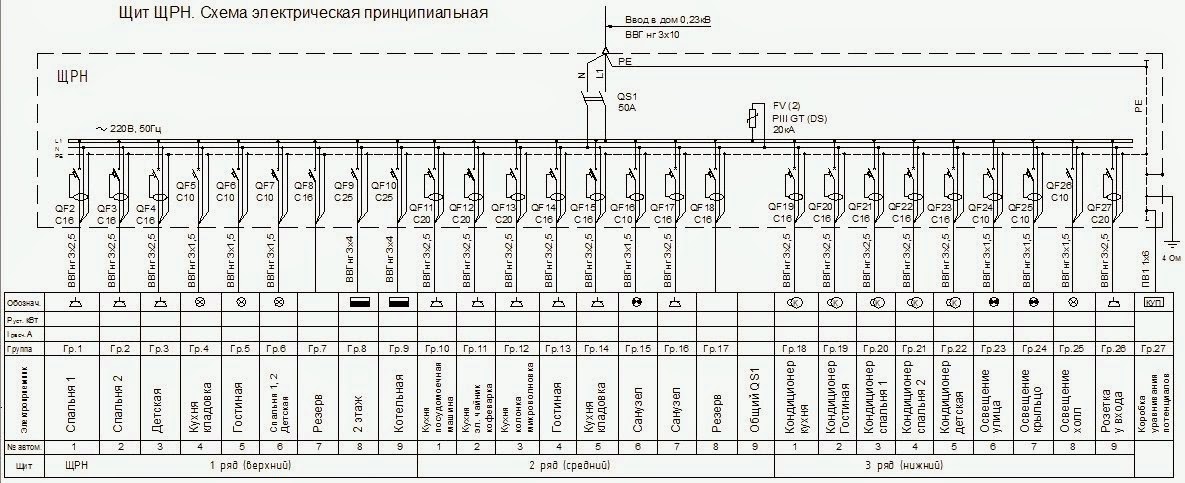

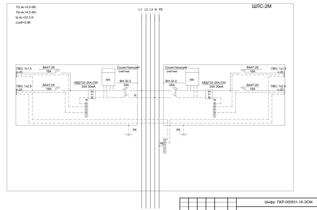

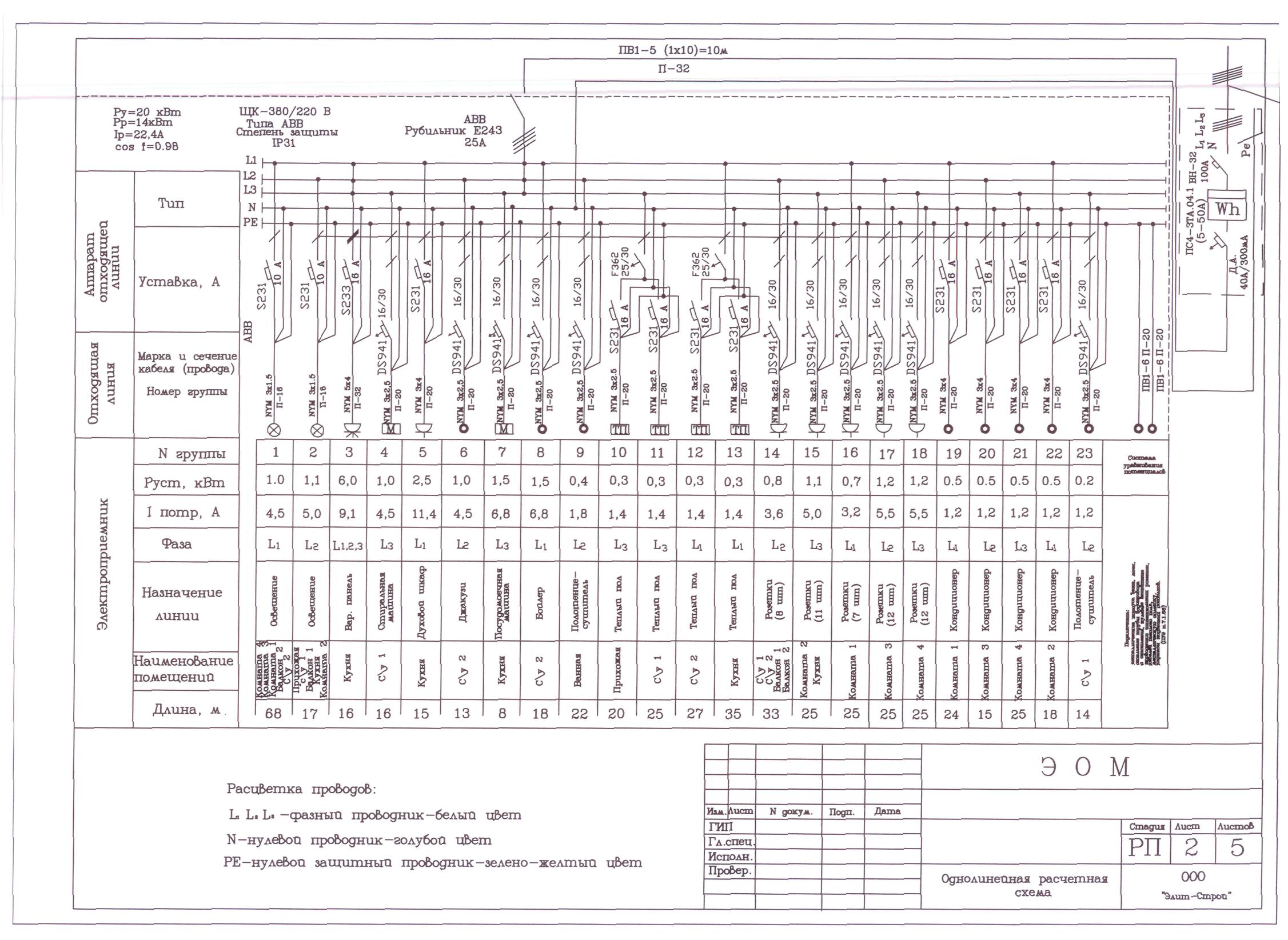

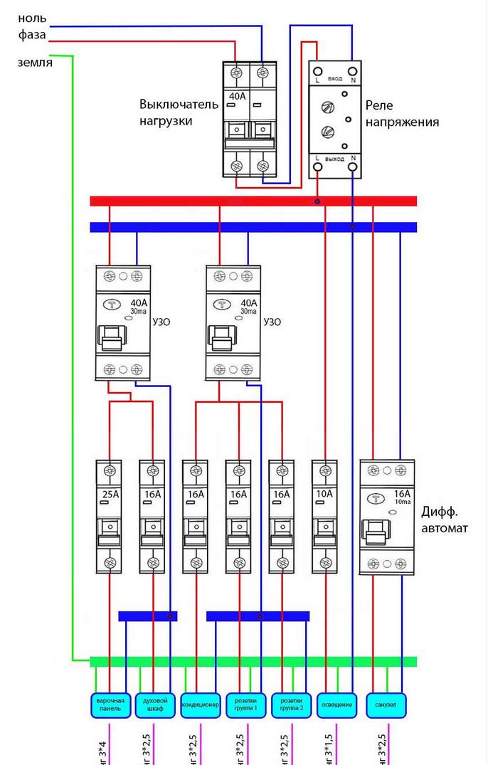

AKI
AKI
Регистрация: 28.03.2012
Сообщений: 6814
30.06.2021 в 11:19:09
Radio написал: Это что, редкость какая-то?
видимо схема щитка для вас - редкость. Ибо пока только невтемные фото и тро-ло-ло-буквы.
Восполним пробел. Первым находятся такие схемы. Автоматических выключателей на вводе нет:
но схемы нарисованы не по стандарту. Поищем еще. Эта по стандарту, но для частного дома. Автоматических выключателей на вводе нет:
Поищем для квартир. Вот проект щитка для квартиры - Автоматических выключателей на вводе нет:
Но проект - частное решение. А вот схема электрики для капитального ремонта многоквартирного дома. Автоматических выключателей на вводе нет:
Поищем от застройщика (то есть массовая схема). На "чертежи.ру" полно схем, первая попавшаяся (с сожалению мелковато, но разглядеть можно):
На вводе в квартирный щит нет автомата. В других типовых - тоже нет.
Теперь любезнейший Radio – ждем вашего испепеляющего ответа со схемами где автоматические выключатели на вводе - предусмотрены. А фото непонятного самосбора – оставьте себе для портфолио. Ибо если в подъезде выкрутили лампочку, это не значит, что ее там быть не должно.

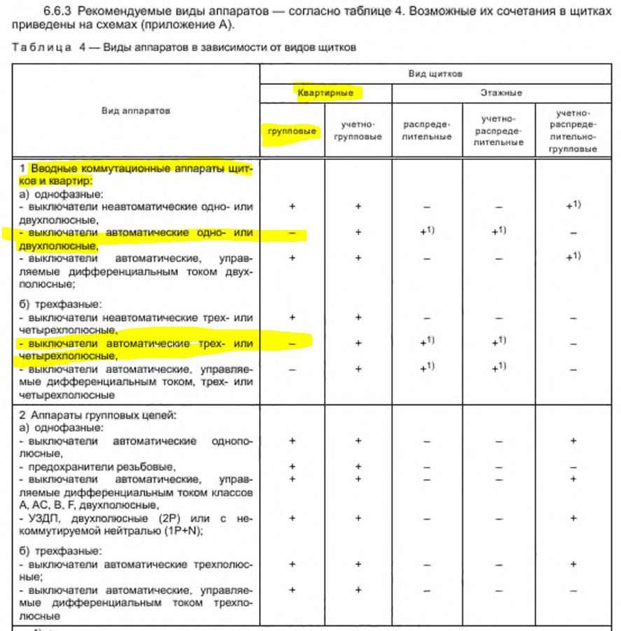

AKI
AKI
Сообщений: 6814
30.06.2021 в 15:56:13
СтранникXXI написал: Примерами ничего нельзя доказать и ничего нельзя опровергнуть.
Примерами головожопых монтажников лепящих щиты, как им вздумается - нельзя. Типовыми схемами для массовой застройки, которые проходят согласование и утверждение в соответствии с действующей нормативной базой - легко. Ибо в серьезной проектной конторе за ошибки могут и деньгами наказать.
СтранникXXI написал: Я не говорю про техническое обоснование, поскольку его Вы привести не можете.
Как же вы любите игру в одни ворота (вам кто-то должен доказывать). Типичное поведение тролля. Попробуйте сами доказать обратное:
  1. Автоматический Выключатель (АВ) греется сильнее (за счет теплового и магнитного расцепителей) чем Выключатель Нагрузки (ВН) и греет модульку вокруг себя. Впустую.
  2. За счет потребления АВ (пусть даже один лишний ватт на нем рассеивается) за срок службы он сожрет "экономию" в деньгах по сравнению с ВН. Легко считается исходя из текущих тарифов на ЭЭ.
  3. При аварии (КЗ) обесточивается не только группа, но и весь щиток и другие группы. И это главный минус.
Жду аргументированного опровержения по каждому пункту.
СтранникXXI написал: Извольте привести цитату из НТД, прямо запрещающую установку АВ на вводе квартирного щитка.
А если приведу, вы извинитесь за хамство и тро-ло-ло? Вряд ли. Скорее всего в типичной манере или сольетесь или скажете, что "ваши доказательства - не доказательства".
В любом случае получайте (ГОСТ 32395-2020 ЩИТКИ РАСПРЕДЕЛИТЕЛЬНЫЕ ДЛЯ ЖИЛЫХ ЗДАНИЙ Общие технические условия П.6.6.3.):
