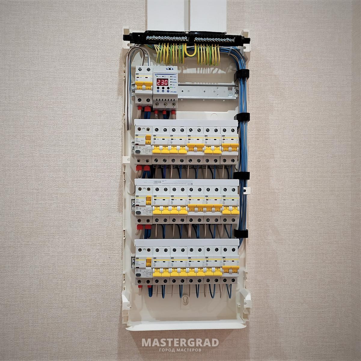

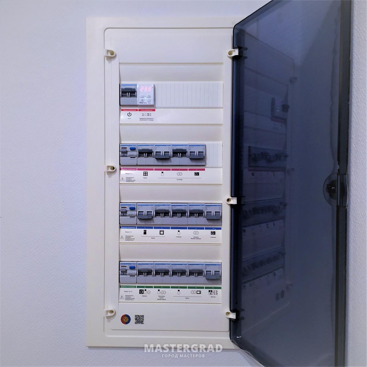

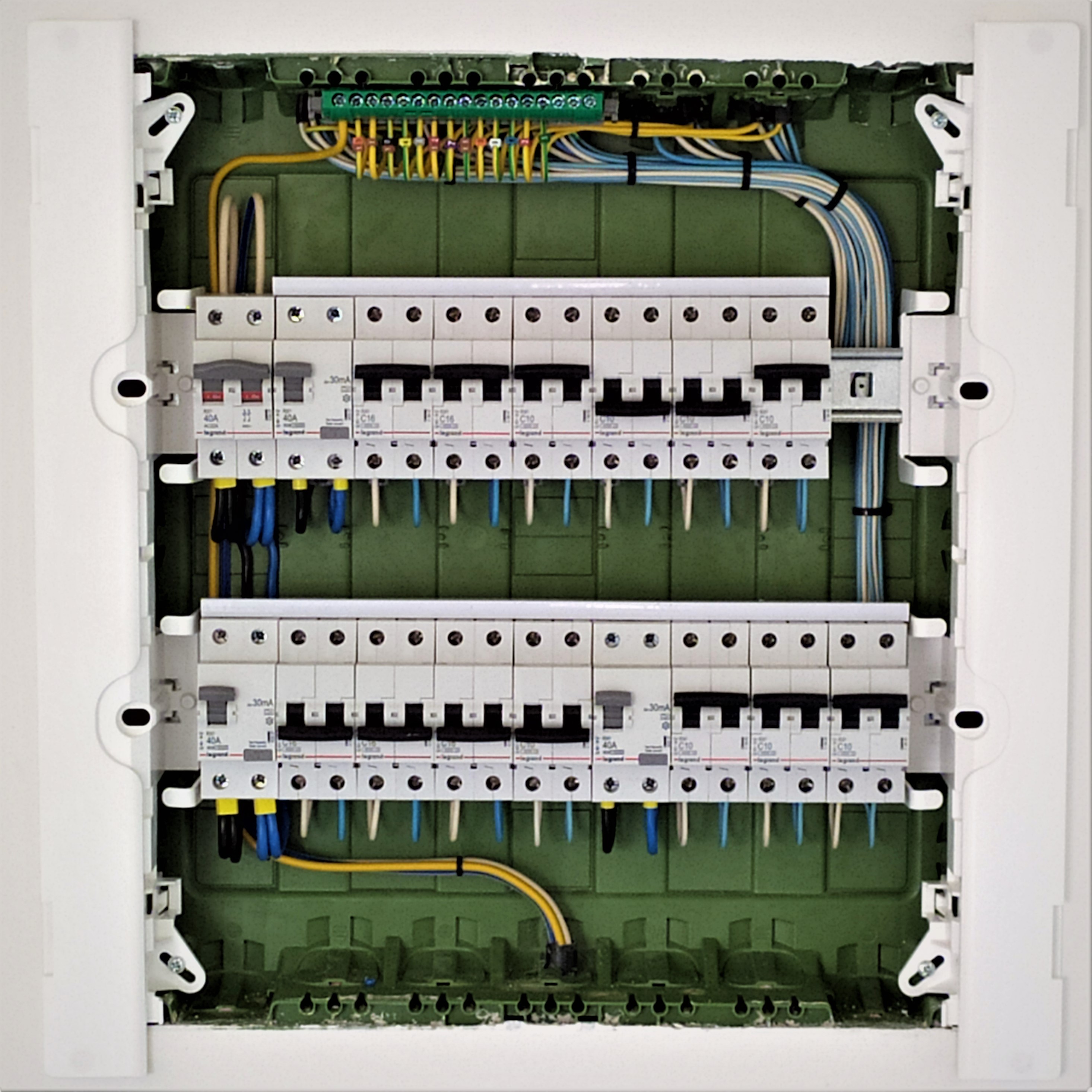

А в этих щитках опять установлены АВ на вводе:
Уникальные случаи?
