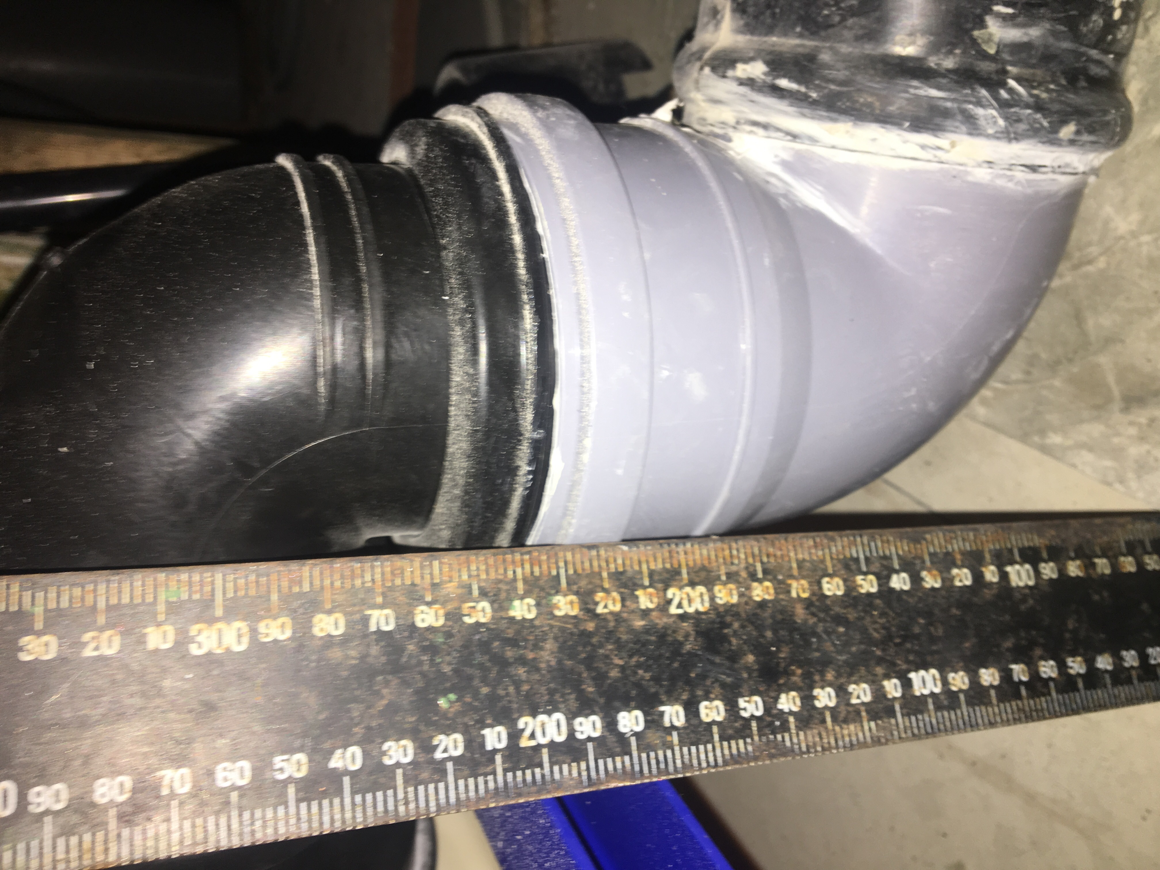

Доброе утро☀️ Дано: снесли сантехкабину и полы. Залили пол (ок. 1 см) Поставили инсталляцию, а она оказалось вместо положенного метра от пола 107,3... Опустить ниже при данном подключении стояка - никак. Но может есть какие варианты? Унитаз получается высотой 53, что крайне неудобно. Понятно что ещё будет плитка, коврик - но это не спасёт. Старый советский был вообще 40! Это был идеал. Помост - очень не хочу. Возможность подвинуть инсталляцию - есть, пока короб не построен. Фото прилагаю.

Елизавета Волконская написал: может есть какие варианты?
есть, только
Елизавета Волконская написал: Унитаз получается высотой 53, что крайне неудобно
не самая большая проблема
Елизавета Волконская написал: пока короб не построен
о каком коробе может идти речь с компрессионными фитингами на старом металлопластике, провисшей гофрой и гибкой подводкой (наверное, инсталляцию ей подключили) :confused:

Стояк пластиковый? Куда готовы
Елизавета Волконская написал: подвинуть инсталляцию
вперёд? влево/вправо?

19.07.2021 в 12:50:02
Inter, пластик. Двигаться готовы куда угодно, все равно заново сверлиться. Но влево уже некуда.

Елизавета Волконская, А как в чёрный пластиковый раструб на 108 засунули серый отвод на 110?

19.07.2021 в 13:01:45
Inter, он может 108, но идёт расширение наверное как раз на 110, нет? Как бы она тогда вошла...

Елизавета Волконская, не знаю, потому и спросил... ладно-последний вопрос на этом этапе-высота от уровня чистового пола до центра чёрного раструба?

19.07.2021 в 13:22:07
Inter, Не очень поняла, что мерить☺️ приложила линейку-угол к чистовому полу для наглядности.

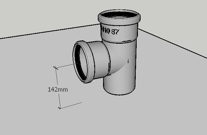

Inter
Inter
Регистрация: 09.01.2016
Сообщений: 3689
19.07.2021 в 13:37:46
Елизавета Волконская, от уровня чистового пола до центра 108ого раструба крестовины стояка
у меня на рисунке этот размер 142мм, у Вас что-то около пятидесяти будет
