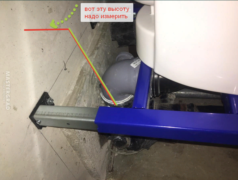

Inter, поняла! К сожалению, могу сказать только примерно, потому как перекрытия между этажом ниже заложили бетоном и нет возможности померить от чистового пола. Ориентировочно 11 см.

Теперь я не понял-какое перекрытие заложили? Ведь от чего то Вы намерили 107 см... Уровень чистового пола-это верх плитки, которая будет потом... или она уже сейчас есть? По фото, вроде да...

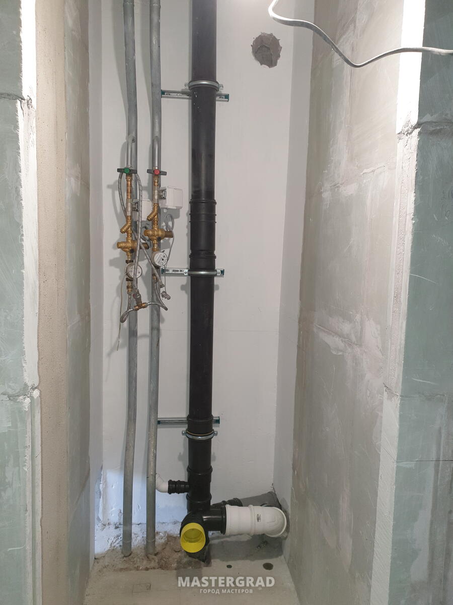

Елизавета Волконская, Я сейчас убегу часиков на несколько, пока для разминки-предположим, что там сантиметров семь... Вот один из простых вариантов
Такая "утка" позволит выйти на уровень 220мм от чистового пола, тогда метка получится на высоте 1 метр, а унитаз 40см примерно. Ещё есть возможность немного уменьшить высоту, в случае чего-сдвинув инсталляцию влево. Есть и другие варианты. Черный отвод и его крепление к инсталляции не понадобятся. В 110 раструб верхнего 67ого отвода вставляется
и отвод крепится к раме хомутом через уголок. Когда будет реальный размер-будет реальный вариант.

Inter, Вот такое возвышающееся перекрытие в месте труб, поэтому с точностью до мм измерить не могу. А инсталляция стоит на залитом полу под плитку, ее замеряю точно.

Елизавета Волконская, Возвышение не при делах, надо мерить от стяжки. Можно наложить стопку досточек, книжек или ещё чего, приблизительно похожей высоты, сверху линейку или правило на ребро и пытаться попасть в раструб сбоку (где у меня зелено-красная линия начинается), регулировать высоту стопки добавлением или убавлением составляющих... когда результат будет достигнут-отнять высоту плитки и толщину слоя клея. До мм не требуется.

Inter, таким способом получилось ровно 100 мм. На напольную плитку с клеем берём ориентировочно 15 мм.

Уточните-100 или 85 мм от уровня чистового пола будет?

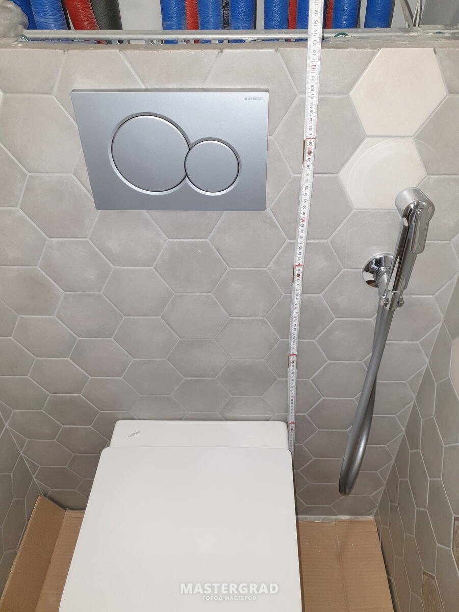

Елизавета Волконская написал: Поставили инсталляцию, а она оказалось вместо положенного метра от пола 107,3
Елизавета Волконская написал: Унитаз получается высотой 53

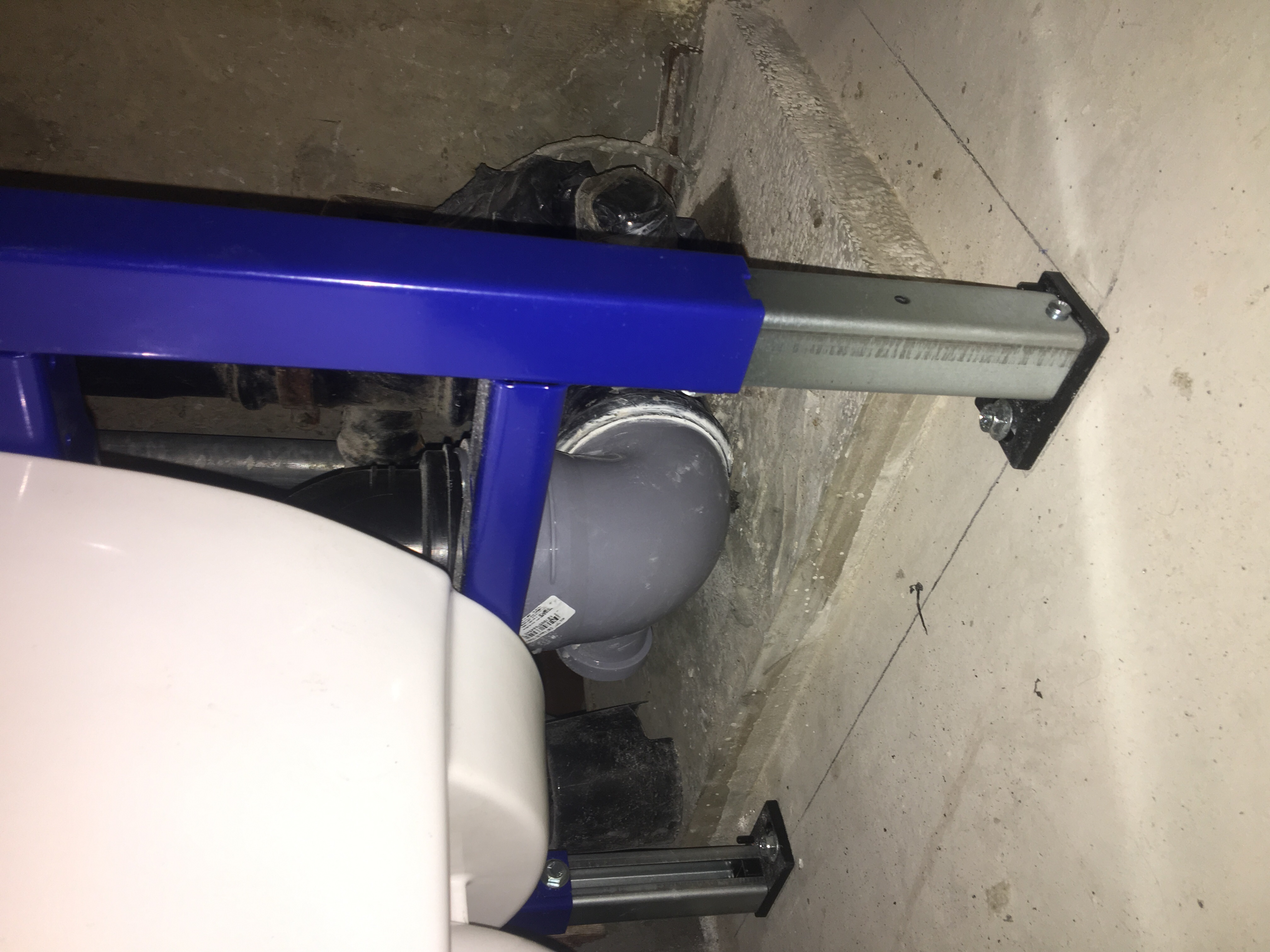

Тут какая то нестыковка-инсталляция задрана на 73мм, а унитаз на 130 выше чем должен быть. Что пишут в инструкции про высоту выпуска унитаза? Вы его зря без проставок, имитирующих толщину стенки наружной, поставили-ведь патрубок подрезали, да? Теперь он коротким будет для чистового варианта. И на стяжку тоже не надо делать опирание-обязательно под них плитку заведите, чтобы опирание было не твердое основание.

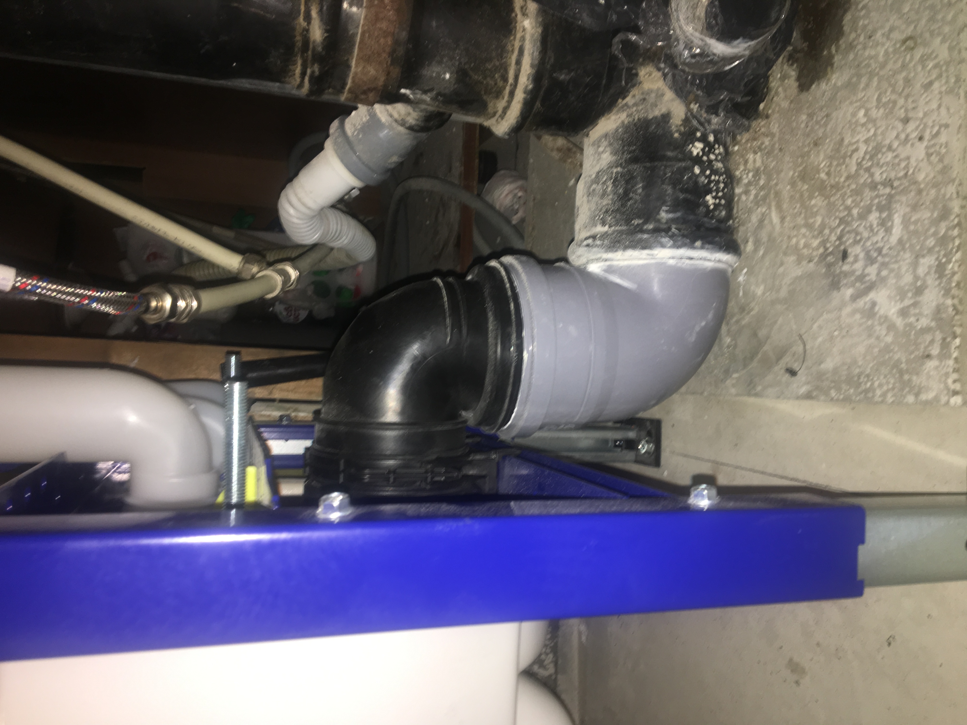

Фото прилагаю.
Елизавета Волконская, у вас канализация стандарта 108 и 48. В нее нельзя вставлять канализацию 110 и 50. Только через специальные переходники. Даже если умудрились засунуть дешевые хлипкие отводы, черная крестовина лопнет скорее всего. И вторая ошибка: штатный отвод инсталляции переходит в 90 градусный отвод. При сливе унитаза будет тормозить. Сначала будет как бы наполнять чашу, потом уходить. 53 унитаз это очень много.

Inter,85 мм, да!

Inter, инсталляция до пола точно 107,3. Унитаз сейчас перемерила без учета сидения - 495 мм до пола. Патрубок подрезали, да. Потом будем новый покупать устанавливать на чистовую- другого выхода не было, старый унитаз пришёл в негодность.
А что значит «не делать отпирания на стяжку»? Куда плитку заводить?..
