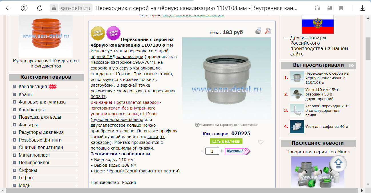

Оставим пока за рамка неправильное соединение черной 108ой крестовины с серой 110ой фасониной... Вставим в раструб крестовины переходник со 108 на 110
в него переходник со 110 на 90
и дальше такую же "утку", как я выше изобразил, только из отводов 90х67°... должно всё получиться. Но лучше бы заменить эту чёрную крестовину и тройник над ней на серую фасонину. Будет и надёжнее и компактнее.

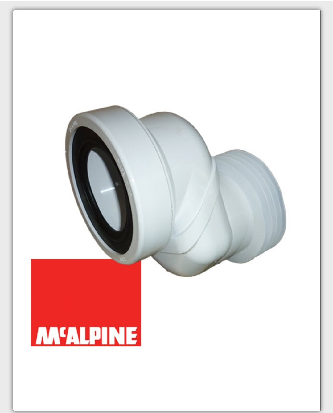

Inter, два дня сайт не давал вам ответить :confused: Видимо с мобильной версией совсем беда. Спасибо вам огромное! Решили делать утку. Переходник 108-110, утка из 110/45 и переходник в унитаз. Посмотрим насколько опустится

Inter, не поняла только про отводы 90*67... Такими не сделаешь?

Елизавета Волконская, посмотрите на сколько уедет к двери. Унитаз выбран? Кстати как вы узнали что
По второй - вопрос, ибо сшивается сейчас все отлично
? Если слив с 90 градусными отводом зависит от унитаза
