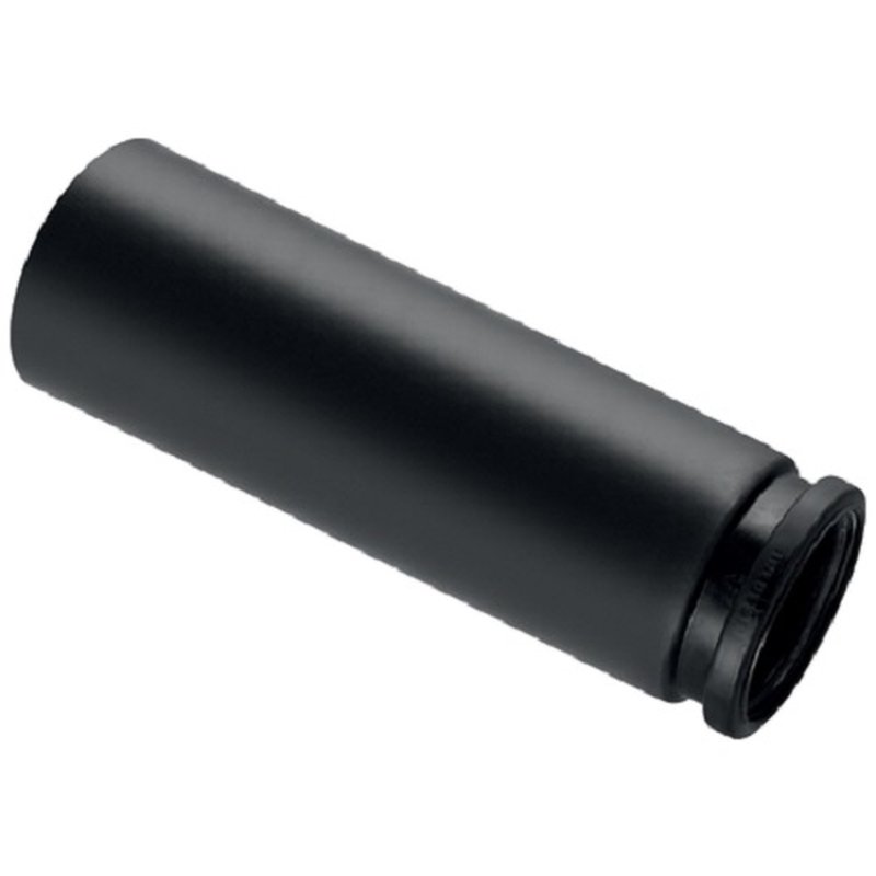

Я безо всяких смотрин скажу-"утка" из отводов 110х45° даст минимальный подъём на 82мм. Поскольку от уровня чистового пола до центра раструба крестовины сейчас 85мм, получится 85+82=167мм. А надо обычно 220, но можно немного скорректировать, так как унитаз похоже даёт высоту на 2см больше, чем желаемые 40см. Что имеем в итоге: 220-20-167=33мм не хватает высоты. Можно между отводами вставить трубу, длиной в раструб и с раструбом около 50мм... это поднимет канализацию на желаемые 200мм, но и вперёд унитаз уедет на 12 сантиметров от нынешнего положения. Плюс ещё на длину раструба переходника 108х110.

"Утка" делается из таких отводов, канализация поднимается на 116мм и оказывается на высоте 85+116=201мм :yu:
Вперёд унитаз уезжает сантиметра на три, по сравнению с нынешним положением. Разумеется, ещё и на длину раструба переходника 108х110.

Что то я не понял, вы хотите отазаться от штатного отвода? Тогда вам надо прямой патрубок, аналог углового штатного
85+116=201мм yes!
Вот это то как раз и не йес, на 15 мм выше штатного не очень хорошо, заметно. Излишек вверх не заметен, мм 20-30 макс. А вниз заметно. Если не угадают с высотой пола, еще мм 10 15, совсем нехорошо будет.
Надо делать не на свой нос, а стандартно по высоте
Патрубок обеспечивает надежное крепление штатным же хомутиком. Что мегаважно при установке унитаза. Когда нужно впихнуть унитаз вместе с фановым и заливным патрубками.
Про крепление там тоже есть, если вдруг, вопреки своим обычаям, удосужитесь поинтересоваться-то увидите. Я больше не стану выдергивать свои цитаты ради того, чтобы удовлетворить ваше нежелания прочитать уже написанное.
