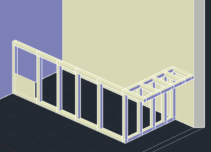

Всем привет! Теперь хорошо бы понять, как сделать экран)) Хотелось бы сделать ревизионный люк (из плитки на магните в целях экономии) у сифона, а с другой стороны - сделать нишу. Без дверей. Например, для корзины для белья. Или полку деревянную сделать. Пока не суть важно) Соответственно, торец ванны тоже нужно будет обшивать плиткой, как и крышку ниши с двух сторон.
Вопрос в том, реально ли сделать такую конструкцию? Достаточно ли будет жесткости? Для ГВЛ + плитка? Какой толщины брать ГВЛ?
Есть ли резон рассматривать для такой конструкции профиль TECE?

Размер ванны - 150*70 Длина помещения - 170 (ванна 170 не рассматривается)
Ванна kaldewei cayona. Правильно понял, что для ее монтажа, если использовать родные анкера, то профиль по периметру не нужен?

vitya, Сделать можно все, жёсткости обычного потолочного профиля достаточно + слой ГВЛ. Но сдается мне, порнуха выйдет.

vitya, шаг профиля 30см, и все выдержит. Ванна на 150 -убогое решение.

квазимодо4 написал: Но сдается мне, порнуха выйдет.
из-за плитки, да? уже подумал тоже
наверное нужно в нише делать экран на высоту верхнего ряда плитки, чтоб он продолжался от сены до стены и закрыл профиль

vitya написал: наверное нужно в нише делать экран на высоту верхнего ряда плитки
Нужно делать не полочку для сбора сифака, а короб до потолка. Тогда удастся нормально, по-человечески сделать примыкание плитки к ванне, сделать ниши для гелей, шампуней и пр. Также, можно решить проблему установки смесителя, хотя длинна ванны подразумевает скорее принятие душа-тогда смеситель, с коротким, складывающимся изливом, логичнее делать по центру длинной стороны ванны. И повыше, чем стандартные 200-250мм от верха ванны. Профиль по периметру нужен, оптимально-правилА.

Только вот у ТС туалет не расширяется от добавления гемора с полочкой. В ремонте есть разные решения-классные, хорошие, так себе, плохие... Полочка, для удлинения ванны, смело занимает одно из верхних мест в категории Худшие решения в ремонте ванной.

vitya, По схеме у вас там стиральная машина стоит, как вы собираетесь пользоваться данной нишей? Ставить ванну 150 по стене 170, мягко сказать не умно. Напрашивается установка ванны вдоль правой стены, если по правой стороне фальш стена или перенести стену немного, то может получиться ширина ванной комнаты 180 см и можно по левой стороне поставить раковину и узкую стиральную машину. Если немного заехать, в районе стиральной машины, в туалет (важно отставить 80 см в районе унитаза) то можно поставить стиралку побольше. Перегородка естественно должна быть каркасная. Над стиральной машиной легко встаёт водонагреватель любой разумной ёмкости и получается супер функциональный и эргономичный санузел :)
