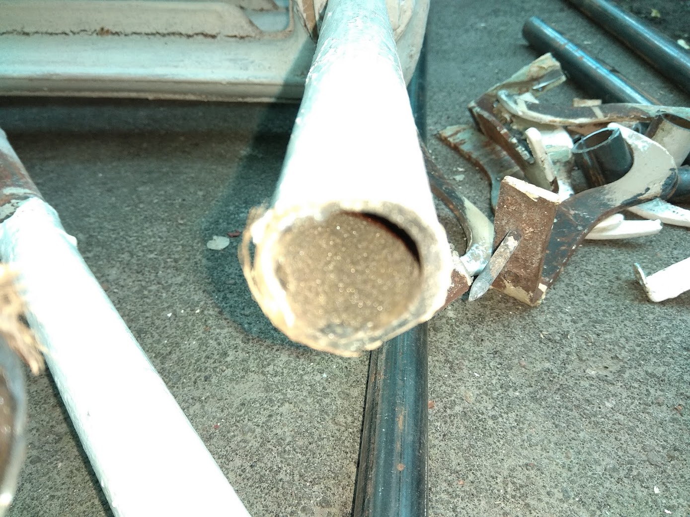

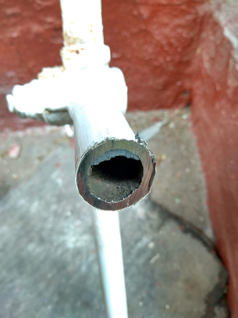

sanya1965, Спасибо.. Да сам склоняюсь оставить чугун.. А как он насчет ржавчины/коррозии? Стальные стояки отопления вроде нормальные (фото тех, кто срезал, снизу), черные-коричневые внутри на срезе, без барашков ржавчины, как на стояках ХВС.
А вот по чугунным батареям нет информации. Ни у кого не текли вроде 55 лет. Чугун быстро ржавеет? Толщина стенки какая у них? кто-то пишет 4-6мм.. И что-то про гидроудары.. Вроде у чугуна давление рабочее 9-12 атм, а у этого биметалла 20-25. Или это маркетинг? меня как раз интересует только ржавчина и прочность.

01.08.2021 в 01:11:48
nsnl написал:
nsnl, не спрашивая про Ваш возраст, я уверенно пишу, что хватит до конца жизни. Многие их внукам передают, по наследству. Но чтобы они выглядели достойно, надо снимать всю краску до металла, и качественно красить с грунтовкой.
