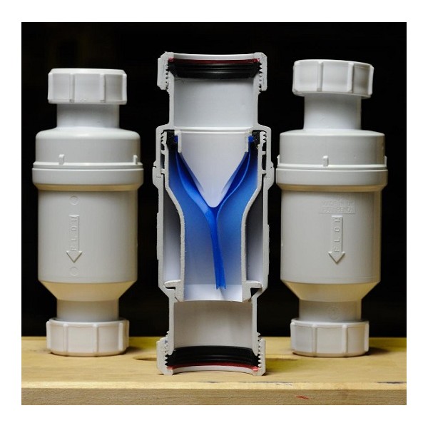

Кто как изолировал дно сантешкафа (стояка)? Выглядит он так, как будто в перекрытии на заводе железо-бетонных конструкций, отлили плиту с отверстием 400 на 600 мм и глубиной 150 мм, а строители подоткнули это отверстие снизу фанеркой. Осталась финишная шпаклевка Vetonit 40 кг. Может дно обляпать Vetonit'ом? Видны сантиметровые щели. Боюсь что тараканы бродят между этажами :-).

refrigerator, там должна быть заделка из минвпты с цпс. Таракан не влезет, вода пройдет. Ветонит налепите в другое место.

refrigerator написал: Кто как изолировал дно сантешкафа (стояка)?
Лучше не изолировать, а обеспечить свободный проход воды. Возможно идеально поставить сухой сифон в перекрытие, что бы если что текло без ограничений тразитом ниже не образовывая разлива:

ser000 написал: идеально поставить сухой сифон в перекрытие, что бы если что текло без ограничений тразитом ниже не образовывая разлива
только предварительно надо уточнить, чья квартира дороже по отделке ваша или соседей снизу, причем, возможно нескольких соседей сразу.

refrigerator, плотно обернуть негорючей теплоизоляцией (и от шума, и от тараканов, и для свободного теплового расширения труб), затем залить раствором погуще.

AKI написал: только предварительно надо уточнить, чья квартира дороже по отделке ваша или соседей снизу, причем, возможно нескольких соседей сразу.
Так проблемы как раз начинаются, если поток остановился, там где щели были заделаны, и начал растекаться по всей квартире с ущербом большей площади у заделавшего щели и у тех кто ниже (просачиваясь в щели по всей квартире), а когда транзитом проскакивает по стояку через щели, то бывает что протечка и вовсе уходит до самого подвала без существенных последствий или максимум углы подмочит рядом со стояком и то не у всех.

ser000, если кран закапал, то и никакие "ходы для тараканов" не нужны - много воды не наберется. Но лучше ее самому заметить, чем оплачивать соседям перекраску/переклейку примыкающих помещений.
А если трубу рвануло, никакой клапан к соседям (который по пожарным нормам нельзя делать) не спасет. Разольется по всей квартире. Без вариантов.
Если бы я клапан увидел у себя (от сверху от соседей), то пены вдул бы не только в него, но и во все другие "дыры".
Проблемы протечки (за исключением аварии на стояке до отсечного) - ответственность владельца жилья. Со всеми вытекающими. Чем меньше из жилья будет вытекать к соседям, тем меньше ответственность.
Рассматривать вариант, когда вас заливают сверху, а вода уходит к соседям снизу - можно. Но когда затапливали меня, через гильзы (а щели были большие) пролилось мало, по сравнению в вымытыми рустами, розетками и прочими местами вдали от стояков. А всего-то рванула гибкая подводка на ГВС.

sanya1965
sanya1965
Регистрация: 15.10.2007
Сообщений: 21909
28.07.2021 в 21:45:39
AndyMirror написал: AKI, +1 в целом.
Поэтому просто не жалеть пены в обе стороны, чтоб не воняло.
AndyMirror, пена не проходит по пожарке. Стандартно по проекту каменная минвата и ЦПС. Альтернативно одаренные могут делать иначе, но любой из этих других вариантов будет хуже и с нарушениями.
