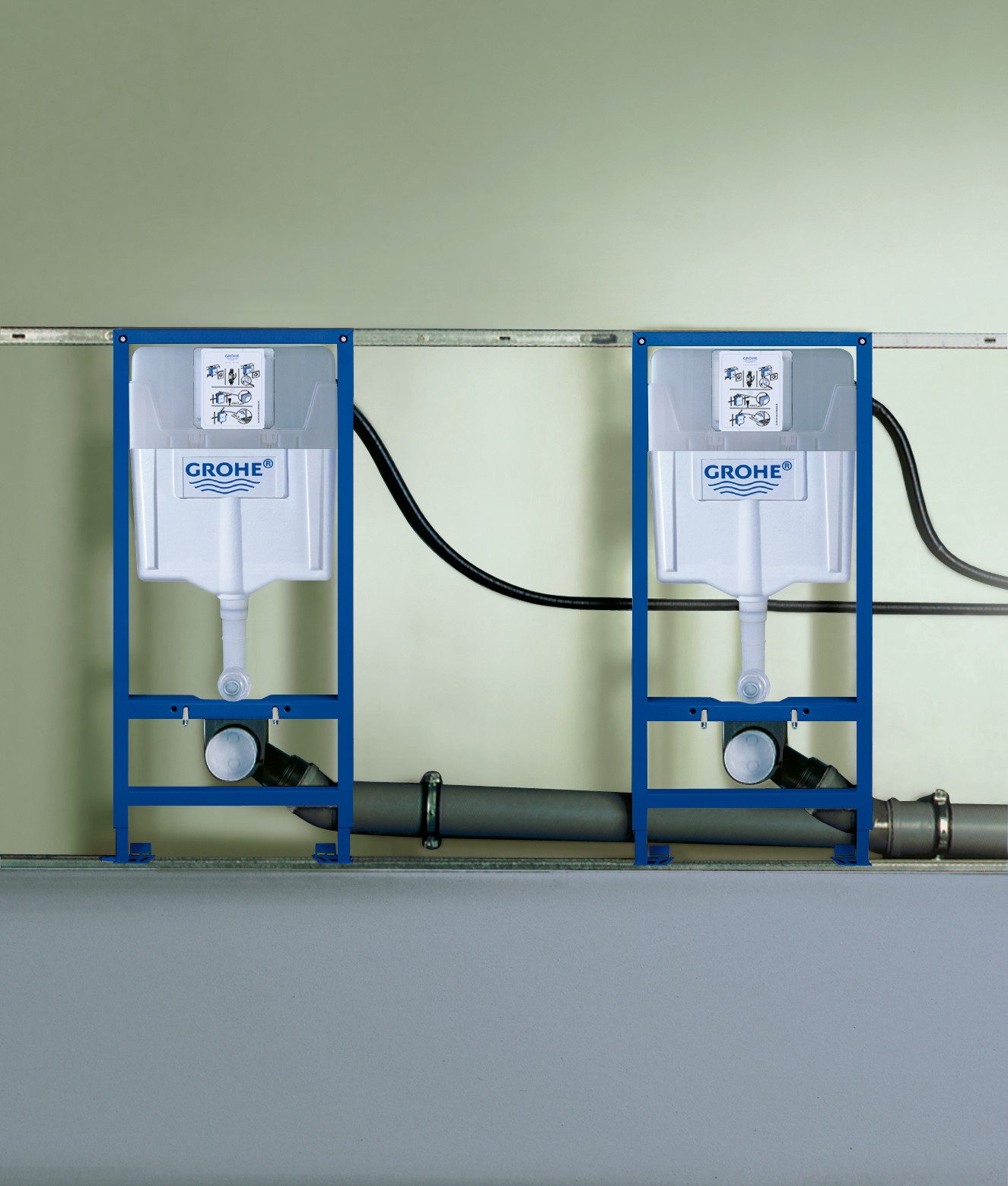

Здравствуйте, вопрос по инсталяции. При установке получаются два угла по 90гр. один непосредственно выход из унитаза трубой диаметром 90, второй при повороте к стояку (см. чертеж) на сколько это плохо? Ни два уголка по 45, ни отвод 45+ угол 45 пока не влазят. Правее к отводу д50 будет подключена ванна и раковина. Что скажете.

Tratil написал: Ни два уголка по 45, ни отвод 45+ угол 45 пока не влазят
отодвиньте инсталляцию подальше, вперёд и в строну, и тогда влезут отводы под 45 градусов, или даже три по 30 влезут....
Tratil написал: Что скажете.
поменьше читайте интернетов о вреде 90 градусных отводов :)

Грэй, Есть определенный размер под установку инсты, при нем углы по 45 не вмещаются, двигать нельзя, от этого и вопрос про "вред" отвода под 90гр.

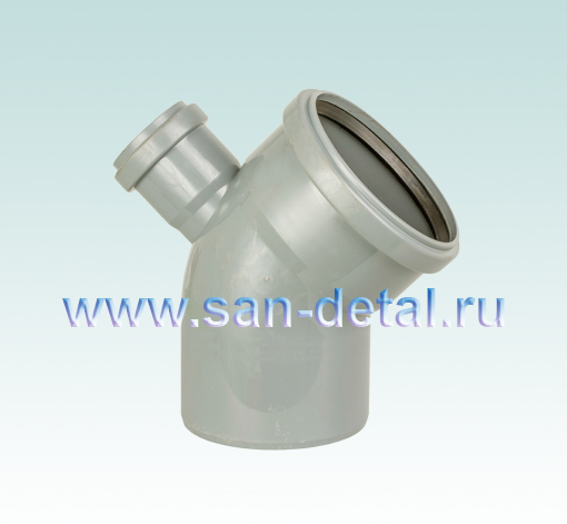

Tratil написал: Hitgher, Пластик 110, отвод горизонтальный в квартиру 90гр, высота отвода сантиметра 2 от пола
Tratil, В чем проблема развернуть под 45 тройник стояка, в него угол с отводом и ещё 45 обычный? Ближе к стене встанет.
при нем углы по 45 не вмещаются. То у вас голова не работает. Инсталяции отвод не обязательно подключать вниз под 90, отвод под 45 и соединяйтесь слежаком.

Hitgher, Вниз под 90 я и не собирался (это был бы ещё один поворот) стояк не развернуть,см фото.
Отверстие внизу это выход стояка

Tratil, любой отвод 90гр после штатного, плохо. Слив будет упираться в него. Насколько плохо - зависит от объема и скорости. от конкретной инсталляции и унитаза. На картинках от производителей инсталляций вы никогда не найдете 90 градусных отводов после штатного.
Если отвод 90 гр будет не сразу после штатного, а ближе к стояку, это меньшее зло.

master.msk, Максимум сантиметров 30 от стояка будет этот угол 90 гр

Tratil, смысл не в том сколько от стояка, в горизонтальном участке 90 градусный отвод не есть хорошо в любом случае. Но на выходе из унитаза, сразу после отвода из комплекта, еще один 90гр совсем плохо. Даже горизонтально.
