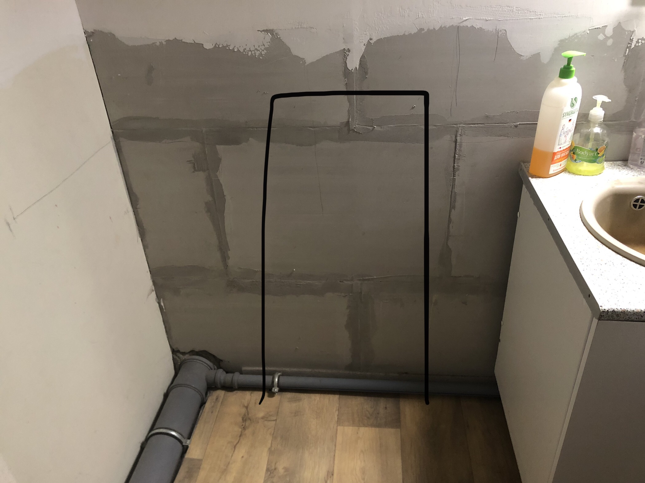

Tratil, здравствуйте, ищу ответ на на подобную проблему: инсталяция унитаза по проекту будет стоять под углом 90 градусов к лежаку ( у нас не стояк, горизонтально идет труба 100 мм канализации). Очень хотелось бы увидеть решение с тройником 110/67, не могли бы вы прислать фото или рисунок ( что возможно) для понимания- показа нашему исполнителю этого решения? Заранее благодарю

v_v_kozlova@mail.ru, Фото вашего стояка? Хрустальный шар запотел.

Hitgher, Добрый вечер, прикрепила фото с существующими коммуникациями и схематично показала, где планируется установка инсталляции для унитаза: между раковиной справа и глухой стеной слева. Т.е. инсталляцию планируется установить под углом 90 гр к основному канализационному каналу - трубе 110 мм , проходящей снизу глухой стены слева. Буду благодарна за совет, как корректно сделать соединение.
