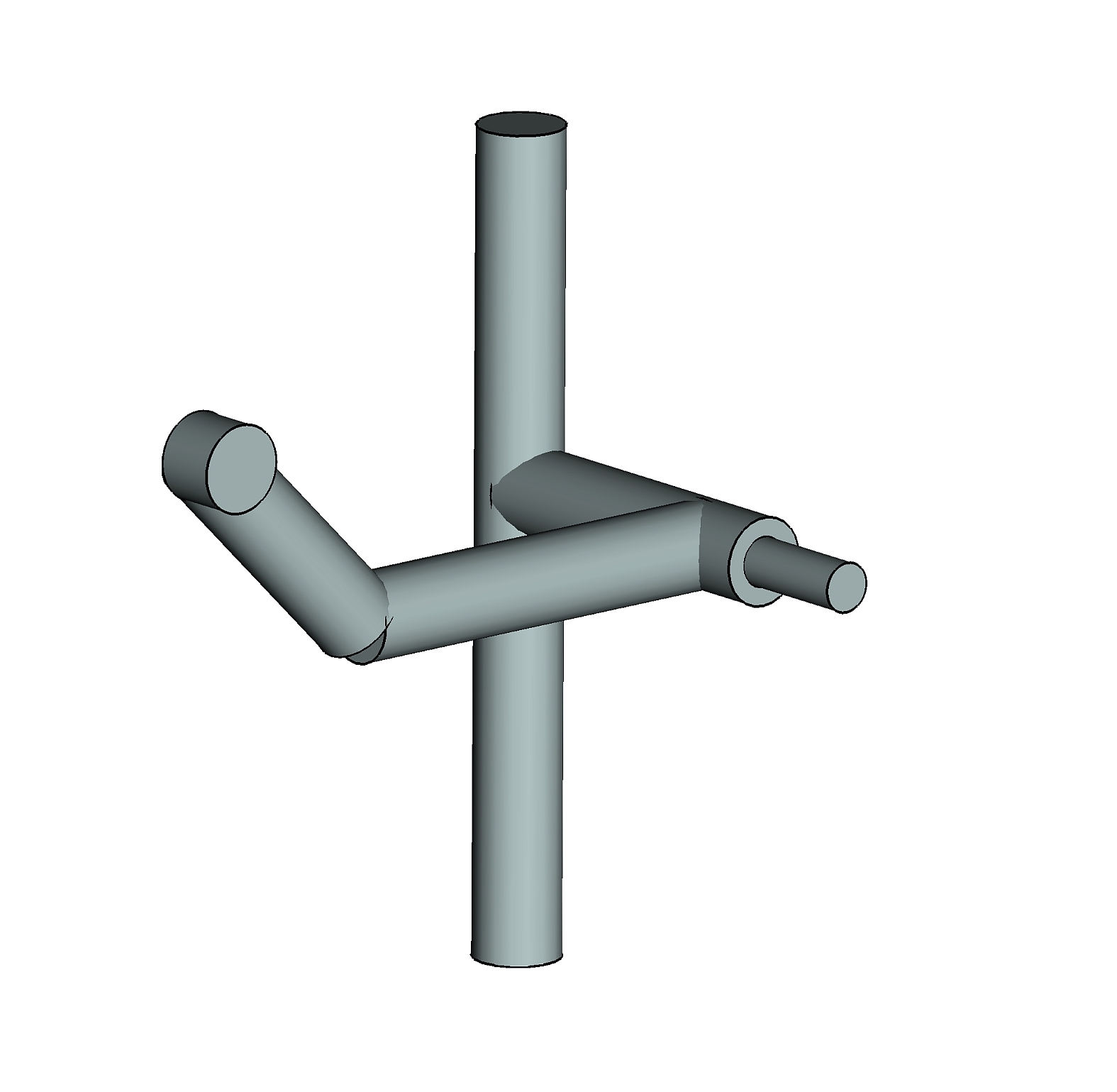

master.msk, Да понимаю я что "ни есть хорошо", на сколько это критично, вот ещё одна картинка, что бы было точное понимание о чем я говорю

Tratil, Тройник 110 67, в него отвод 30 и редукцию 110 50 короткую.

master.msk, Да, это можно прикинуть, нормальный варик.

master.msk, Хочу сказать спасибо за подсказку с тройником 110/67, всё получилось как хотел, слив отличный, ведро воды уходит "лётом", обратно уровень не поднимается.

коллеги, а в этом случае что посоветуете? серебристая труба это стояк - и он него идет отвод за фальш стену к инсталляции

Jungo, тут уже поздно советовать, всё испорчено до нас.

Jungo, Куча лежаков с обратными клапанами и прямым тройником отводом на инсталяции. 110 клапан скоро забьется дерьмецом.

Грэй, вопрос в том насколько это плохо и может ли быть причиной плохой смываемости масс коммуникации все эти закрываются ДСП и доступ к ним будет, снять облицовку и почистить не такая большая проблема как я ни пытался не получилось сделать на плавных углах, и стояк уже занизил до стяжки с одной стороны приходит слив с трапа и он должен быть низким - с другой стороны слив с ванной и раковины который уходит за фальшстену и идет около 3-4 метров, ванна задрана уже на 70 см. и нет возможности фальшстену отодвинуть от монолита сильно сейчас проблема в том что в унитазе застревает Г, но слив у него работает норм и вода не стоит при сливе, возможно дело в форме горлышка самого унитаза - там ершик в него входит с натягом и как мне кажется очень резкий изгиб, Г как в стакане стоит, но специалисту по гарантии не нравится как я сделал коммуникации после унитаза, унитаз cersanit citi new clean без ободка
и может есть какие-то вставки в 90 градусный тройник - формирователи потока?

Jungo написал: вопрос в том
зачем нужно вставлять обратные клапаны? Первый этаж, засор в лежаке и из унитаза постоянные затопления фекалиями? Тогда надо устранять засор в лежаке, а не глотать анальгин вместо визита к стоматологу.
ОК на канализации приводят к тому, что льётся не из своего унитаза на пол, а из унитаза соседей сверху на потолок.
Jungo написал: насколько это плохо и может ли быть причиной плохой смываемости масс
вот настолько и плохо
Jungo написал: сейчас проблема в том что в унитазе застревает Г
Jungo написал: возможно дело в форме горлышка самого унитаза
Нет
Jungo написал: там ершик в него входит с натягом и как мне кажется очень резкий изгиб
Да, так устроен унитаз-посмотрите картинку в разрезе
Jungo написал: Г как в стакане стоит, но специалисту по гарантии не нравится как я сделал коммуникации после унитаза
Он прав. Вам самому то нравится?
Jungo написал: как я ни пытался не получилось сделать на плавных углах, и стояк уже занизил до стяжки с одной стороны приходит слив с трапа и он должен быть низким - с другой стороны слив с ванной и раковины который уходит за фальшстену и идет около 3-4 метров, ванна задрана уже на 70 см
Ужас настоящий. Лучше бы не тратились на обратные клапаны, а купили крестовину правильную или обратились к услугам специалиста.
Jungo написал: стояк уже занизил до стяжки
до плиты перекрытия надо занижать, чтобы получить гарантированный результат. Если стартовать от стяжки-то возможно будут какие-то нюансы.

Inter,спасибо, понял - 110 крестовина на 90 градусов можно попробовать вставить в стояк, жалко что ее нет с схождением в горизонтали не 90 градусов а скажем 60, порпобую понять получится ли у нас в мск проблема найти нормального специалиста, да и он за такие работы возьмет от 15-20 тр обратные клапана обязательное условие здорого сна в наших высотках на нижних этажах, это уже проверено на личном опыте, доходило до того что все бурлило и вода доходила до ободка, очень неприятно было
