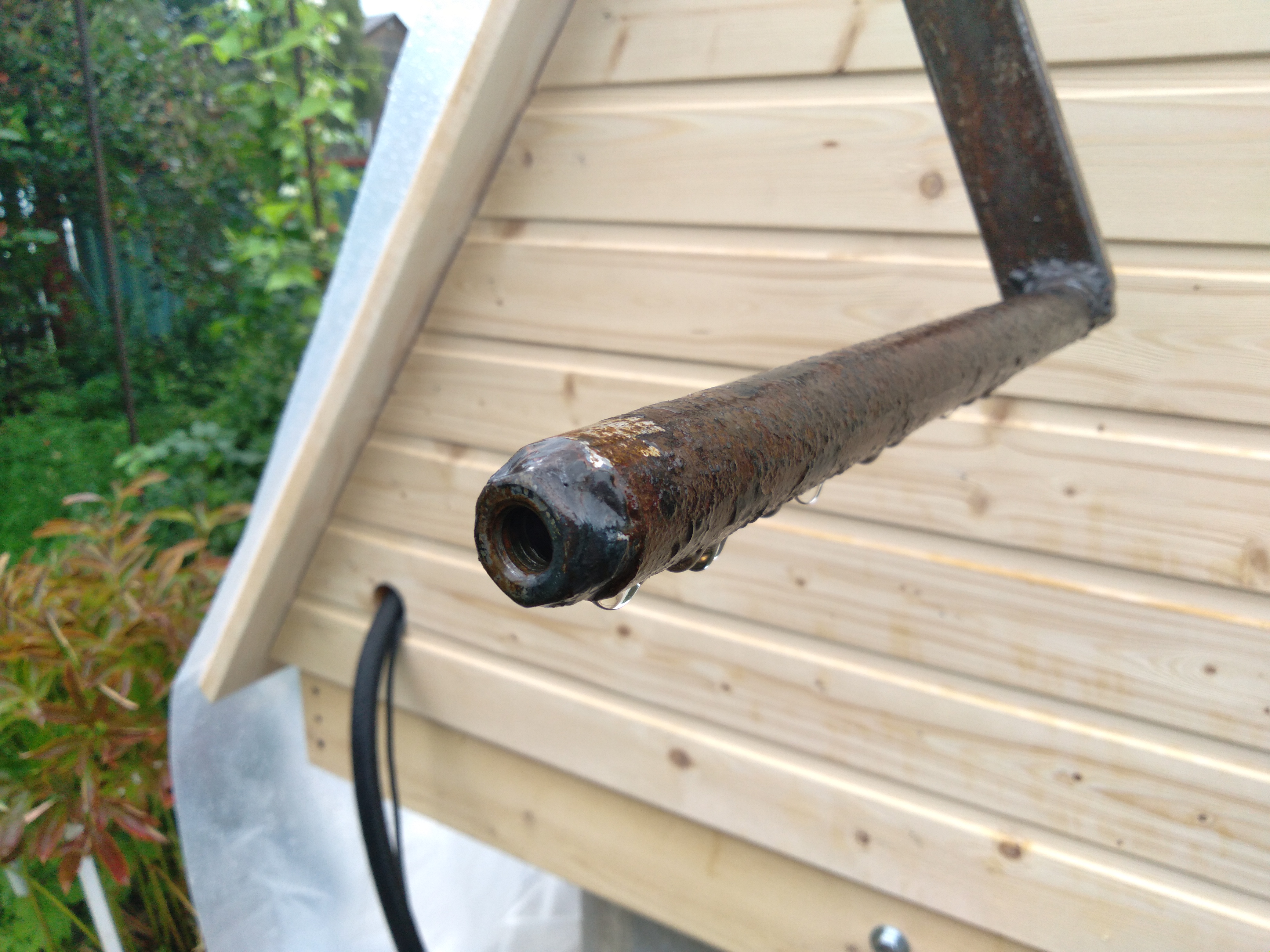

Из подручного материала собирается колодец. Ручка на воротке делается из ПП-трубы надетой на стальную трубу. На конце стальной трубы вварил гайку. Просто поджать винтом с шайбой не красиво, хочется набалдашник. Тупо - наварить сверху ПП-заглушку, но это неразборно. Прогреть паяльником и насадить вхолодную - разборно, но, возможно, будет соскакивать. Можно подконтрить сбоку стопорным винтом. Еще есть идеи как красиво и функционально оформить ручку?

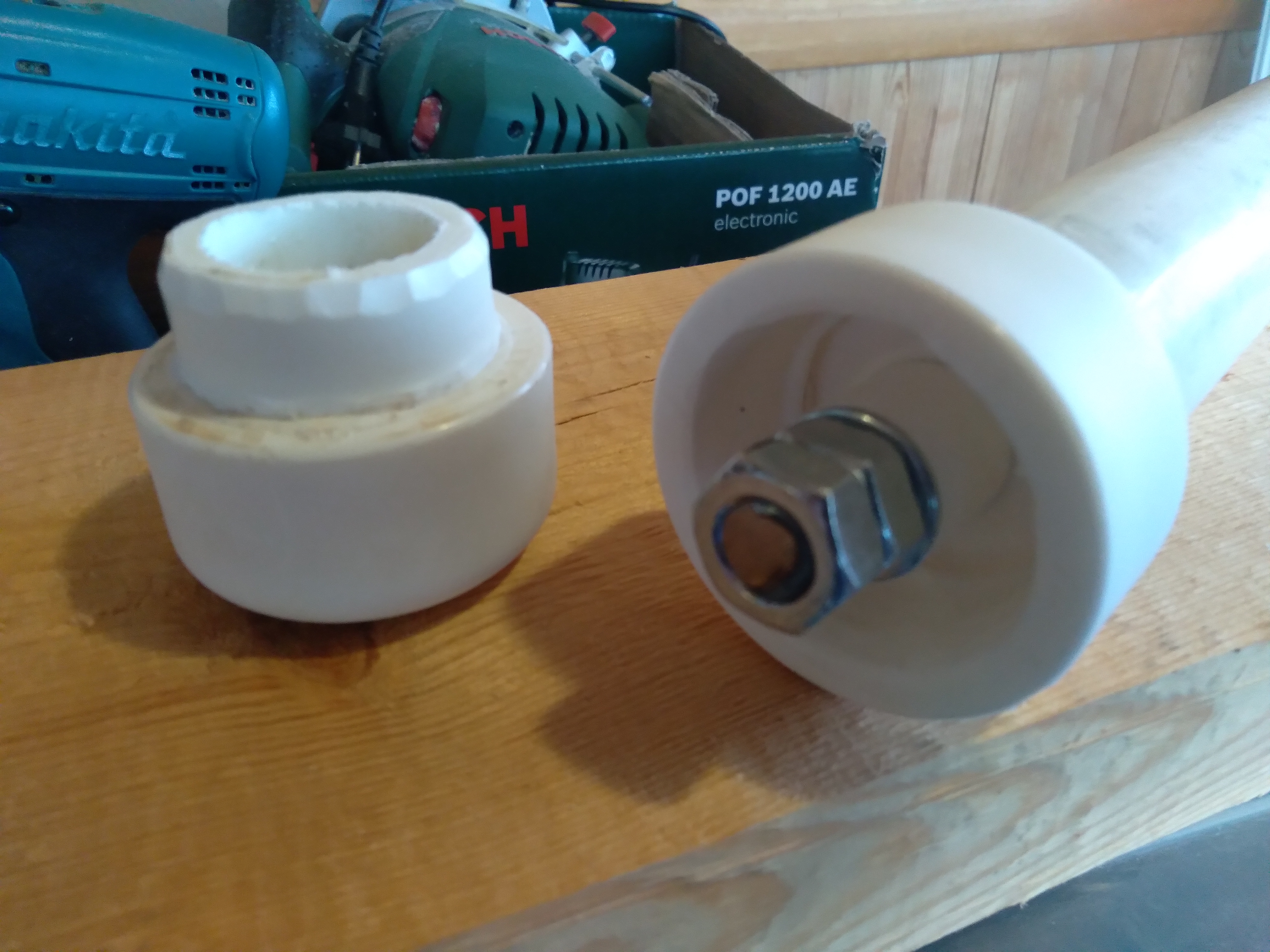

fhntv, балуюсь иногда 3д моделированием и печатью, стоит дома печаталка. Но в том месте не оценят. Нужно что-то посуровее и попрактичнее. Хотя идея хорошая, что-то именно про простой набалдашник на принтере мне идея в голову не пришла. Просто две полусферы на резьбе, у одной пятка с муфтой под напайку на трубу. Не зря вопрос задал. Сейчас просто ПП с заглушкой посажу, а дома потихоньку сварганю уже красоту. Себестоимость копейки.

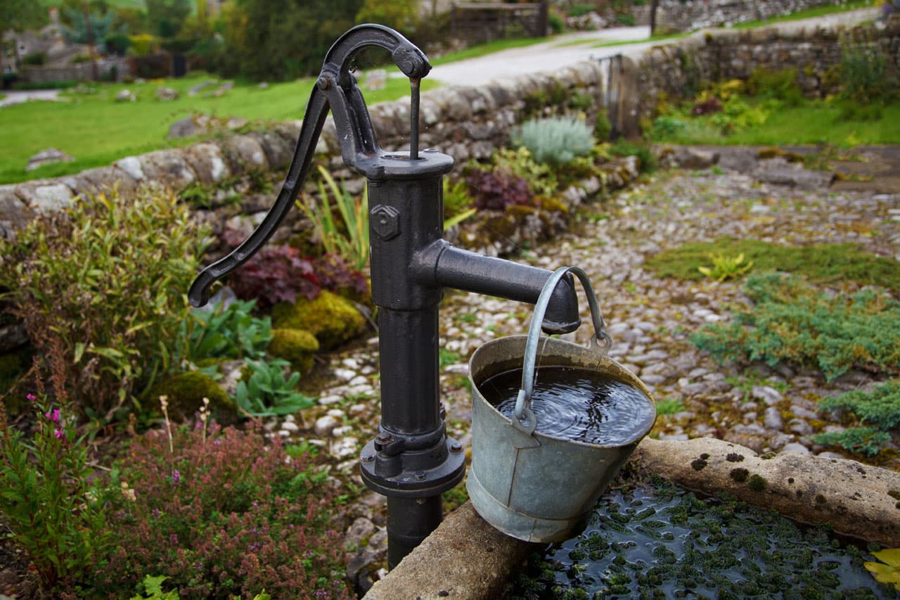

Мишутк, как украшательство и резерв, можно поставить ручной насос, как на старинных водоразборных колонках. Пока Ваши затеи украшательством и не пахнут. Сравните фото, и криво загнутую в зюзю пластико́вую трубу.

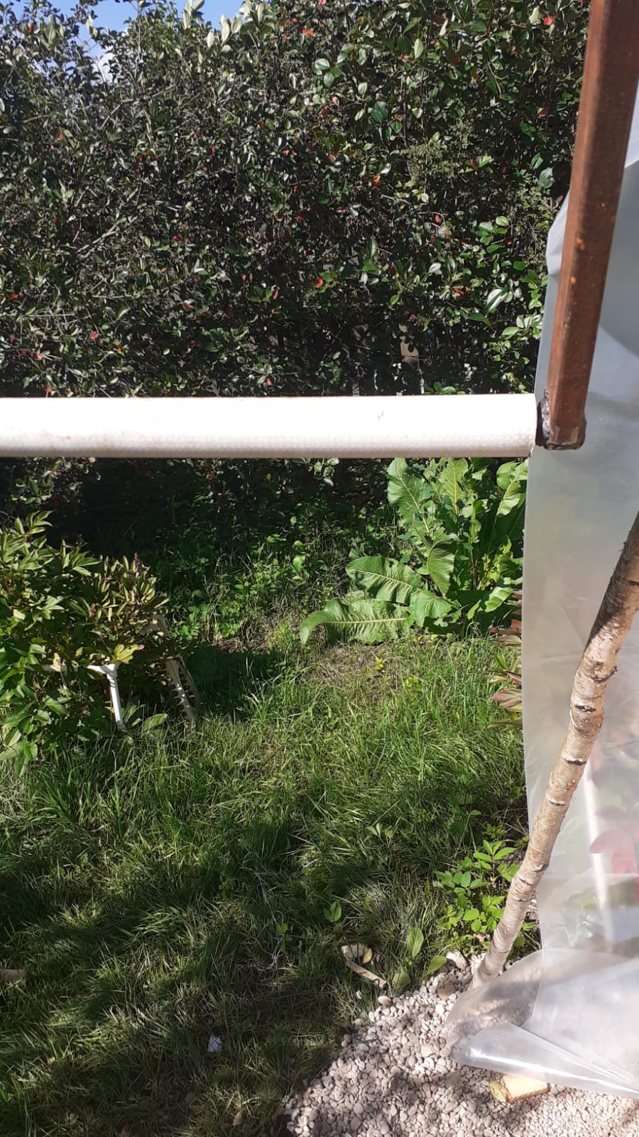

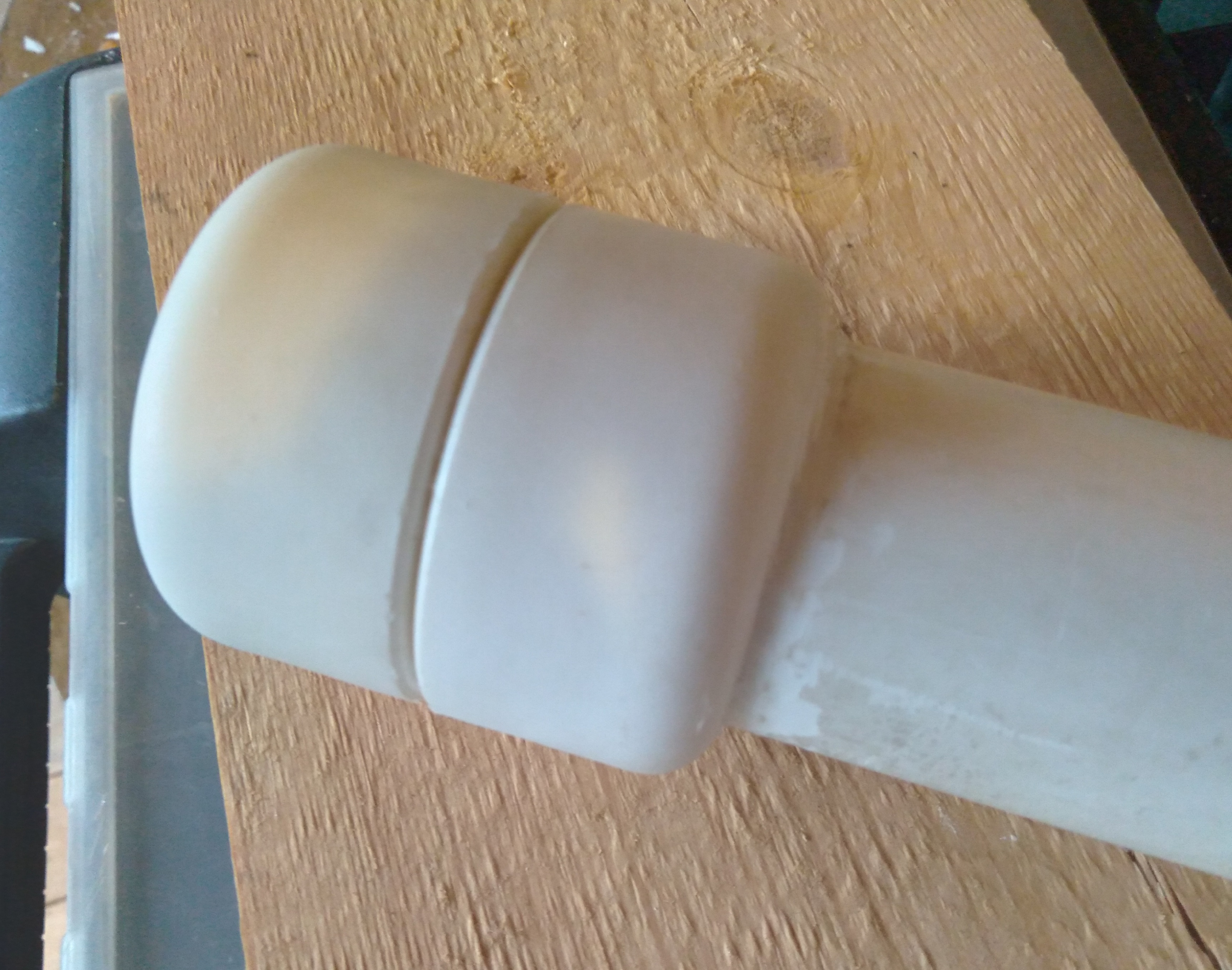

Получилась такая основа. Декорирование оставлю жене под стиль будущего цвета.
Если бы краска по ПП была, то тупо в черный матовый закрасить. Но, боюсь, ПП нормально не окрасить.

Мишутк, Существует черная термоусадка...

Alex___dr, ну так то и изолентой обойдусь. Все равно термоусадка набалдашник не обернет. Пока хватит, а потом может со скуки действительно напечатаю набалдашку сразу черную.

Мишутк, ещё, как вариант, можно попробовать натянуть чёрную трубу из пнд соответствующего диаметра. Разогретый пнд легко растягивается и сжимается после охлаждения
