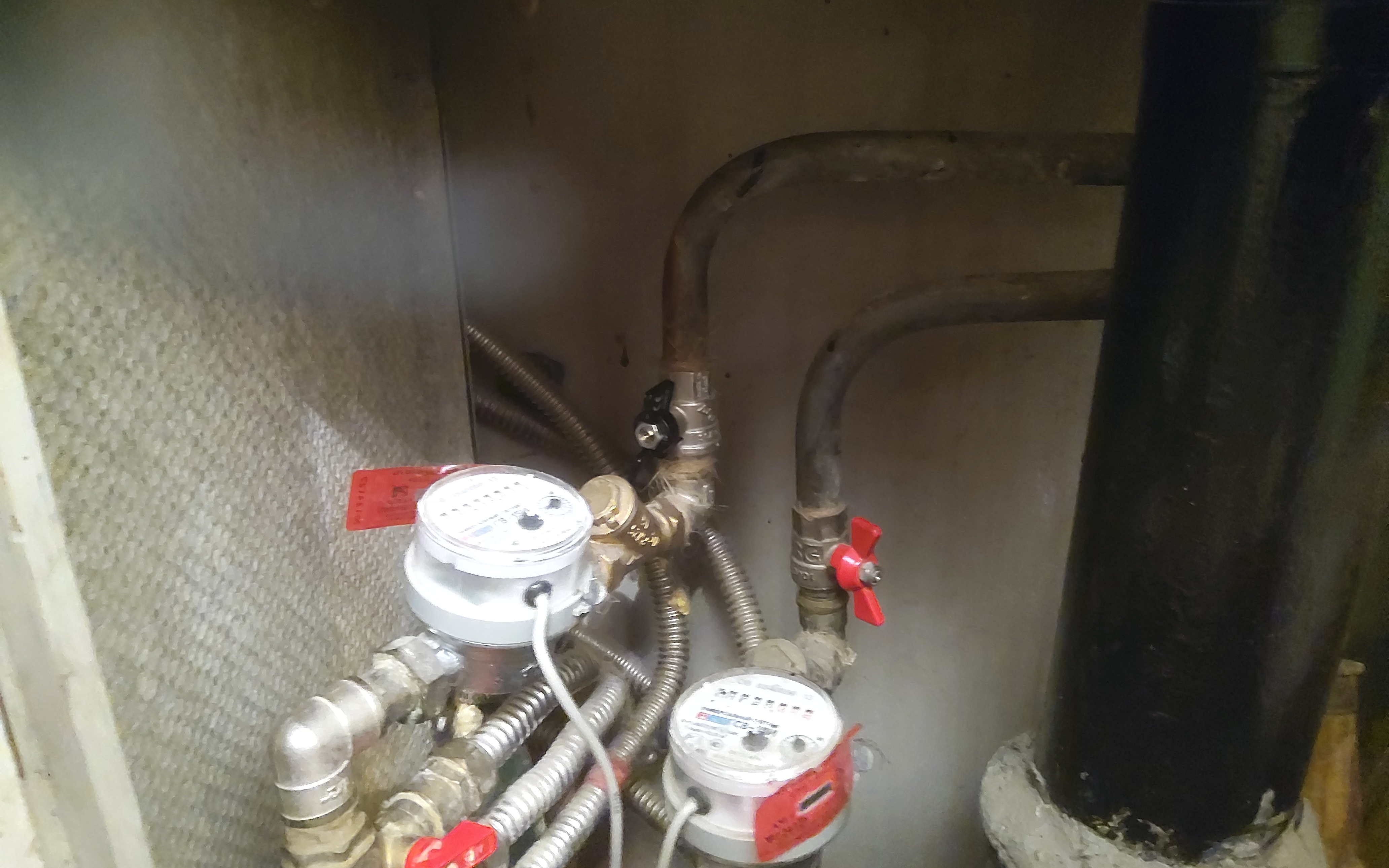

Добрый. Сломался (не перекрывает) кран на стоянке горяче воды. Поставил два года назад, типа Бугатти, с чёрной бабочкой. Вот так. На что сейчас менять, чтьбы надолго хватило, лет на 10?при СССР, помню, краны по 20-30 лет стояли!! 20250428_023214

Mazayac написал 07.09.2021 в 17:00
Andrey80, просто так не вращаю, только в случае необходимости (слив стояков, переключение на бойлер, .....
А акк же от закисания, раз в полгода открыть, закрыть шаровой кран?

basili написал 28.04.2025 в 02:38
А может просто Бугатти поставить (не "типа") ?
